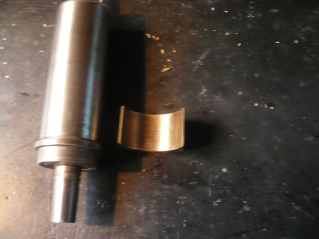

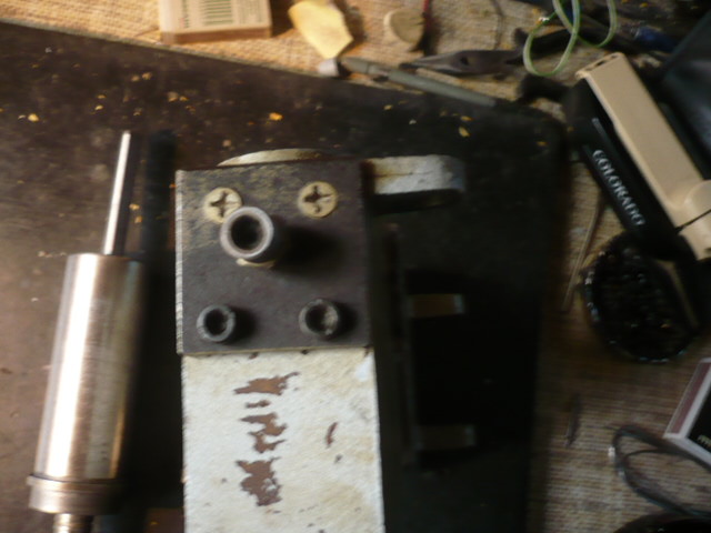

pukury
Posty: 7902
Lokalizacja: kraków
#23
Post napisał: pukury » 18 lis 2011, 11:51
witam.
sprawę luzów rozwiązałem w sposób prosty - jako że i ja jestem prosty :lol:
na fotkach chyba wszystko widać - wiele tego nie ma .
może kogoś zainspiruję do działania .
taka metoda usunięcia haniebnych luzów daje możliwość zablokowania pinolki w określonej pozycji - czasami się przydaje .
pozdrawiam Obrazek

pukury
Posty: 7902
Lokalizacja: kraków
#25
Post napisał: pukury » 18 lis 2011, 14:20
witam.
obawiam się że nie - to było dość dawno temu .
w sumie to i stalowa by mogła być - stal / żeliwo pracuje ok .
ale - poszukam .
pozdrawiam .

mariuszbroda
Posty: 430
Rejestracja: 13 lip 2011, 21:57
Lokalizacja: Wrocław
#30
Post napisał: mariuszbroda » 18 lis 2011, 23:00
Kolega skrzat pytając Pana Pukurego o drugą część tulejki z brązu....nie przykumał...
nie przykumał,że Pan Pukury założył na wał obie części,które wcześniej rozciął,
skutkiem tego pomysłu jest dodatkowa zaleta,o czym pisze Pan Pukury-możliwość blokowania pinoli w dowolnie wybranym miejscu.
Taka robota to jest robota profesjonalna,jak będę miał porządną wiertarkę WS-15 tak zrobię.
Jak nie można ściągnąć uchwytu z trzpieniem? no jak nie można-jak można :wink:
