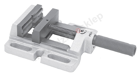

Szanowni forumowicze szukam imadła do wiertarki WS-15 i nie mogę znaleźć odpowiedniego? Rozstaw rowków w mojej WS-15 to 120 mm od środka rowka do środka - dwa równoległe rowki . Szerokość rowka to 13 mm. Jedyne imadło jakie znalazłem z podobnym rozstawem to BISON 100 . Imadło ma rozstaw 124 mm . Przy zastosowaniu śrub M8 dało by się przymocować. Wiem że każde imadło można zamontować bokiem ale to ogranicza pole manewru. Poza tym BISON jest drogi. Może ktoś już się borykał z podobnym problemem ?

A po co Ty chcesz mocować na dwóch rowkach? Imadło ma cztery "uszy" do śrub, dwa w osi podłużnej imadła, i dwa w osi poprzecznej. Ma też przekładane kamienie.
Wystarczy, że przykręcisz imadło do stołu na jednym z rowków w zależności od potrzeb:
- albo w osi podłużnej imadła, jeśli ma być zamocowane wzdłuż osi podłużnej stołu (przekładając też na tą os kamienie prowadzące),
- albo w osi poprzecznej imadła, jeśli ma być poprzecznie do osi stołu zamocowane(też przekładając kamienie prowadzące).
I to zupełnie wystarczy. Wtedy możesz mocować imadło jakie tylko chcesz, bo rozstaw uszu nie ma znaczenia (oczywiście mające ten krzyżowy system uszu jak na zdjęciu)

Post napisał: Kuna » 11 sty 2026, 17:39
Wybacz ale mnie nie zrozumiałeś . Mnie interesuje imadło wiertarskie a nie do frezarki . No i interesuje mnie imadło które mógł bym zamontować w dwóch rowkach zarówno w osi poprzecznej jak i podłużnej. Poza tym jak pisałem powyżej na drogie imadło mnie nie stać. A BISON jest drogi nawet gdy mówimy o imadle wiertarskim .

Post napisał: maszynista1 » 11 sty 2026, 21:07
Imadło poniżej jest tanie i ma rozstaw 128mm, jak szpilki ⌀8 okażą się za grube to podpiłuj lekko imadło.
https://allegro. pl/oferta/imadlo-do-wiertarki-stolowej-100-mm-wq100-darmet-13147818854

Post napisał: RomanJ4 » 12 sty 2026, 01:25
maszynista1 pisze:Imadło poniżej jest tanie i ma rozstaw 128mm, jak szpilki ⌀8 okażą się za grube to podpiłuj lekko imadło.
Są też z otwartymi uszami, np
https://www.kammar24.pl/imadla-wiertarskie-c-4307.html
https://swiatnarzedzi.com/pl/p/Imadlo-m ... 110-mm/522
https://matrixnarzedzia.pl/product-pol- ... 110mm.html
a nawet krzyżowe
https://www.betonsklep.pl/narzedzia-war ... owe-100-mm

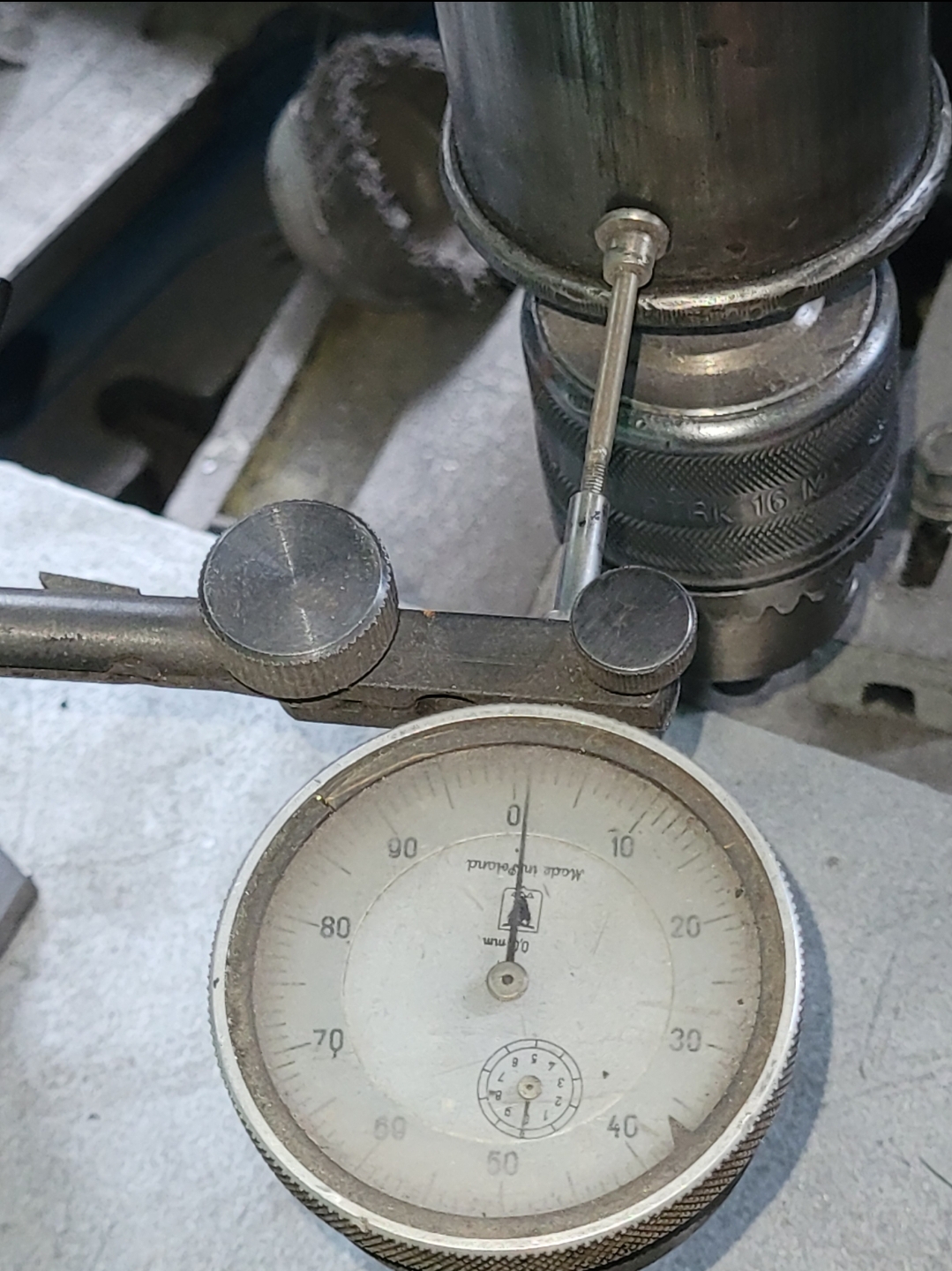

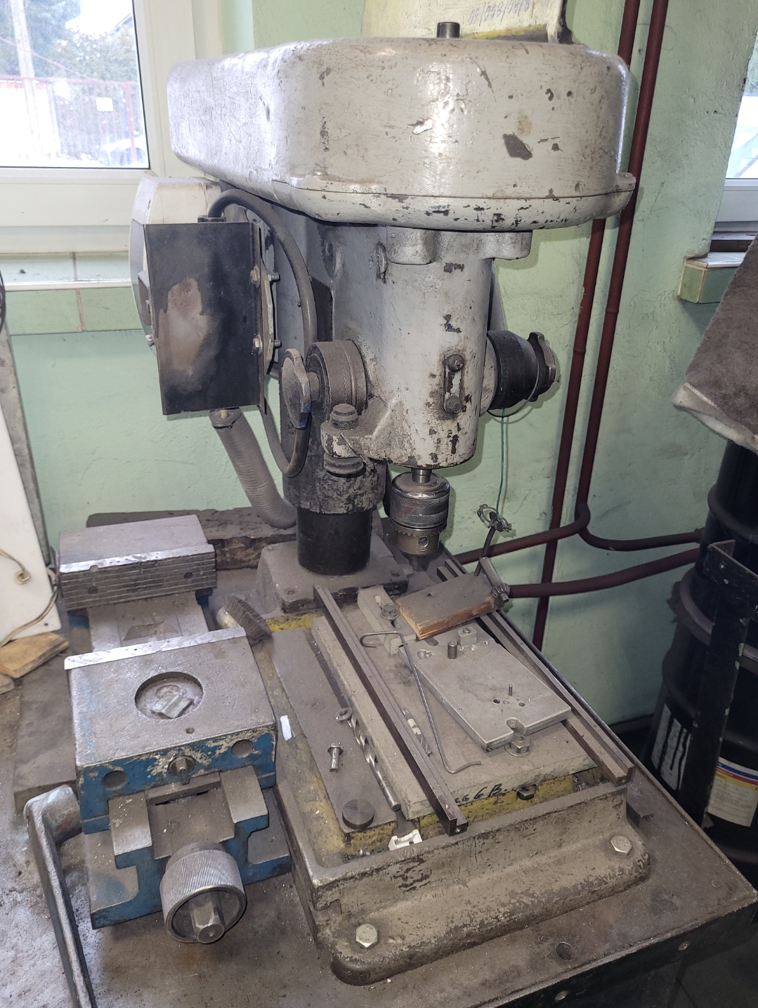

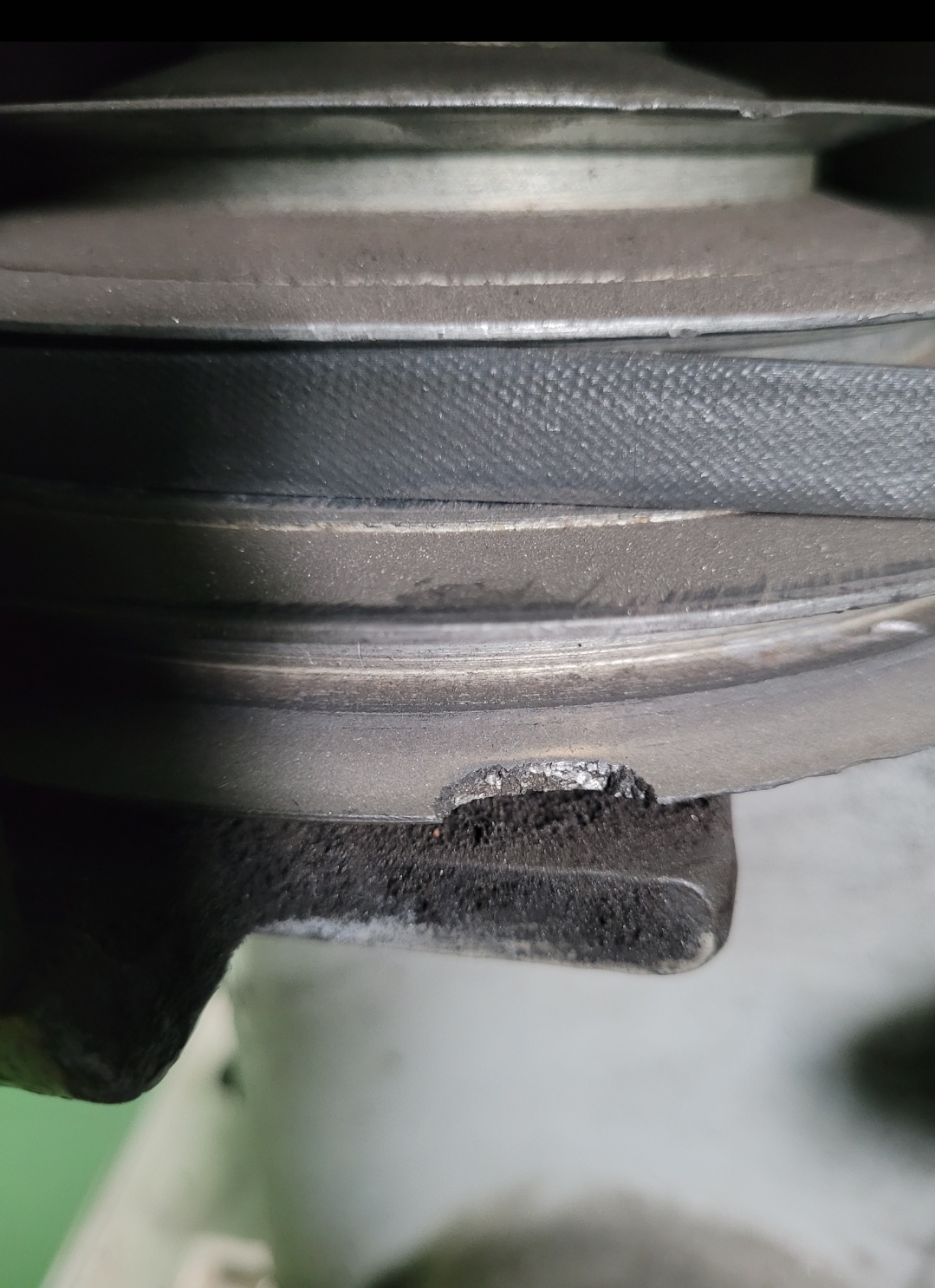

Henry82
Posty: 15
Rejestracja: 15 lip 2025, 08:06
Re: Remont WS 15
#1220

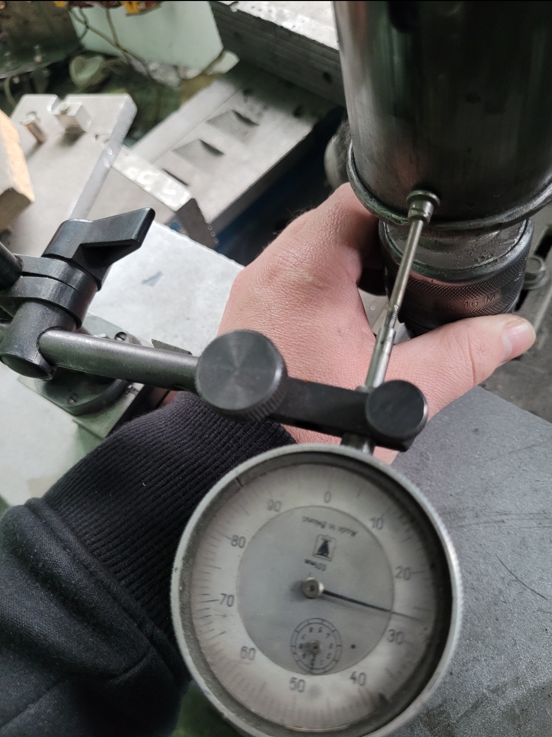

Post napisał: Henry82 » 16 sty 2026, 11:14
Mam możliwość zakupu kolejnej WSki tym razem 15 ale obawiam się jej stanu technicznego.
Ma luz na pinoli po wysunięciu prawie maksymalnym około 0.25 mm zdjęcia poniżej jak to zmierzyłem Obrazek
I teraz pytanie co powoduje taki luz ? Bo jak docisnę maksymalnie jak bym chciał wiercić to już takiego luzu pinola nie ma. A gdy jest schowana to luz na trzpieniu mk2 nad główką uchwytu jest około 0.02 mm
Da radę to ogarnąć budżetowo?
Kolejnymi mankamentami to uszkodzone koło pasowe, pokrętło od napinacza (napinacz działa) iogranicznik głębokości wiercenia i blat do mocowania imadeł ma dziury po wierceniu w kilku miejscach.Obrazek
Regulacja wysokości całej wiertarki i obracanie na kolumnie działa.
Czy cena wyjściowa za nią 1000 zł to dobra cena przy takich mankamentach ?
