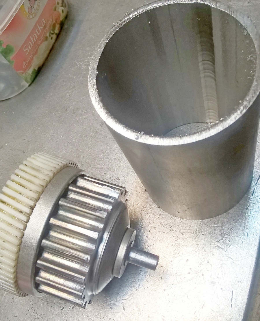

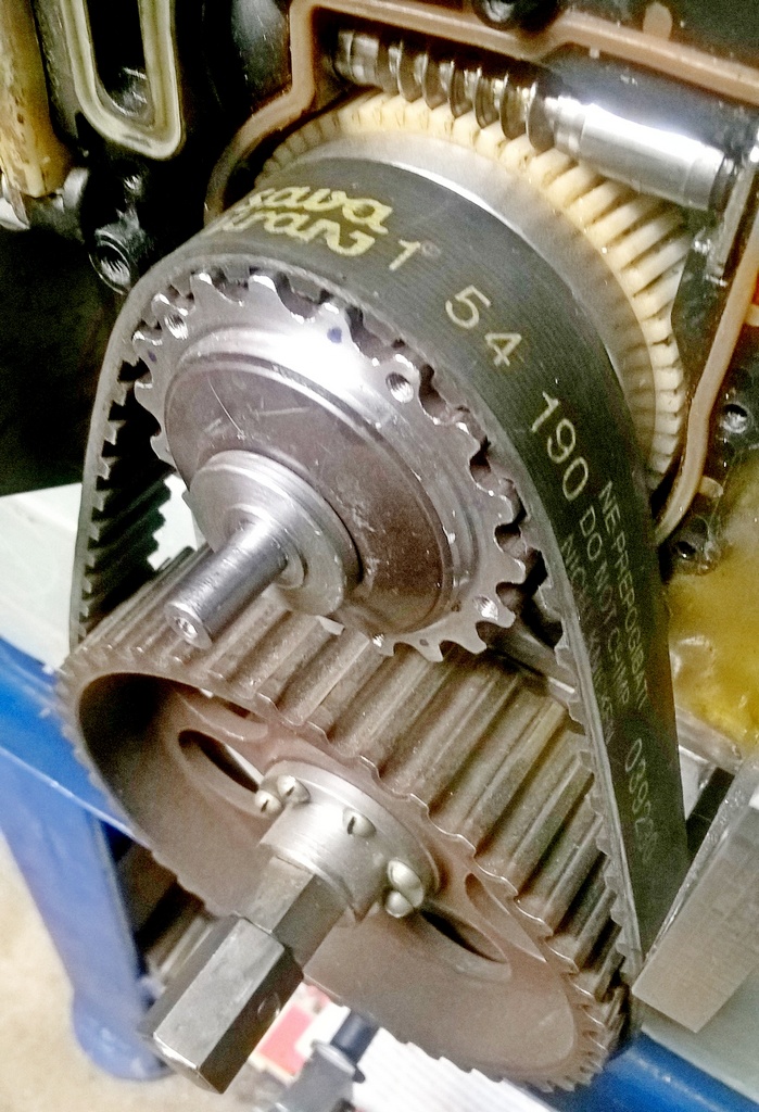

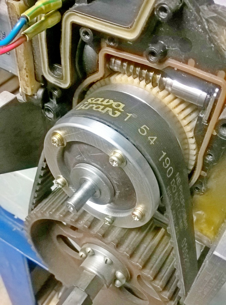

Frezarka z każdym dniem coraz bardziej przypada mi do gustu. Po tych wszystkich dotychczasowych usprawnieniach doszła mała przeróbka. Mam zrobiony przesuw elektryczny w osi Y. Wszystko chodzi dobrze, ale nie podobał się mi zsuwający się pasek zębaty. Zależnie od obrotów lewe, prawe, pasek powoli przesuwał się do maszyny lub od niej.
Wczoraj zdemontowałem napęd i na mniejsze koło zębate nasunąłem na wcisk pierścień. Wykonałem go z odcinka rury nierdzewnej. Taką miałem pod ręką. Nieco podtoczyłem koło zębate i dopasowałem pierścień oporowy od czoła.
Owierciłem, nagwintowałem M3 i po założeniu paska przykręciłem. Teraz już mnie to nie drażni.

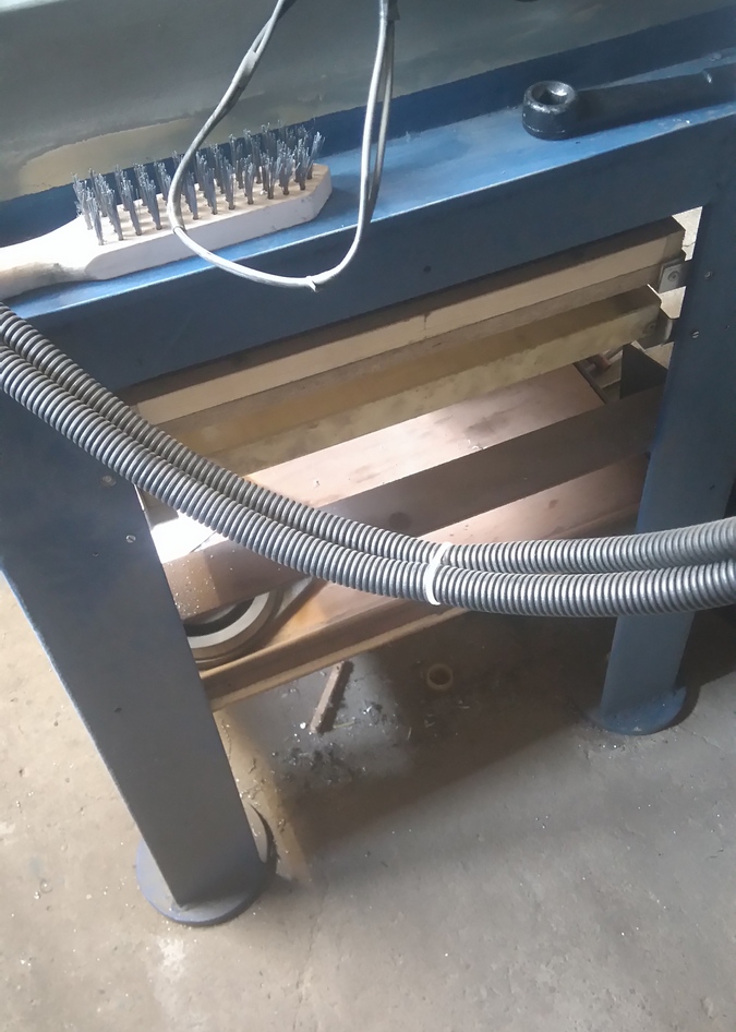

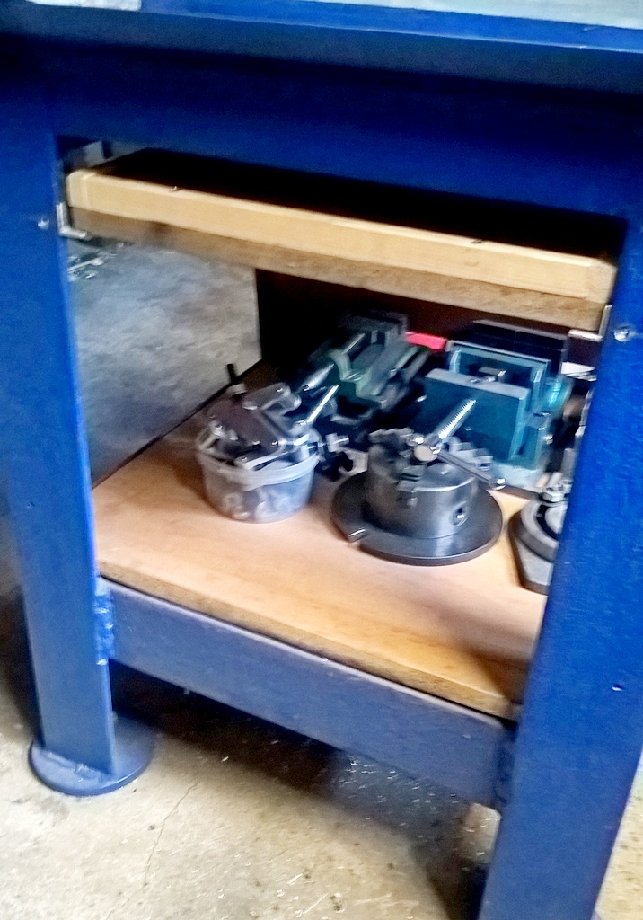

Czas leci, frezarka na siebie zarabia (jeszcze). W czasie eksploatacji wpada nieraz pomysł by coś usprawnić.
Rzecz nie duża a praktyczna. Było miejsce pod stołem to zamontowałem tam tacę (szufladę) na podkładki dystansowe.
Na półce dolnej zostało miejsce na imadła maszynowe, uchylne oraz przybory do mocowania.

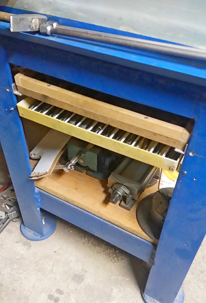

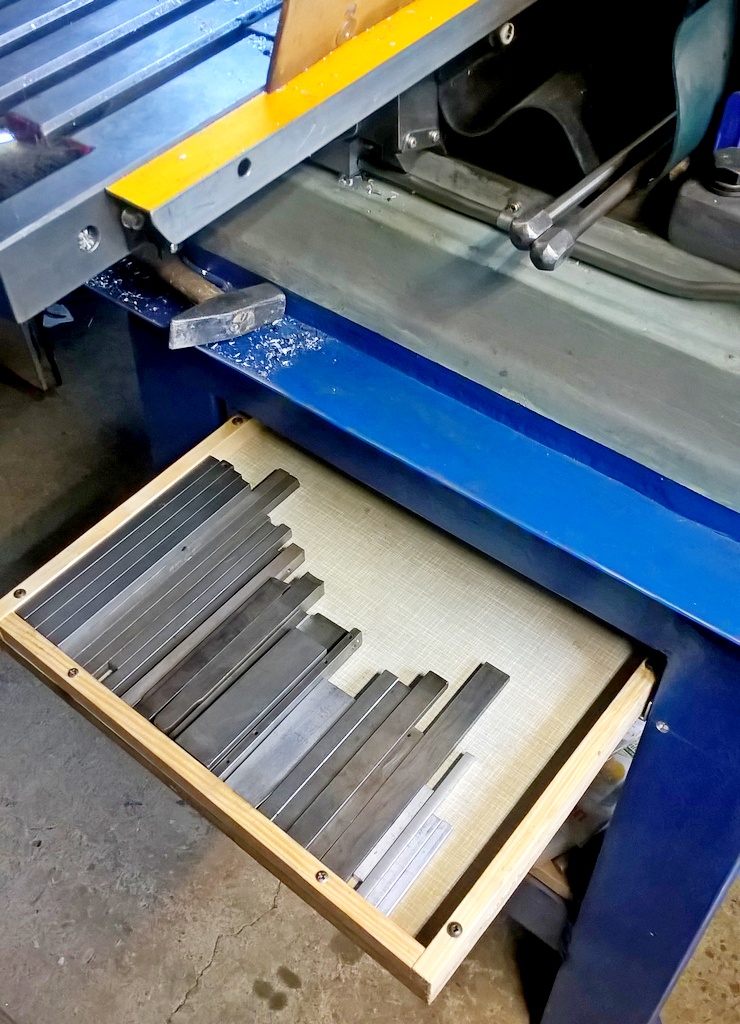

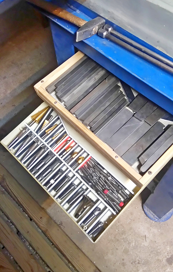

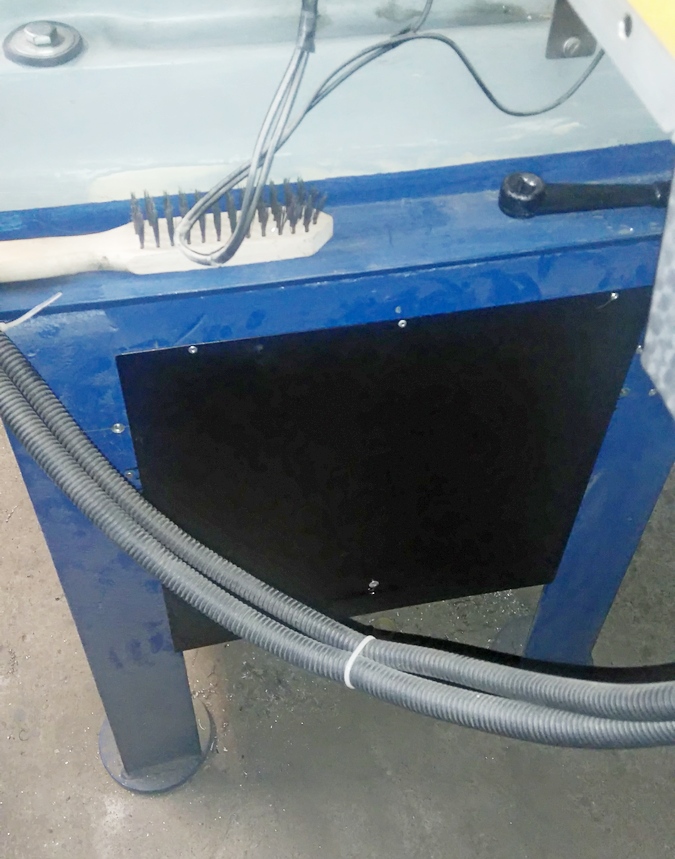

Post napisał: grawer » 12 maja 2019, 14:10
Witam po dłuższej nieobecności w tym temacie.

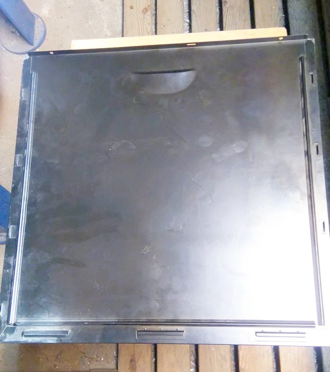

Czas leci frezarka robi swoje. Poznałem już jej dobre i złe strony. Po tym okresie powiem że przyjemnie się pracuje na niej. Narzędzia skrawające drobne do frezarki miałem w różnych miejscach. W wolnej chwili dorobiłem prowadnice i dodatkową szufladę pod frezarką. Teraz drobnica jest pod ręką i w jednym miejscu. Dodatkowo zabudowałem bok by nie leciały wióry pod stół. Do tego celu wykorzystałem materiały z recyklingu. Osłona boczna z bocznej obudowy komputera. Pasowała bez przycinania. Parę nitów zrywalnych i gotowe. Szuflada na drobne frezy z szuflady od skroplin starej lodówki, też pasowała bez przeróbek. Wstawiłem tylko przegródki na kleju na gorąco tak, by każdy cenniejszy frez miał swoje miejsce. :lol:

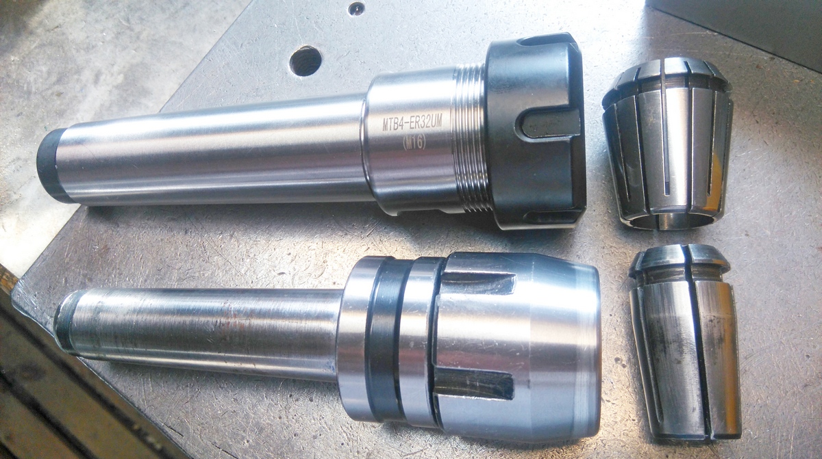

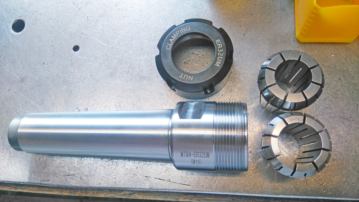

Dzisiaj dostałem zakupiony na alli... uchwyt do tulejek. Jeden już posiadam do tulejek ER25 i komplet tulejek.
Ten jest bardziej stabilny bo ma stożek MTB4 i pasuje do frezarki bez tulejki pośredniej. Dodatkowo dokupiłem dwie tulejki zaciskowe ER 32 o rozmiarze 18mm i 20mm. Mam kilka takich frezów w dobrym stanie a nie miałem jak ich wykorzystać. Po za tym narzędzi to zawsze będzie za mało. :mrgreen:. Im więcej różnych narzędzi tym praca łatwiejsza.
Obrazek Obrazek
