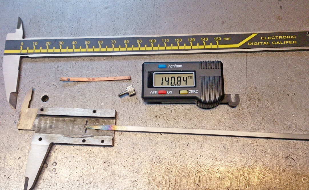

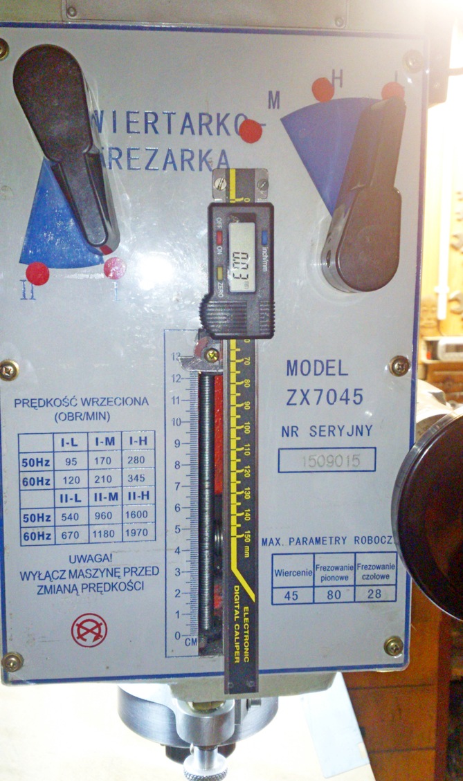

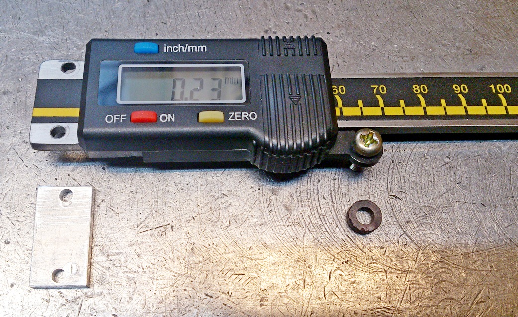

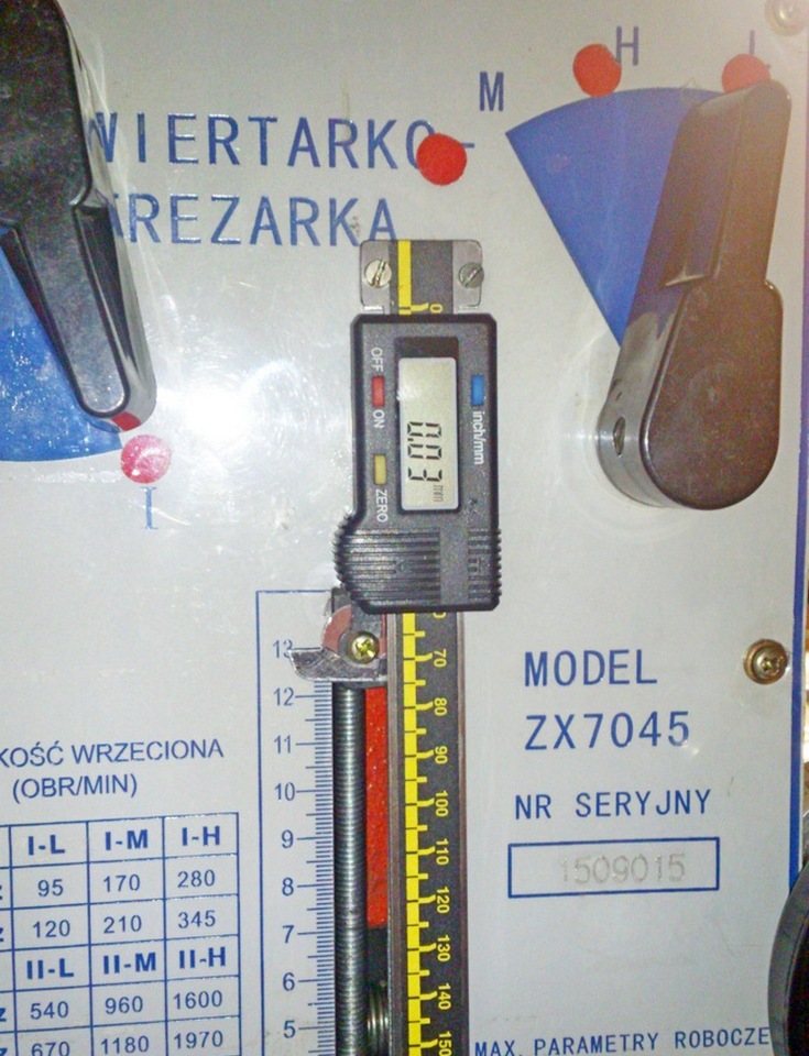

Post napisał: grawer » 15 lip 2019, 22:19

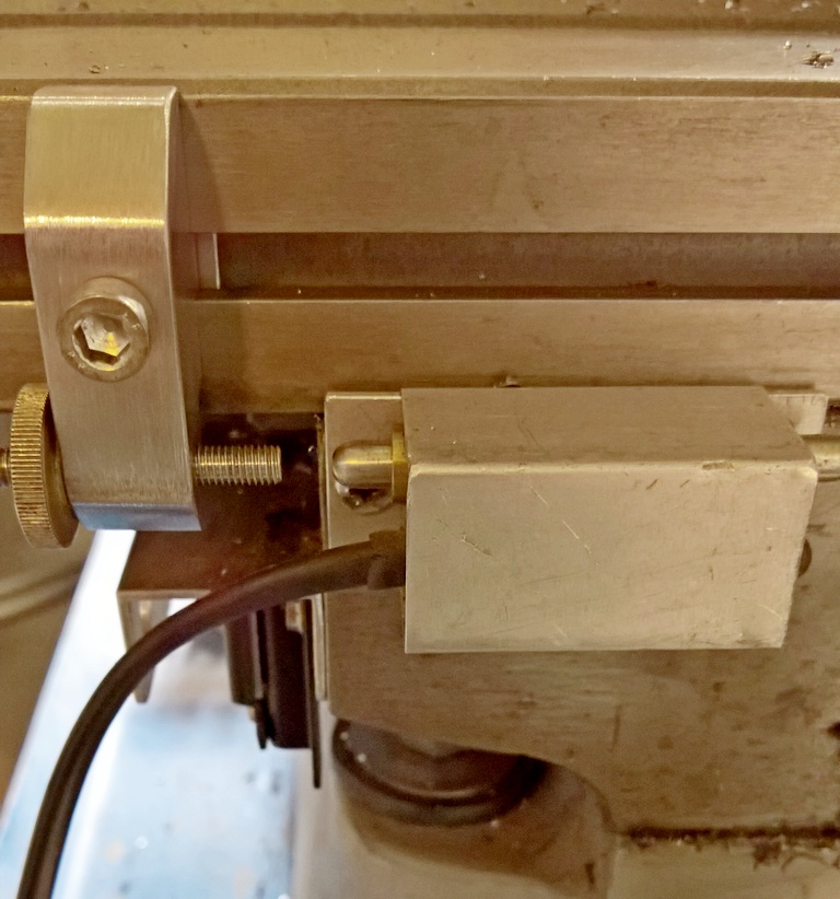

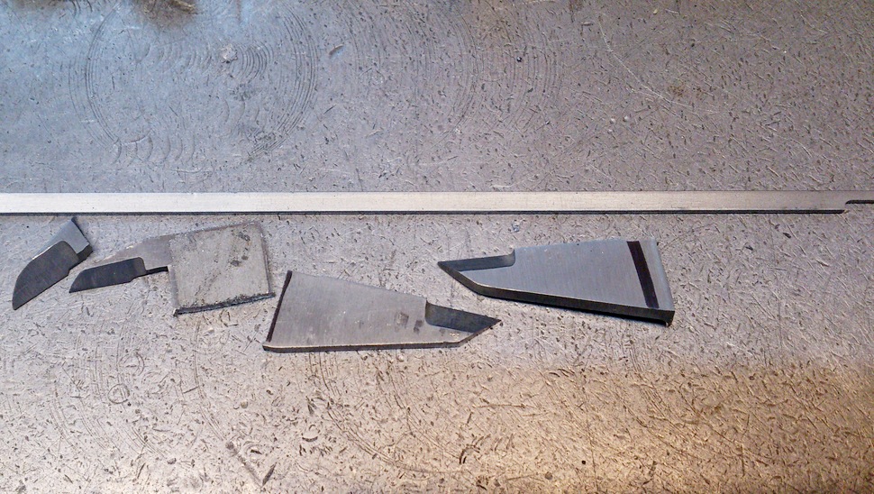

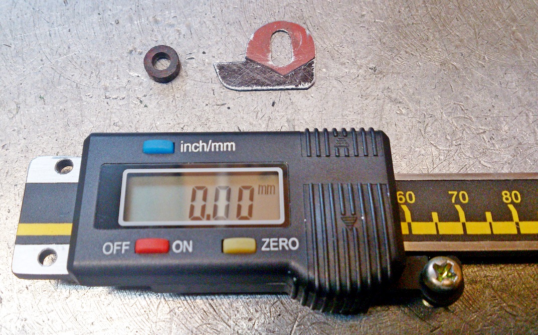

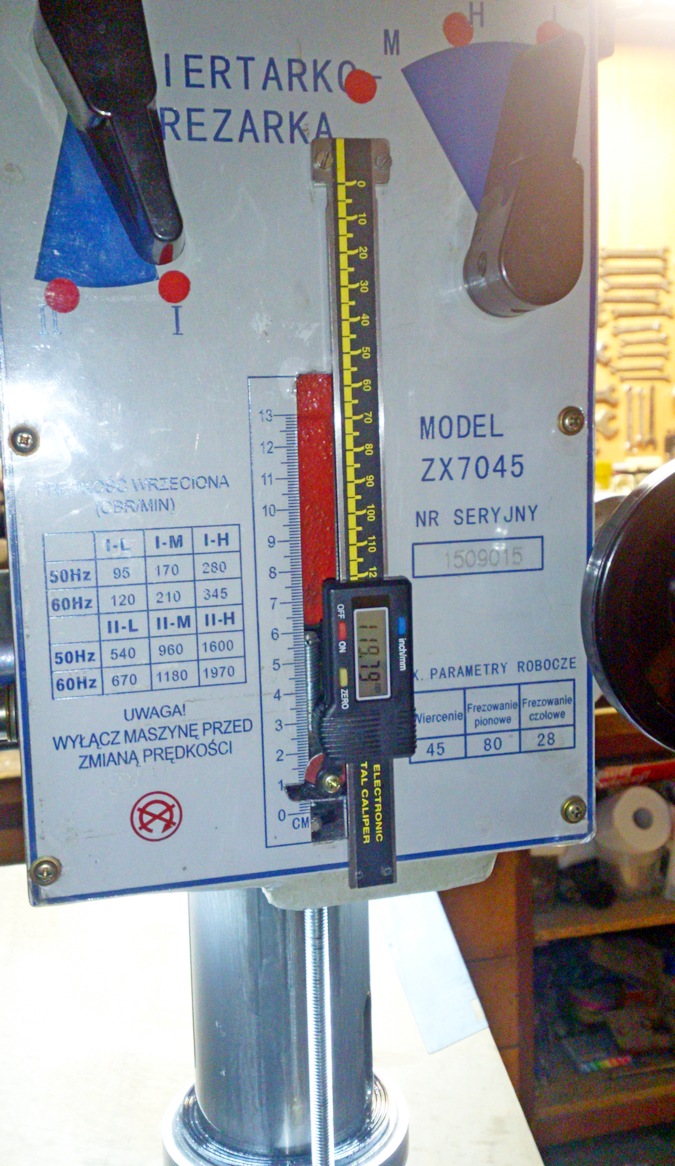

Dzisiaj z rozpędu dorobiłem do frezarki cyfrowy pomiar w osi Z. Zakupiona kiedyś tania suwmiarka doczekała się że swojej pozycji. Przeróbka trwała nie całą godzinę. Rozebrałem suwmiarkę i pozbyłem się niepotrzebnych elementów. Wywierciłem w pozostałej części dwa otwory fi 3mm. Po przypasowaniu do miejsca przyszłego mocowania zaznaczyłem
przez otwory w suwmiarce dwa punkty. Wywierciłem otwory fi 2.5mm oraz je nagwintowałem M3. By suwmiarka była w jednej płaszczyźnie dorobiłem podkładkę dystansową na czole suwmiarki oraz podłożyłem podkładkę pod część z wyświetlaczem w miejsce gdzie była stalowa moletowana rolka. Skręciłem całość. I gotowe. :D Jedyna taka tylko niedogodność to odczyt. Trzeba skręcić nieco głowę. :mrgreen:
Obrazek Obrazek

Post napisał: RomanJ4 » 15 lip 2019, 23:00
Z pewnością dokładniej niż na malowanej skali, bałbym się tylko o powtarzalność odczytów w tych tanich suwmiarkach (po doświadczeniach z takimi wolę na co dzień używać do mierzenia niezawodną wskazówkową 1dz.=0,01mm), chociaż ta którą mam przy frezarce jak dotąd pokazuje prawdę(sprawdzałem czujnikiem)

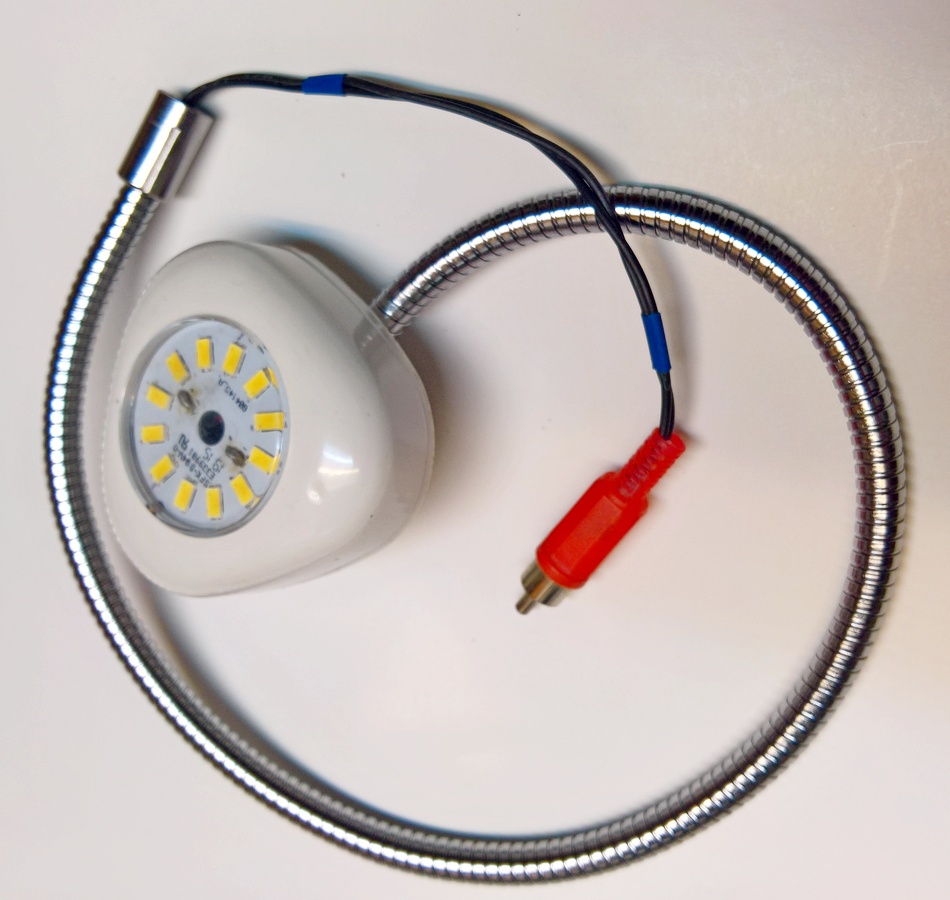

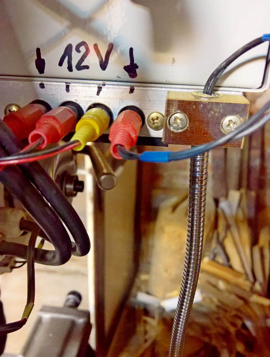

Post napisał: grawer » 12 sty 2020, 21:09
Witam po dłuższej przerwie w tym temacie.
Frezarka śmiga aż miło. Prace idą do przodu. Czasem coś brakuje lub trzeba ulepszyć, usprawnić.

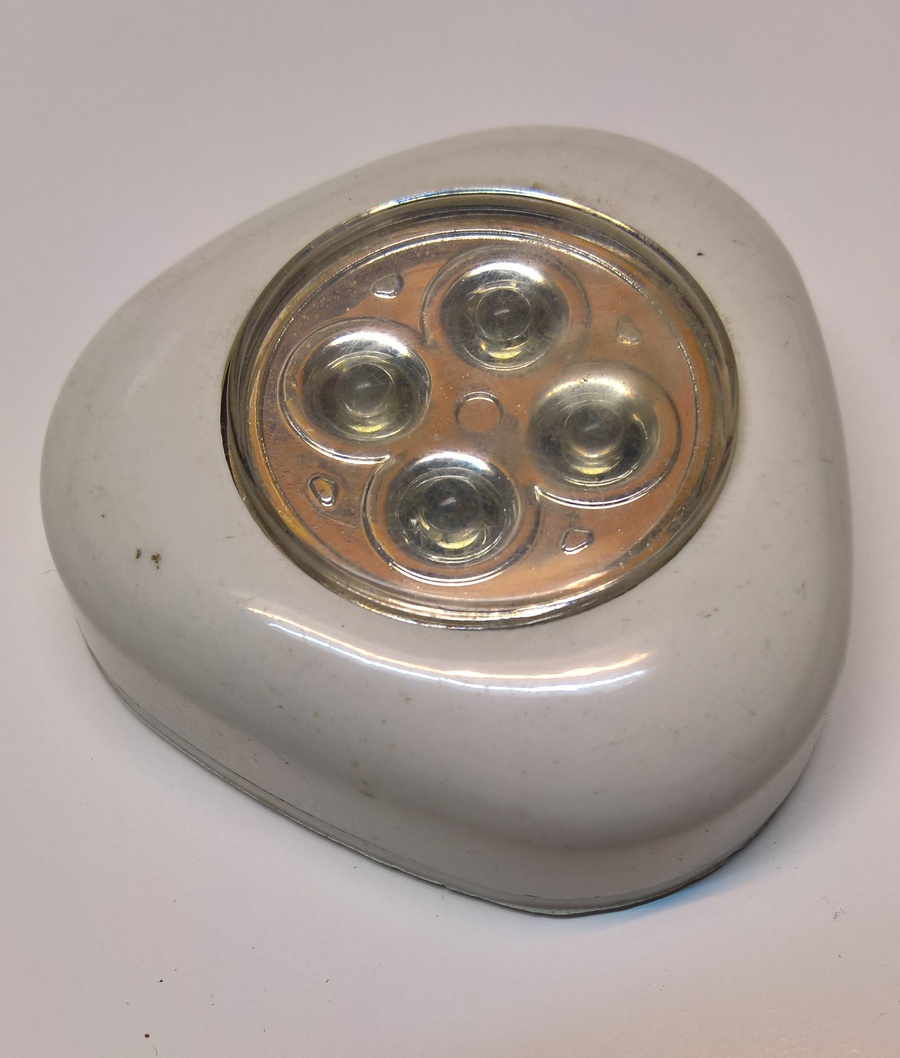

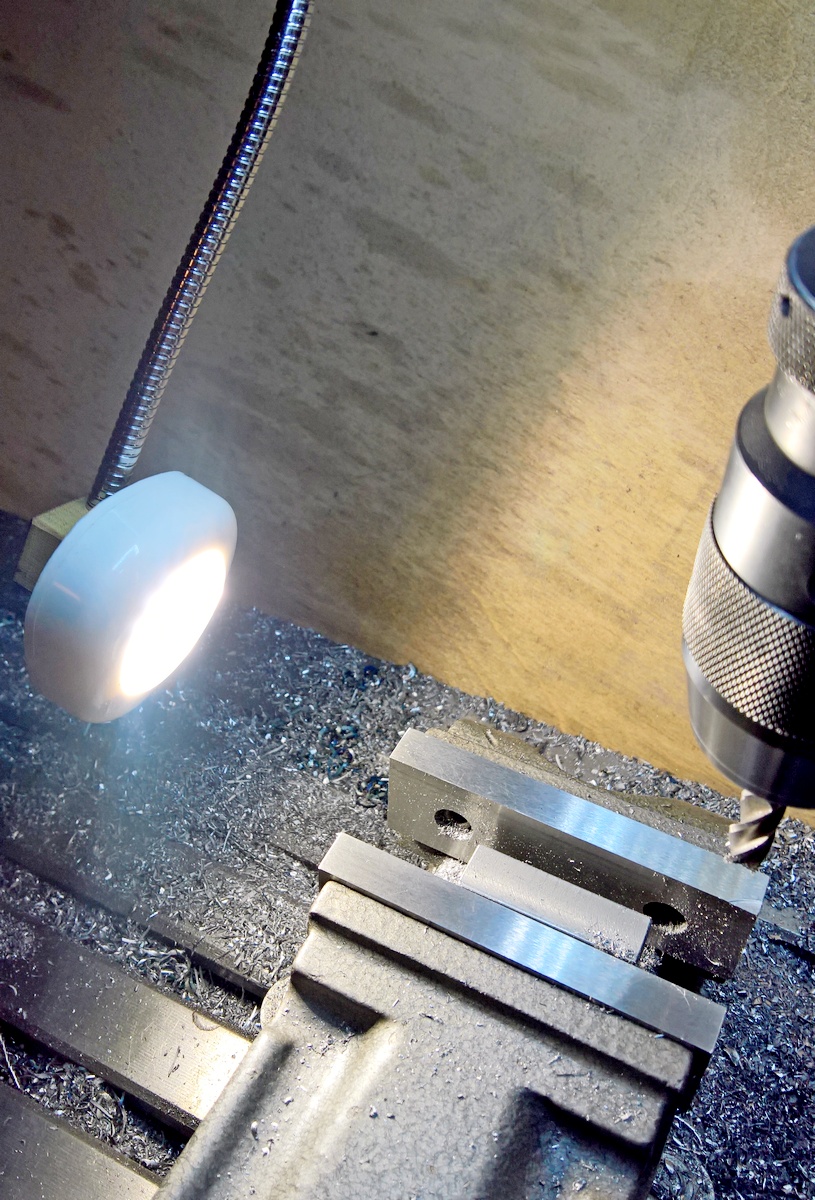

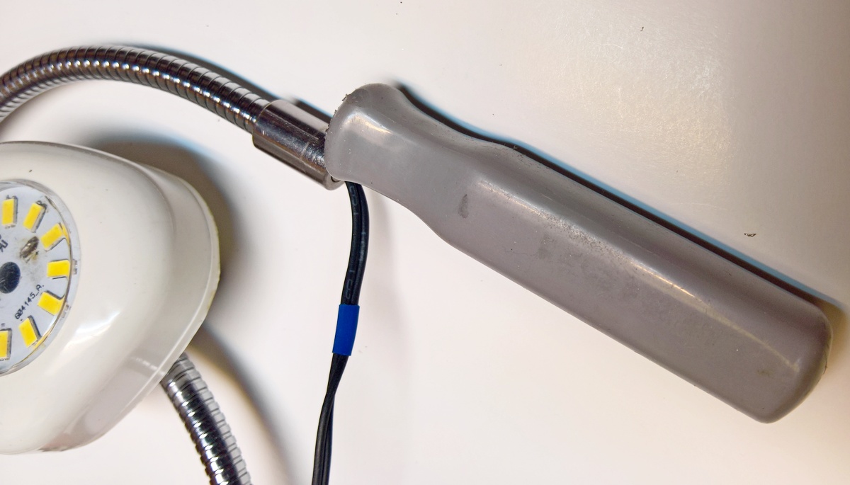

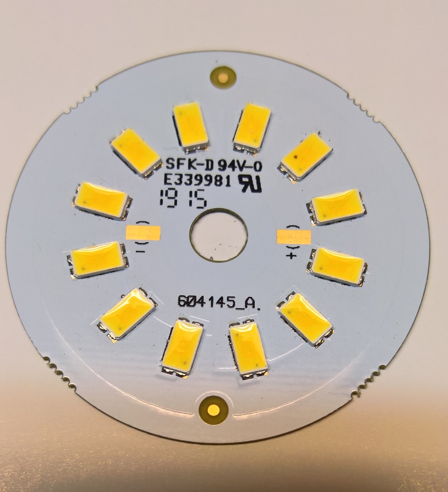

Bywa że frezuję elementy bardzo małe z opuszczonym nisko wrzecionem. Wtedy to element jest słabo oświetlony przez zasłonięcie tegoż przez wrzeciono. Dorobiłem dodatkowe oświetlenie punktowe. Element świetlny to płytka z diodami LED. Obudowa pozyskana z lampki LED do przyklejenia na taśmie dwulepnej (biedro...ka). Ramię pozyskane z chwytu z magnesem do wydobywania śrubek, nakrętek z miejsc trudno dostępnych (biedro..ka). Element świetlny zasilany 6V 700mA. Ja mam zasilacz przy frezarce 12V. Dlatego w obudowie lampki zastosowałem dwa rezystory po około 30 Ω połączone równolegle. Dwie obejmy dla ramienia (gęsia szyja) zrobione z tekstolitu. Przymocowane do lampki i do listwy z gniazdami zasilającymi. Światło jest bardzo mocne i spełnia swoje zadanie. A ramie można ustawić w dowolnej pozycji.To i tyle.

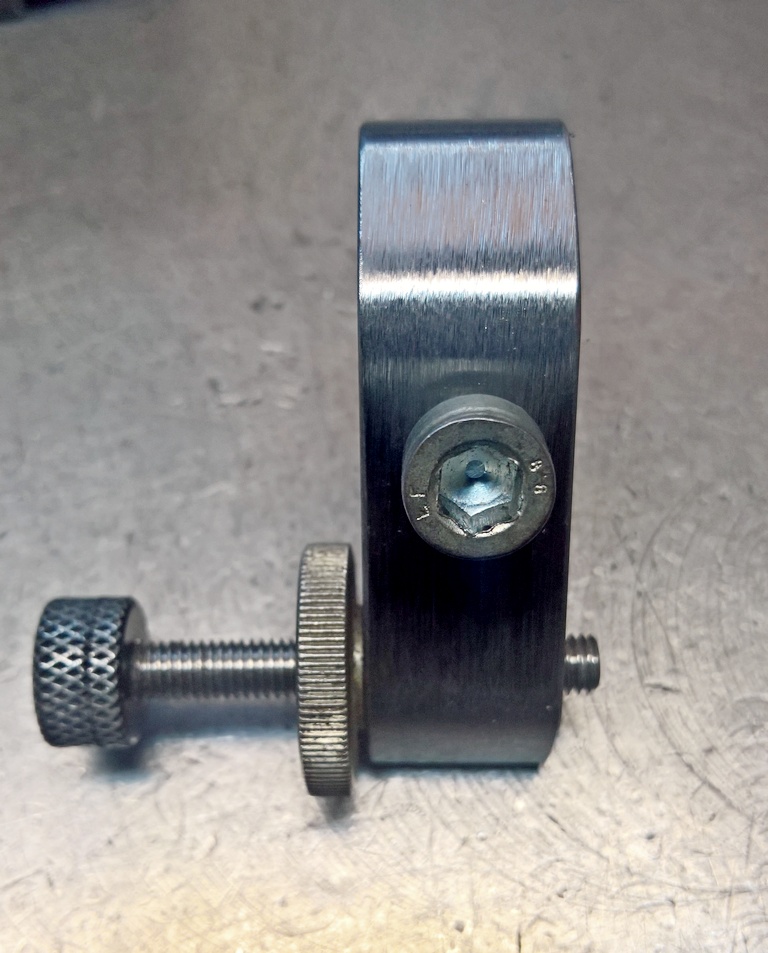

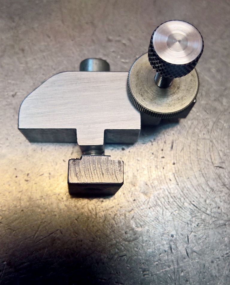

Frezowałem ostatnio kilkadziesiąt szt jednakowych elementów. Frezowanie rowka na pewną długość. Na posuwie automatycznym trzeba patrzeć na skalę lub wyświetlacz by nie zrobić rowka dłuższego niż ma być. Dlaczego nie zrobić prostego zderzaka który wyłączy krańcówkę.
Tak też powstał powyższy.

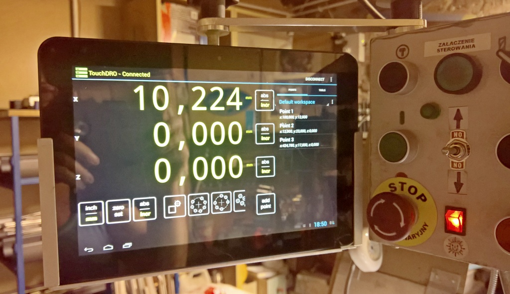

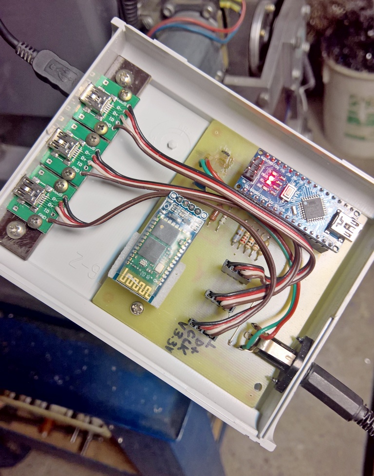

Do pełni szczęścia zainstalowałem sobie i uruchomiłem wyświetlanie parametrów posuwów na dużym ekranie.
Rekomendowany jako proste DRO w internecie. Zastosowałem tablet 10" zamiast zalecanego ASUS-a7".Jeszcze muszę tylko skalibrować wyświetlacz z posuwem.

Post napisał: andrejch2 » 29 lip 2020, 11:37
Mógłbyś podać linka do liniałów i apki na tablet? jest to gdzies opisane?

Post napisał: grawer » 29 lip 2020, 16:28
Projekt jest ze strony https://www.yuriystoys.com/p/android-dro.html
Apka to https://play.google.com/store/apps/deta ... o&hl=en_US
Dużo opisów jest w necie pod nazwą "dro touch"
Ważne aby tablet miał bluetooth, był na Androidzie, moduł bluetooth to koniecznie HC-06, platforma arduino uno lub nano. Nie działa z HC-05. Można go co prawda przeprogramować , ale u mnie się to nie udało.

Post napisał: grawer » 04 sie 2020, 00:45
Dzisiaj próby i zaznajomienie się z obsługą i możliwościami nowego pomocnika. :mrgreen:
