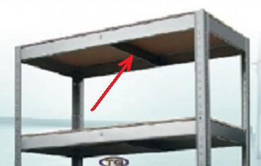

Można też tanio zmontować różnorakie rusztowania ze stalowych profili zamkniętych różnych przekrojów
http://biastal.pl/pl/oferta/6,profil-zamkniety.html
Długość typowa sztangi to 6m, konstrukcję łączyć można za pomocą wiertarki i śrub z nakrętkami lub spawać. Na to płyta wiórowa. Obciążenie na półkę można dać bardzo solidne.(zdjęcia nie moje)
Mam z nich też spawany regał na materiał (coś w tym stylu)
i konstrukcje stołów warsztatowych, oraz pod maszynki
To bardzo uniwersalny i niedrogi materiał do takich konstrukcji, dostępny też (popularne wymiary)w składach budowlanych i metalowych..

Co jakiś czas trzeba półki takich regałów odwracać, bo deformują się nawet pod niedużym obciążeniem.

Fakt, że płyta nie jest gruba, ale akurat te mają pośrodku poprzeczki, wiec odkształcenie jest raczej niewielkie albo wcale. Przynajmniej u mnie..

Mam podobne regały również z podpórkami po środku. Płyta ma chyba 8mm i nic się nie wygina a leżą na nich różne, cięzkie rzeczy, np. silniki ok. 30kg czy spore akumulatory.
Stoją przy ścianie ale nie są w żaden sposób do niej przymocowane a są bardzo stabilne.
Ich jedyna wada to przenoszenie z miejsca na miejsce bo nogi są dwuczęściowe i się "rozłażą" jak się je podnosi. Na sczęście jak do tej pory po kilku latach przestawiałem tylko raz.
Kiedyś kupiłem je za bodajże 60 zł/sztuka.
