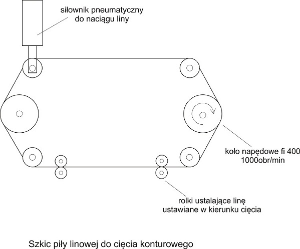

Producent jednej z maszyn napisał w danych technicznych:
"Prowadnice liny:
Precyzja cięcia gwarantowana jest dzięki czterem manualnie ustawianym kołom prowadzącym o średnicy 230 mm"
i to stwierdzenie może być sednem całej sprawy.
[ Dodano: 2012-12-12, 06:47 ]
Sprawdziłem jeszcze jedna sprawę:
wymagana prędkość posuwu liny przy cięciu piaskowca to minimum 20m/s, granitu nawet 40ms.
Z moich obliczeń wynika, że teoretyczna szybkość posuwu liny kolegi wynosi około 1m/s, czyli dwadzieścia razy mniej. W takim wypadku nie możemy mówić o cięciu tylko o drapaniu kamienia liną diamentową. Stąd ta niemożność utrzymania prostego cięcia - lina się naciąga ale nie nadąża przecinać. Posuw musiałby być dwadzieścia razy mniejszy...
Chcąc wprowadzić prawidłowa szybkość liny chociaż do piaskowca ruch posuwisty musiałby wynosić 4000 razy/ min. To taka konstrukcja wyleciałaby w powietrze.
Stąd wszystkie traki linowe mają linkę poruszającą się na kołach.
Brutalna rzeczywistość nic z tego nie będzie - szkoda czasu i pracy.
Trzeba zbudować maszynę z bezkońcową lina na kołach- nawet mniejszych.

Bez względu na szybkość posuwu liny zasada jest taka sama linka ściera kamień i musi w tym celu naciskać na kamień, a przy lince stalowej 4 mil nie da się tak naciągnąć jej by przy odpowiednim wywieraniu nacisku się nie odkształcała, stal też ma pewną sprężystość przy rozciąganiu. Fakt, że brałem pod możliwość zamocowania przesuwanych prowadnic które ustawiało by się bezpośrednio kolo bloku kamiennego- nie było by to trudne, zaraz spróbuje to naszkicować i przesłać- jak ja to sobie wyobrażam
W każdym bądź razie 1. głos na nieopłacalność wsadzania w to elektroniki, ja szczerze mówiąc też mam takie odczucie i dlatego rozpocząłem ten temat
A co do za małych szybkościach linki zdaję sobie s tego sprawę, dużej kasy w konstrukcję nie wtopiłem, a efekt i tak mnie bardzo zadowolił, tylko że nie opłaca się w to wkładać sterowania cnc

Post napisał: Jaszuk88 » 12 gru 2012, 08:47
Szanowny Kolego, bardzo mi się spodobał pomysł z linką w układzie moja-twoja jednak
szybkość ruchu linki całkowicie eliminuje takie zastosowanie do cięcia konturowego.
Cięcie proste w piaskowcu jest możliwe co kolega udowodnił ale i w tym przypadku nie dochodzimy nawet w najmniejszym stopniu do parametrów jakie wymaga ta obróbka.
Jedyne rozwiązanie to minimalne posuwy. Ja osobiście nie widzę możliwości rozbudowy czy poprawiania konstrukcji, którą Kolega zbudował w układzie moja-twoja.
Życzę powodzenia w próbach, choć uważam to za stratę czasu. Jeżeli Kolega będzie miał jeszcze jakieś pytania dotyczące mojej propozycji służę podpowiedzią.
