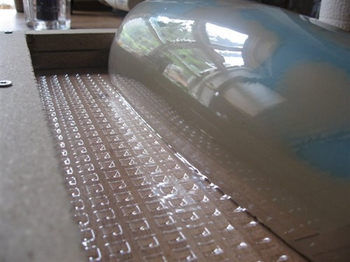

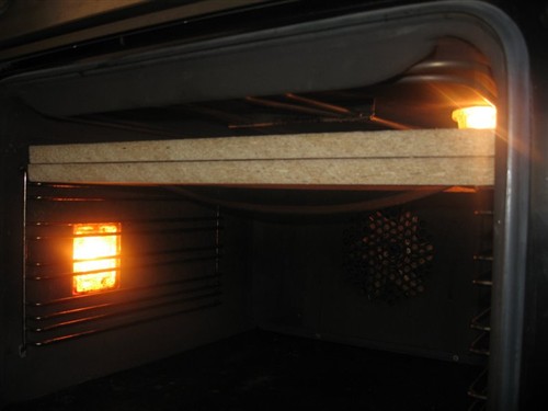

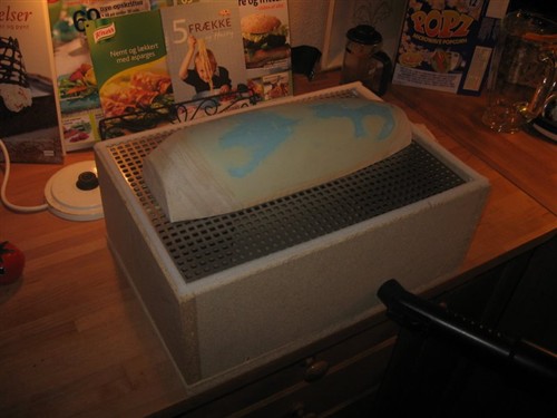

Ja mam uszczelkę na skrzynce, do uszczelniania drzwi i okien. Ta część nie idzie do pieca, więc nic się jej nie stanie.
Plastik skręcony pomiędzy dwoma płytami wiórowymi jest w piecu. Jak się dobrze przyjrzysz to widać że wisi.
Model zrób troche wyższy, bo na dole może być zaokrąglony.

Złożyłem swój sprzęt z paneli podłogowych, listewek i kawałka dętki rowerowej. Działa lepiej niż myślałem.
W stole nawierciłem co 1cm otwory o średnicy 1,5mm. Odkurzacz porządnie wszystko zasysa ale sądzę że jednak są za małe. Ramkę na plexi skręciłem tylko na 4 wkręty. Jednak przydałoby się dodać po 1 po bokach bo plexi podczas ogrzewania na krawędziach się sfalowała i prawdopodobnie uciekało mi tamtędy powietrze (chociaż zassało w miarę dobrze).
Ogrzewałem nad garnkiem (suchym). Nie wiem co to było za plexi (i czy wogóle plexi), zrobiło sie miękkie, gumowate ale "spłynąć" w dół nie chciało, miało grubość 2mm. Więc zassałem to miękkie.
Zrobię próby z innym rodzajem plastiku o grubościach 1,5mm (cieńszych nie mam).
W każdym razie testowa termoformierka działa :-) Teraz mogę poskładać coś większego (ale wciąż na odkurzaczu, to ma być tylko do formowania prototypów).

Ja bym rurę od odkurzacza bezpośrednio wsadził w skrzynke, bo to zwężenie stawia opór.
Przydało by sie te 1,5mm otwory rozwiercić. Może na 3 - 3,5mm.
Nie próbowałem ale słyszałem że taki plastik może wrócić do pierwotnej postaci po podgrzaniu, więc może możesz na tym samym trenować :smile:
