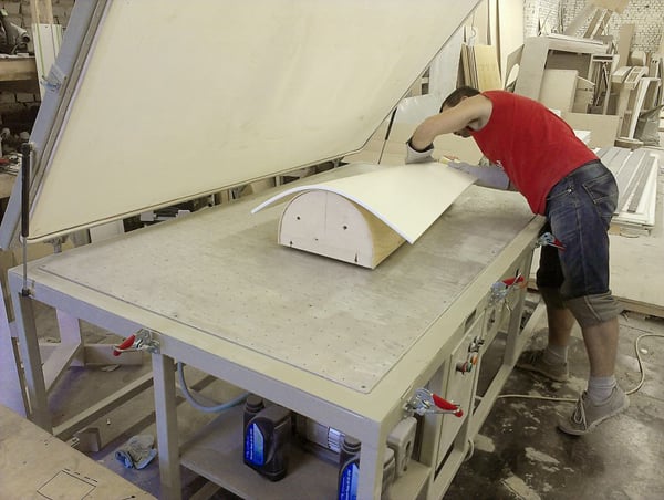

Zdjęcie ładnej termoformierki: http://www.yankodesign.com/2012/10/24/tentacled-lamp/
Jedno zdjęcie, a tak wiele mówi:

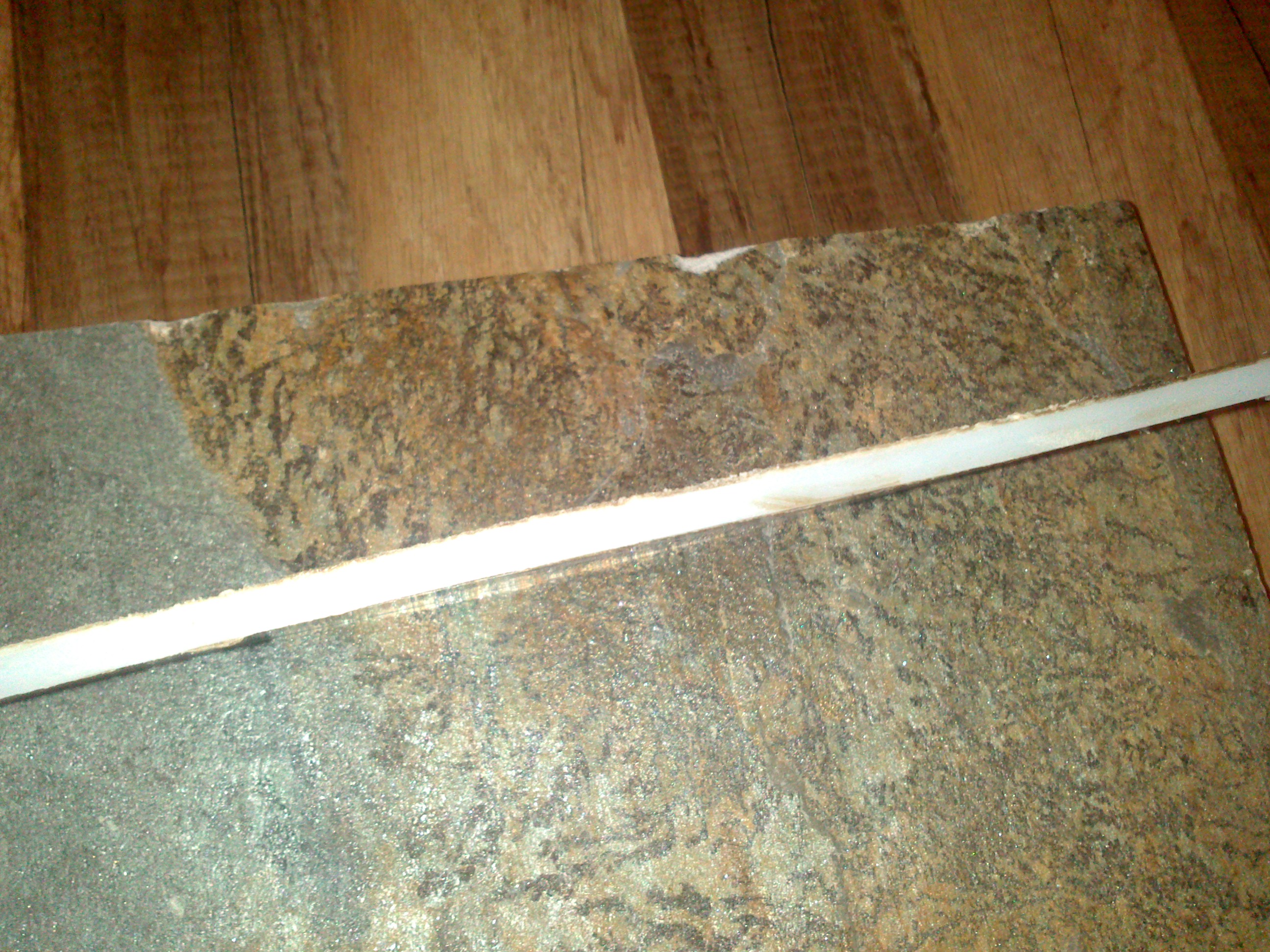

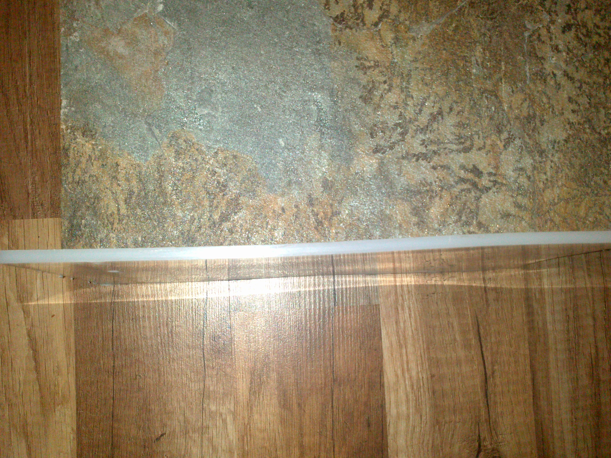

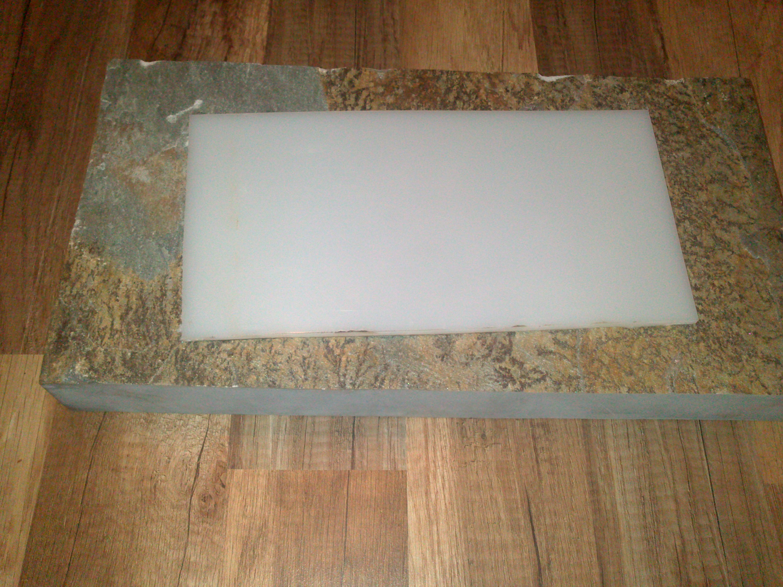

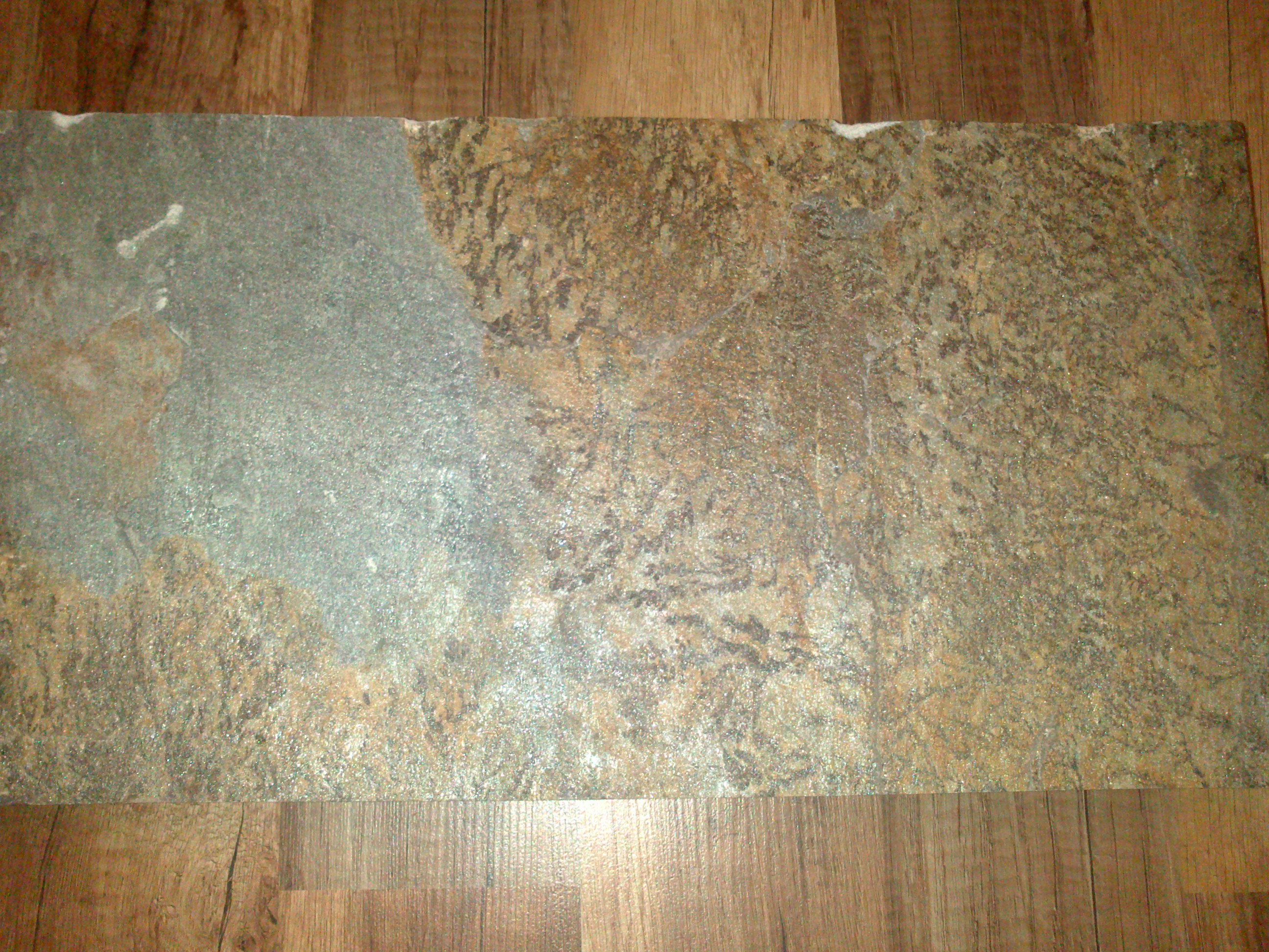

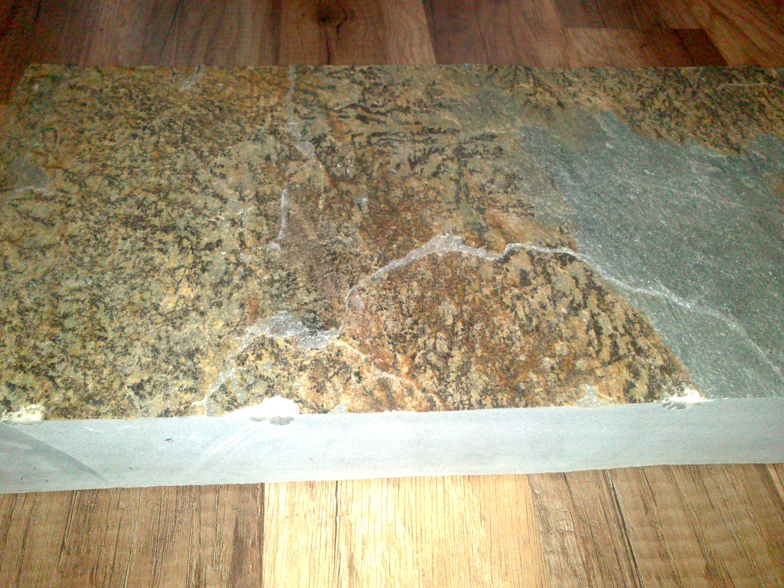

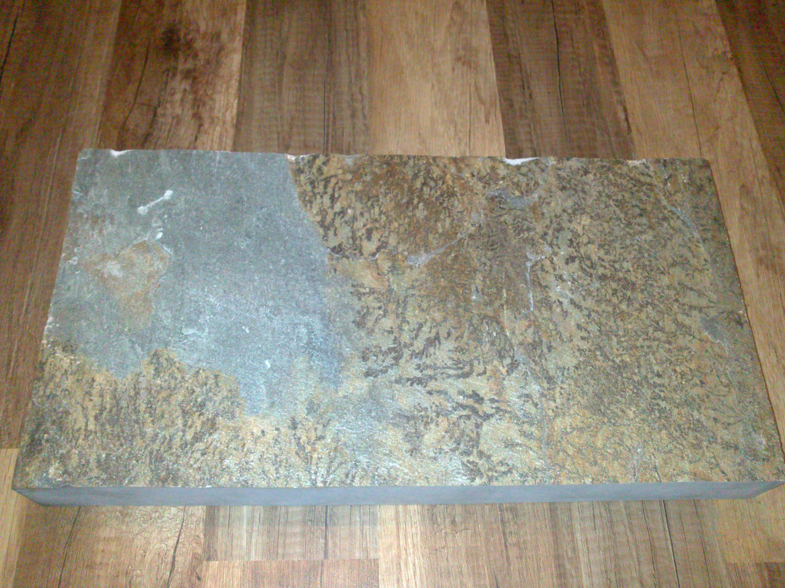

Witam jestem tu nowy nie wiem czy dobrze pisze a mianowicie
Czy jest możliwosc termoformowania takich żeczy jak na fotce jest to płyta kamienna o faktuże nieregularnej gdzies wyrwane gdzies jakis schodek,chodzi mi o zachowanie tej faktury i wymiarów mam płyte hips o grubosci 5mm z tego co wyczytałem to o formowaniu takiej płyty w domowych warunkach to można pomażyc,teraz wiem że może byc na 3mm,docelowo ma to byc forma na zalewanie betonem,a może jest ktos kto posada termoformierke i podejmnie sie formowania zamiast na formierke kase wydam na gotowe formy potrzebuje troszke tych form i to różnych modeli jak ktos zainteresowany to pisac na [email protected] wiecej fotek wysle na mailaObrazek

Do odlewania betonu używa się form silikonowych. Wykonanie formy silikonowej jest proste ale niestety drogie.
