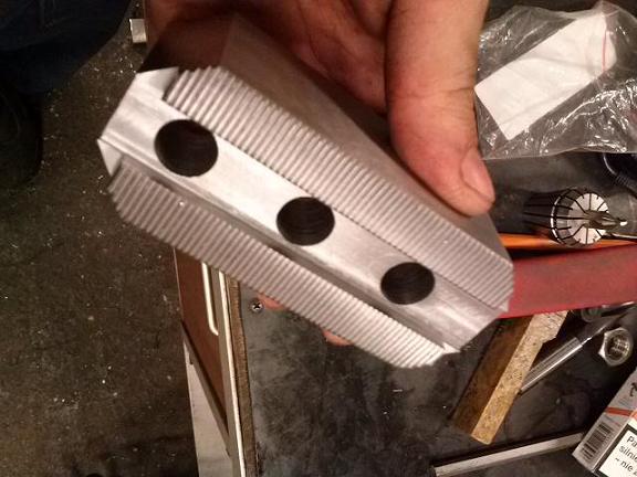

Jak wykonać takie rowki 60 stopni skok 1,5mm na szczękach do tokarki? Czasami potrzebuję dorobić nietypowe szczęki i mam problem.
Tutaj jest temat do kolegi który wykonywał sobie takie szczęki, ale nie wiem nadal jak wykonał te rowki.

Fazowniki takie znam, ale czy naprawdę myślicie, że wyjdą z tego narzędzia takie ładne rowki? Czuje, że szybko stępi się ostro ostrze fazownika i nie będzie to dobrze wyglądało.

Frez kształtowy lub drutówka.
p.s.
Szkoda zachodu z dorabianiem.
Ja kupuję sobie gotowe ...... , można powiedzieć na metry.
Tu masz przykład takiej oferty (linku nie podaję z powodu konkurencyjnej strony);
https://zapodaj.net/ce66c581905fd.jpg.html

Nigdy nie widziałem tych listw. Dzięki wielkie. Ale to wcale nie jest dużo tańsze niż gotowe szczęki. Nowe kosztują ok 200zł za kompet. Tutaj mamy ok 300zł za 420mm czyli praktycznie jeden komplet.

U jednego klienta widziałem ze robią frezem do gwintów na płytki (takie grzebienie) bodajże z Fanaru.

frez taki jak w drugim poscie i jazda. nawet na kilka razy.
wiem ze firma DKT ma takie listwy na szczeki bo u nas w firmie uzywamy jak trzeba

Proponowalbym takim frezem jak ten:

U nas kupuje się płaskownik o szerokości szczęk, wysoki wg potrzeb i powiedzmy 2 metry długi. Tniemy co 500mm bo tyle na "drucie" przejdzie i jazda , potem z tych kawałków odcina się pożądane dlugosci na szczęki. Znacznie taniej jak kupowanie.
