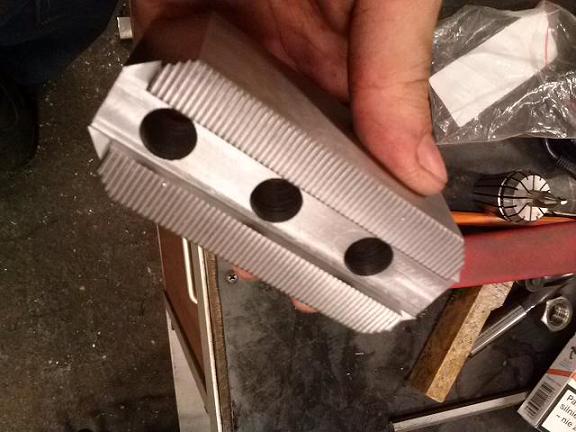

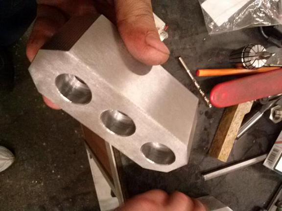

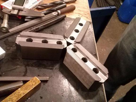

W pracy pomyślałem że zrobie szczęki hydrauliczne (miękkie) a oto efekty :)
adam Fx
Posty: 5580
Lokalizacja: Gliwice
Post napisał: adam Fx » 23 sie 2012, 09:47
jaką metode stosowałeś do wykonania ząbków ? i czym je robiłeś?
nowycrteam
Posty: 108
Rejestracja: 01 sty 2012, 17:55
Lokalizacja: Wodzisław
Post napisał: nowycrteam » 23 sie 2012, 10:06

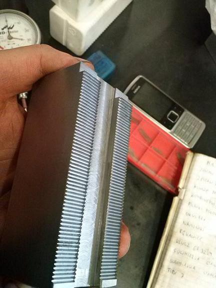

narazie nie miałem innego narzędzia jak nóż z tokarki z płytka 1.5 skok na szcękach też 1.5 z tym że głębokość zęba to 0.8-0.9 docelowo mam zamiar zrobić narzędzie do frezowania czołowego o kącie 60 stopni żeby przypiezyć proces obróbki

oczywiście można było kupić szczęki ale robota goniła... dokładnie w piątek zmieniła się technologia pracy czas gonił a na szcęki trzeba było czekać do tygodnia... co nie grało roli... Dlatego trzeba było dorobić.... sprawują się znakomicie :)))

Ale masz bałagan w miejscu pracy!!!!!!!
Szczegolnie ta suwmiarka z pilnikiem prezentuje sie znakomicie.
Wyrzuc to zdjecie! Posprzataj i zrob nowe zdjecie i wstaw zamiast tego.
nowycrteam
Posty: 108
Post napisał: nowycrteam » 23 sie 2012, 14:05
Tylko tak wygląda :))

znajdź dokładnie podział zęba na drutówkę i wio , ładne kamyki do tego i gra
mi się zdaje ze tam jest podział calowy
