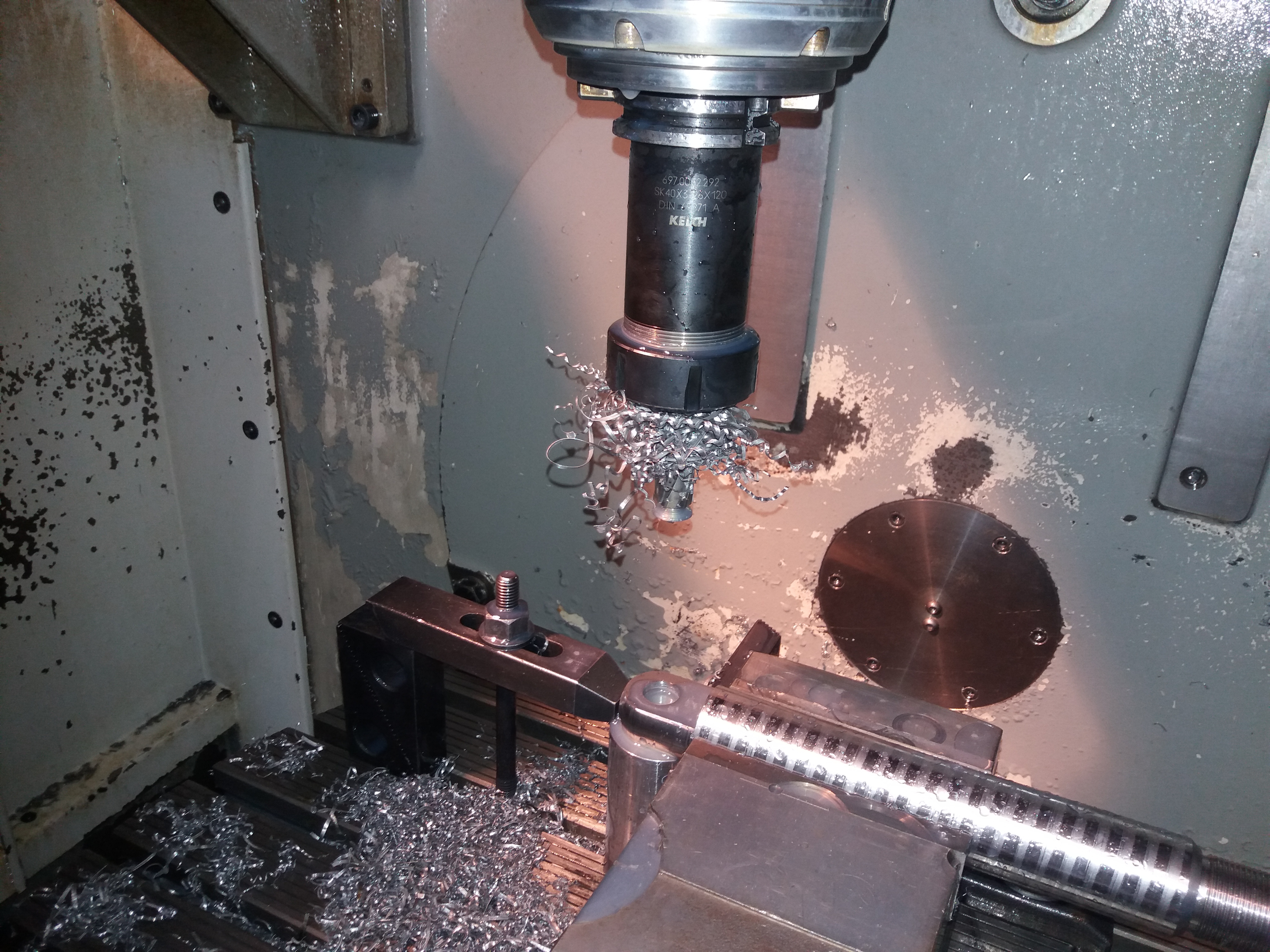

Jak koledzy sobie radzą z owijającymi się dookoła wiertla wiórami , mi więcej czasu zajmuje usuwanie ich niż samo wiercenie :cry:

Wiercę wiertlem trepanacyjnym ø18 z węglikiem , producent zaleca 700 obr/min ale o posuwie to już nic nie piszą , jaki posuw dać aby łamało wióra ale było bezpiecznie dla narzędzia :?:

blasterpl
Posty w temacie: 10
Posty: 1902
Lokalizacja: jelenia gora
Post napisał: blasterpl » 14 sie 2017, 22:38
Ja robię za pomocą G83 (MillPlus) a wiór jak na foto :cry: , Wierce na 4 wejścia , po każdym wejściu wycofanie po za otwór.
N10 T44 M66
N20 G00 X0 Y0
N30 Z100
N40 G83 Y3 Z-21 I2 J0 K10 B100 F80 S700 M3
N50 G79 X0 Y0 Z1
N60 M30
