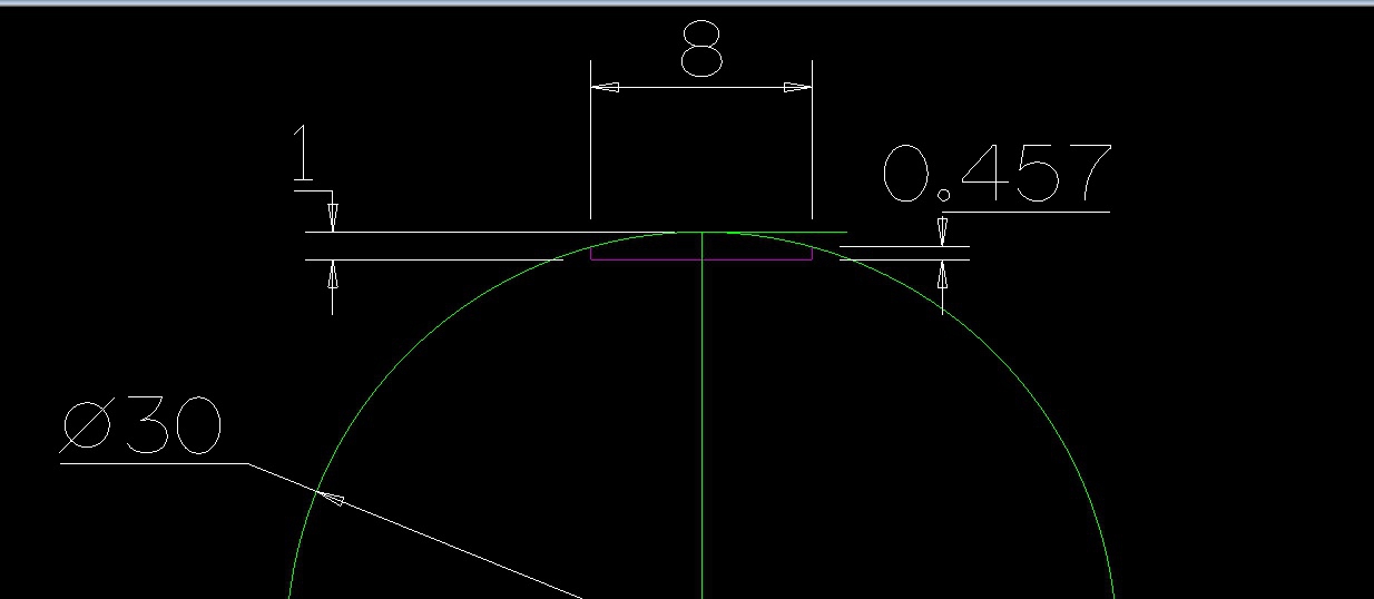

Witam, tak jak w temacie mam mały problem przy frezowaniu rowków wpustowych. Problem zaczyna się przy przejściu powrotnym, załóżmy ze frezuję rowek w wałku fi 30 frezem fi 8 na głębokości 4 mm pierwsze przejście 1 mm wszystko jest ok, ale gdy wycofuję frez dziwnie schodzi się o parę dych w prawą stronę i rozbija rowek. Maszyna na jakiej pracuje to frezarka uniwersalna fu2 stożek wrzeciona mk 2 oprawka zaciskowa na tulejki Er 40 ( trochę duża jak na tą maszynę, ale wszystko jest sztywne i nie ma bicia ) jedynym - tej maszyny jest to że wałek wrzeciona jest na panewkach a z dołu trzyma go tylko jedno łożysko oporowe które reguluję się poprzez 2 nakrętki które bardzo często lubią się odkręcać i powodować dość duży luz na wrzecionie ( luz ten nawet gdy skasuje go do 0 i tak przy frezowaniu rowków frez rozbija mi wymiar ) ;) co może być przyczyną takiego efektu ? :)

Przyczyny mogą być różne zazwyczaj jak robi się wpust np w tolerancji p9 to wykonuje się go :
1. obróbka zgrubna (mniejszym frezem niż wykonywany rowek)
2. obróbka wykończeniowa (mniejszym frezem niż wykonywany rowek)
*Pierwszą przyczyną rozbicia rowka może być źle zamocowany detal
*2 przyczyna źle zamontowane imadło lub przyrząd w którym mocujesz obrabiany element
*3 przyczyna luzy na stole w osi Y (kliny lub wytarte prowadnice)
*4 przyczyna luzy na osi Z (kliny lub wytarte prowadnice)
*5 przyczyna zła geometria maszyny
Znalazłbym jeszcze trochę ale te wydają mi się najbardziej prawdopodobne
Jeśli wszystkie powyższe przyczyny odpadają:
Wykonując rowek wpustowy o szerokości takiej samej jak średnica narzędzia prawdopodobieństwo rozbicia jest bardzo duże.
Jadąc frezem np. fi 8 - 3 lub 4 piórowym masz bardzo duże ryzyko rozbicia
Dobierz sobie freza 2 - piórowego koniecznie węglikowego
Pozwoliłem sobie wrysować rowek o którym mówiłeś na wałku o średnicy 30mm
Zakładając że frez jakim to robisz ma promień naroża 0,2 - 0,4mm lub nawet 0,0
To małe prawdopodobieństwo by pomiar z takiego milimetrowego rowka był rzetelny.
Zostaje ci ścianka o wysokości od 0,4 w przypadku freza bez promienia naroża od 0,2mm do nawet 0,05 pomiaru.
Gdy pogłębiasz rowek o kolejny 1mm to miara robi ci się inna ponieważ masz lepszą możliwość pomiaru. Szukaj problemu we wrzecionie lub oprawce nie bądź za nie pewny tymbardziej że maszyna o której wspomniałeś jest stara. (Tak wiem że stare są sztywniejsze i lepsze ale z doświadczenia wiem że to nie oznacza że taka maszyna po prostu się zużyła)
Jeśli rowek rozbija ci na 0,2mm to prawdopodobnie masz bicie na narzędziu/wrzecionie bo max rozbicie przy rowku 8mm to 0,05-0,1mm

Turner77 pisze:frezem fi 8 na głębokości 4 mm pierwsze przejście 1 mm wszystko jest ok, ale gdy wycofuję frez dziwnie schodzi się o parę dych w prawą stronę i rozbija rowek.
I prawidlowo ze rozbija. :) Frez zawsze w trakcie frezowania bokiem będzie spychany na jedną stronę. To tak jakbyś ręką torowal sobie w śnieżnej zaspie przejście odgarniająć śnieg na jeden bok. Czyli ze strony lewej do prawej-będziesz spychany z drogi na lewą stronę. :) Tak wlaśnie pracuje Twój frez. Najbardziej jest to zauważalne we frezach HSS bo one nie mają zbyt wielkich obrotów za to mogą obrabiać w sporym zaglębieniu/na ostrze.
Mozliwości masz dwie, albo frezuj rowek na raz -czyli pelną glębokosć albo przy frezowaniu na kilka przejść zawsze wycofuj narzędzie w trakcie powrotu a same przejścia powinny być w miarę takie same na calej glębokosci.
