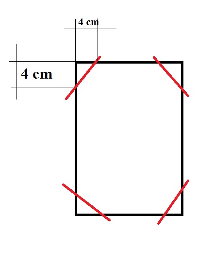

Dzień dobry,
będę bardzo wdzięczny za podpowiedzi.
Szukamy rozwiązania do seryjnego obcinania 4 narożników formatów z blachy powlekanej 0,5 [mm]. Największa formatka będzie miała 60x70 cm , najmniejsza 20 x 30 [cm]. Każdy format będzie miał to samo przycięcia narożnika zatem cięcie seryjne.
Bardzo proszę o podpowiedzi czym możemy to sobie usprawnić.

Ja bym pomyślał o gilotynie. Przystawić pryzmę na stałe jak narożniki wszędzie takie same i ogień.

Gilotyna .. z boku do zderzaka wzornik kąta potem rozkładasz sztuka przy sztuce tyle ile wlezie i tniesz kilka formatek na raz

nie masz gilotyny to jak tniesz formatki? wzornik sam utniesz na gilotynie (natrasujesz i ciach)

Blachę 0,5 to można by i gilotynką z napędem nożnym. Sam mam taki zabytek szerokości z 60-70cm kupiony na złomie... Więc może coś takiego? a masz prasę hydrauliczną albo mimośrodową? może prosty stempel założony do takiej prasy? Stempel z 2 ogranicznikami na których ustawił byś głębokość fazy i jedno małe ostrze... Nie wiem jak kolegom, ale mi (zapewne dzięki ciasteczkom) pojawiają się na kompie reklamy wykrawarek "Nagresa". Może wpisz na YT tą frazę i obejrzyj możliwości maszyny? chociaż na pewno nie będzie to tania impreza...
a może po prostu mała gilotynka do blachy, są dostępne takie szerokości 500mm do blachy 0.5 z napędem ręcznym lub elektrycznym...
no i jeszcze określ co to znaczy cięcie seryjne, 10 dziennie, 100 czy 1000?

czyli formatki zlecasz na razie a naroża chcesz ciąć sam? bo pytanie było tylko o fazy to jak tną formatnik to niech fazy też potną czy robią to gilotyna czy laserem to faza to nie problem
.. to co podrzuca Roman to fajny patent ale trochę zabawy przy większych seriach
