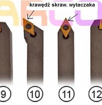

Mam takie pytanie może błache ale muszę zapytać czy krawędź skrawająca w płytce DNMG będzie z tej samej strony przy wytaczaniu co przy toczeniu zewnętrznym? Moim skromnym zdaniem nie ale może się mylę?

Chodzi o obróbkę taki nożami na tą samą płytkę. Czy jeżeli przetoczę po zewnątrz tą płytką DNMG i przemocuję ją później do wytaczaka to czy ta sama krawędź będzie krawędzią skarawającą?ObrazekObrazek
Może zapytam inaczej czy przy wytaczaniu karwędź zaznaczona strzałką będzie krawędzią skrawjącą?

Kolego mag999 rozumiem twoją irytację bo zdaję sobie sprawę, że pytanie jest z rodzaju wtf ale musiałem je zadać! Oprawka taka jak na zdjęciu czyli prawa. Dlatego zaznaczyłem jeszcze krawędź strzałką żeby wiadomo było o którą krawędź mi chodzi. Gdybyś był tak miły i odpowiedział na moje pytanie dotyczące tej krawędzi w poprzednim poście.

Post napisał: piotrfire » 01 lut 2017, 19:59
Jeśli zamontujesz ją do prawego noża to Twoje skromne zdanie jest włąściwe

Post napisał: Armstec » 01 lut 2017, 20:18
Jak zamontujesz lewą płytkę (L) i z neutralnym katem natarcia do prawego wytaczaka tez neutral to nie bedziesz miał żadnej krawedzi skrawającej

Post napisał: RomanJ4 » 01 lut 2017, 20:32
krawędź którą zaznaczyłeś w wytaczaku
przy założeniu płytki do prawego noża nr. 10 (PDJN, DDJN, PVJN)
https://www.technika.bydgoszcz.pl/pl/26-noze-tokarskie
będzie skrawać krawędzią przeciwną do zaznaczonej + 1/2 wierzchołka(promienia) - niebieska linia kierunku ruchu ostrza
Obrazek Obrazek Obrazek
ale już w prawym i lewym zarazem nożu nr 11 (PVVN, SVVBN/CN) będzie skrawać oboma krawędziami + całym wierzchołkiem(promieniem) - czerwona linia kierunku ruchu ostrza
