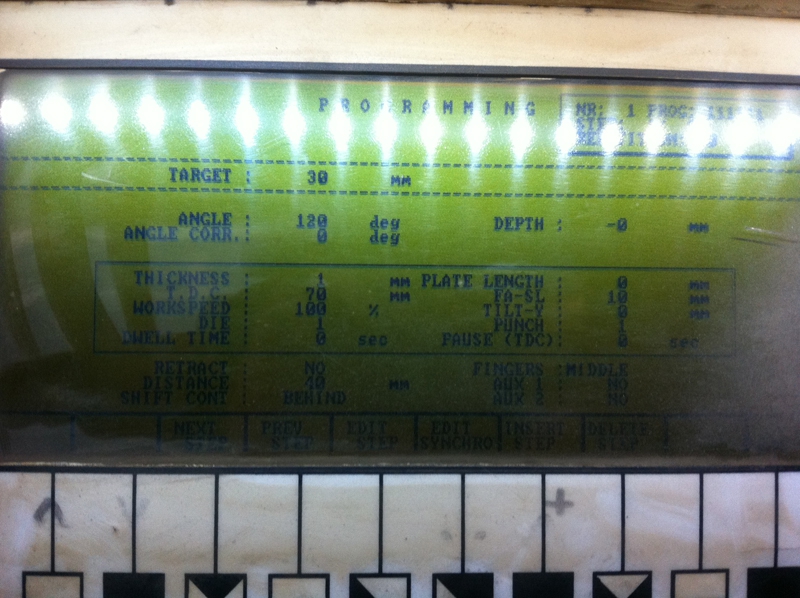

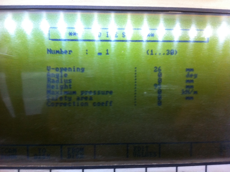

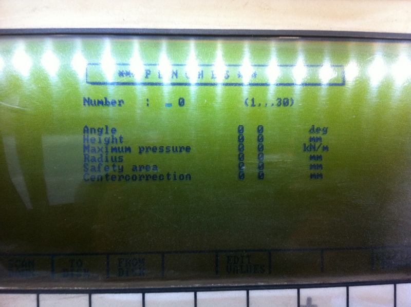

Robosoft PC 15
[ Dodano: 2015-04-23, 09:24 ]
Mam kilka pytań odnośnie ustawień matrycy , stempla:
Matryca:
- maximum pressure (jaką najlepiej wartość ustawić ??)
- safety area (do czego jest ta opcja??)
- correction coeff (ta opcja też nie wiem do czego służy?)
Stempel:
- maximum pressure (również jaką najlepiej wartość ustawić jeżeli nie ma się danych??)
- safety area ???
- centercorrection ???
Jeszcze kilka opji w programie gięcia:
- depth ??
- t.d.c ??
- dwell time
- fa-sl
- tilt-y
- pause (tdc)
- retract (no/yes)
- distance
- shift cont (behind/??)
po prawej
- aux 1 (no/yes)
- aux 2 (no/yes)
Ktoś może mi nakreślić mniej więcej do czego dokładnie służą te opcje ??
Dodam że danych o stemplu i matrycy nie mam.
Tak wygląda mój ekan sterowania:

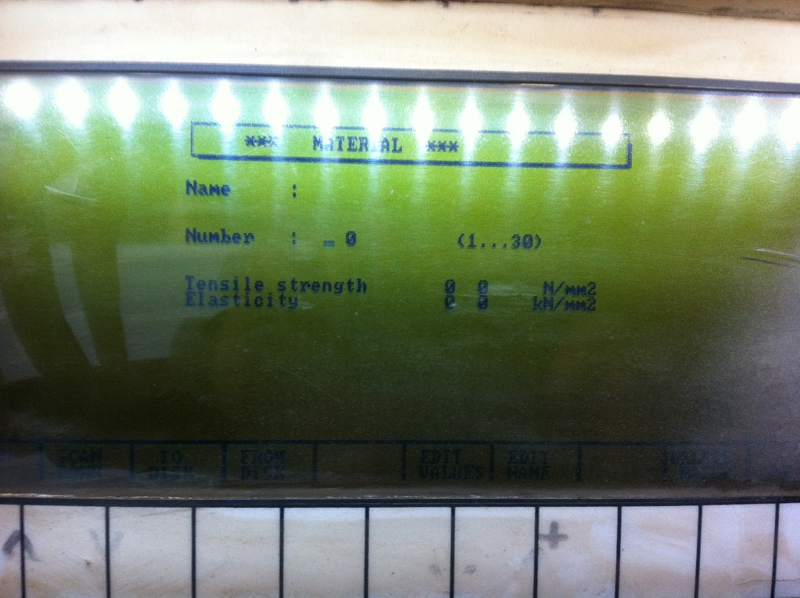

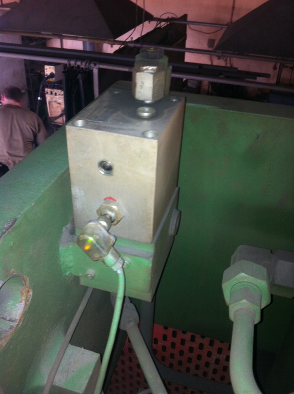

[ Dodano: 2015-04-24, 10:35 ]
Wprowadziłem na nowo dane stempla, matrycy i materiału.
Przeczyściłem te prowadnice które mam po obu stronach.
Dalej jest ten sam problem.
Zauważyłem że mam też po obu stronach na samej górze dwie skrzynki do których są podłączone przewody. Z tych skrzynek podłączone są te prowadnice.
Na wtyczkach są diody i z jednej strony pali się 1 zielona a z drugiej palą się zielona i czerwona. Przy starcie gięcia jak belka zjeżdża w dół to czerwona gaśnie.
Panowie jakieś podpowiedzi ??
