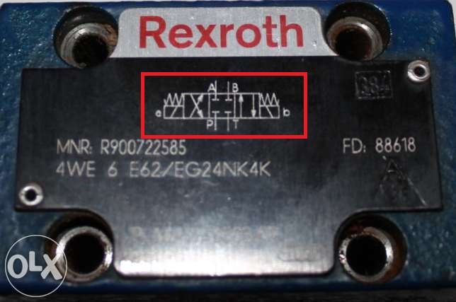

Na drugim zdjęciu jest prawdopodobnie elektrozawór sterujący przepływem oleju do siłownika - na nim lub na tabliczce powinien znajdować się (mniej więcej taki jak w ramce na zdjęciu) schemat sterowania elektrozaworem:

Zastanawiam się czy na spokojnie mogę odkręcić i wyczyścić przymocowany przy nich na dwie śrubki (chyba jest to czujnik magnetyczny??) czy lepiej nie ruszać??
Co do tabliczki na elektrozaworze to jakąś widziałem ale to sprawdzę jutro rano co na niej jest.
clubber84 , kolego czy to w tym może tkwić cały problem?? Co z tymi diodami chyba powinny zapalać się z jednej i drugiej strony tak samo?? Jakaś opcja sprawdzenia tego??

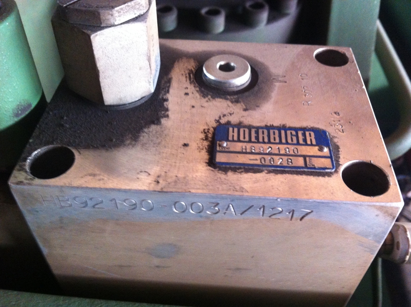

Mam taką tabliczkę na czujniku:
i taką na liniale:
Jeszcze raz chyba porządnie wyczyszczę te liniały i zobaczę może coś się zmieni :)
