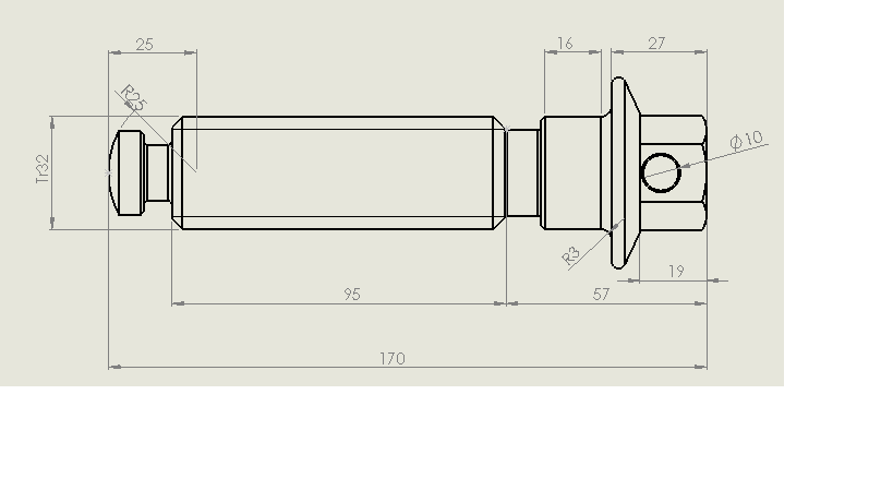

Do zrobienia mam śrubę przedstawioną poniżej na zdjęciu. Ciężko znaleźć takowe informacje w literaturze dlatego mam nadzieje, że podzielicie się swoim doświadczeniem. Czy jest jakaś reguła co do mocowania przedmiotu w uchwycie samocentrującym? Chodzi mi o to jaka dł. przedmiotu musi być zamocowana w uchwycie żeby bezpiecznie toczyć oraz do jakich długości detal będzie miał dostateczną sztywność żeby nie stosować np. podtrzymki. Zdaję sobie sprawę, że w dużej mierze zależy to od średnicy, materiału, sił skrawnia.
Czy w moim przypadku, żeby przetoczyć lewą stronę detalu do wym. 27 (od prawej), nie muszę stosować żadnych dodatkowych uchwytów? Materiał stal C55.
Z góry dzięki za pomoc. Pozdrawiam.

Musisz uciąć na tyle więcej, żeby na końcu ściąć nakiełek i zrobić promień.
Gwintu Tr32 bez konika nie zrobisz, ale podtrzymka nie jest potrzebna. Przecież w normalnej tokarce ta średnica wejdzie ci w przelot wrzeciona. W miękkich szczękach za gwint trapezowy możesz chwytać.
Literatura? Tego się w praktyce uczysz, bo to prosty element.

- robisz nakiełek z jednej strony, wysuwasz, tniesz na wymiar(z pręta),
- odwracasz i mocujesz na 27-28mm,
- zataczasz pod sześciokąt, robisz skos talerzyka,
- odwracasz i mocujesz za zatoczenie, drugi koniec podpierasz w nakiełek konikiem,
- toczysz, wcinasz rowki, fazujesz, gwintujesz TR32, promień R3 talerzyka,
- łapiesz za gwint(miękkie szczęki), robisz promień R25,
- frezujesz sześciokąt(podzielnica), wiercisz ø10,

Zasada przy toczeniu jest pewnie podobna jak przy frezowaniu, to znaczy że maksymalnie materiał może wystawać po za element mocowania 3x fi. Jeżeli powyżej to trzeba zmniejszać parametry skrawania.
Posty: 12408
Post napisał: RomanJ4 » 12 lis 2014, 09:59
Trzeba brać pod uwagę także sztywność(sprężystość) detalu pod nożem, co się wiąże z tolerancją wykonania.

Ale tu mamy do czynienia z dość krótkim i mało smukłym wałkiem i ja myślę, że przy podparciu w nakiełku konstrukcja będzie wystarczająco sztywna, żeby pominąć siły związane z odpychaniem przez nóż. Fakt, jeśli to jest zadanie dla studenta, może on to sprawdzić, ocena będzie lepsza, normalnie przy tej smukłości dodatkowe podparcia nie są potrzebne.

Dzięki wielkie chłopaki. Mam jeszcze jedno pytanie, nakielek wykonać w uchwycie czy pręt może być wysunięty, żeby nie zmieniać zamocowania tylko zaraz po wykonaniu nakiełka dojechać konikiem i toczyć? Chciałbym zaznaczyć, ze wszystko chce wykonać na jednej maszynie NEF 400.
Posty: 12408
Post napisał: RomanJ4 » 12 lis 2014, 19:46
marcinwz pisze:nakielek wykonać w uchwycie
w uchwycie.
