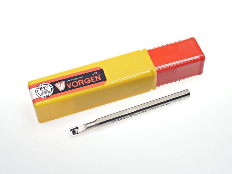

Witam, mam problem z dobraniem parametrów dla wytaczaka SCLCR 06 Vorgen (płytka CCMT) Szybko niszczy się płytka. Wytaczam otwory do 16 mm średnicy na długość do 20 mm. Próbowałem już z różnymi płytkami palbit, atz, najdłużej wytrzymuje iscar. Toczę w stali s355 (problem w stali automatowej nie występuje)
Przykładowe parametry które stosuje:
vc 200 m/min
fz 0.1 mm/rev
ap 0.5 mm
obroty max 1800
WZÓR

Trochę lipne te narzędzie wiec trudno coś doradzić konkretnie.
Wytaczam otwory do 16 mm średnicy na długość do 20 mm. ....
Ten wytaczak z leka przydługi ..... , pewnie drży i dlatego płytki lecą.

W jaki sposób niszczy? Wykrusza, wypala? I co najważniejsze - jak wytaczasz na 20mm głęboko to nóż wystaw nie więcej niż 25mm z imaka...

Jeśli otwór jest przelotowy to spróbuj nożem z kątem przystawienia płytki Kr mniejszym jak 90°("dodatnim"), bo w SCLCR/CCMT masz bodaj 95°("ujemny"), i prawdopodobnie zawija Ci wiór pod trzonek utrudniając jego ekstradycję . Może to mieć wpływ na warunki skrawania. (nie zapycha się czasem?)
(mniemam, że Vc , ap , oraz fn dobrze dobrałeś?)
Automatowa w odróżnieniu od "zwykłej" węglowej, ma oprócz innych także dodatki zwiększające łamliwość wióra - siarki do 0,35%, i fosforu do 0,15%(siarka tworząca z metalami kruche siarczki najbardziej wpływa na łamliwość wiórów), a to poprawia ekstradycje wiórów z pola roboczego i warunki skrawania.
Jeśli to nie problem, to spróbuj też wypłukiwać wiór chłodziwem pod ciśnieniem, co poprawi także (przez smarowanie i chłodzenie) spływ wióra z powierzchni natarcia, oraz zmniejsza tendencje do tworzenia narostów.

Tak, własnie problem leży w drżeniu
Widać na krawędzi płytki wytarcie, staram sie wystawiać go jak najkrócej

A na powierzchni wytaczanej nie widać wzorka po drganiu? Może bardziej prawdopodobne jest przegrzanie i problem z odprowadzeniem wióra, a przez to problem z dotarciem chłodzenia do płytki... Vc 200 dla tak małej płytki trochę dużo :( Spróbuj zdjąć trochę Ap i Fr i zgrubnie przejedz Vc 120-150, a dopiero wykończ Vc 180-200 z minimalnym Ap i Fr (żeby była powierzchnia ładna).
Albo jak ja kiedyś zrób eksperyment jak masz płytki do tego noża do alu (ostra krawędz) to załóż. Nie miałem płytek do stali, a była robota to założyłem do alu i wyszło ładniej niż do stali :) Tylko Vc dla nich nie przesadzaj 100-150 max w stali bo się wytopi krawędz :)

Otwór nie jest przelotowy ale dalej jest otwór pod gwint. Racja, wiór zamiast wypachać na zewnątrz, idzie w kierunku środka. Na samej płytce nie ma efektu "obklejania się" Nóż cały czas jest płukany chłodziwem pod ciśnieniem. Co do parametrów stosowałem sie do zaleceń napisanych na opakowaniu płytek a także próbowałem 100 różnych ustawień, zawsze z mizernym skutkiem. Możesz mi zasugerować jakiś nóż ze średnicą nie więcej niż 8mm?

Tak, jest wzorek z drgań, słychać nawet podczas wytaczania, że drży. Spróbuje z tym Vc. Będę musiał kupić te płytki i zobacze

A w osi jego masz?
Jak @kamar napisał - zmień płytkę ..... , albo narzędzie ( to sugestia ode mnie).
W miarę możliwości odstawiłem wytaczaki i do takich operacji używam EcoCut-a.

Wypadkowo zrobiłem EcoCut-a z dwupiórowego węglika ø 8 i co mi natoczył otworów ø 8.3 to poezja :)
