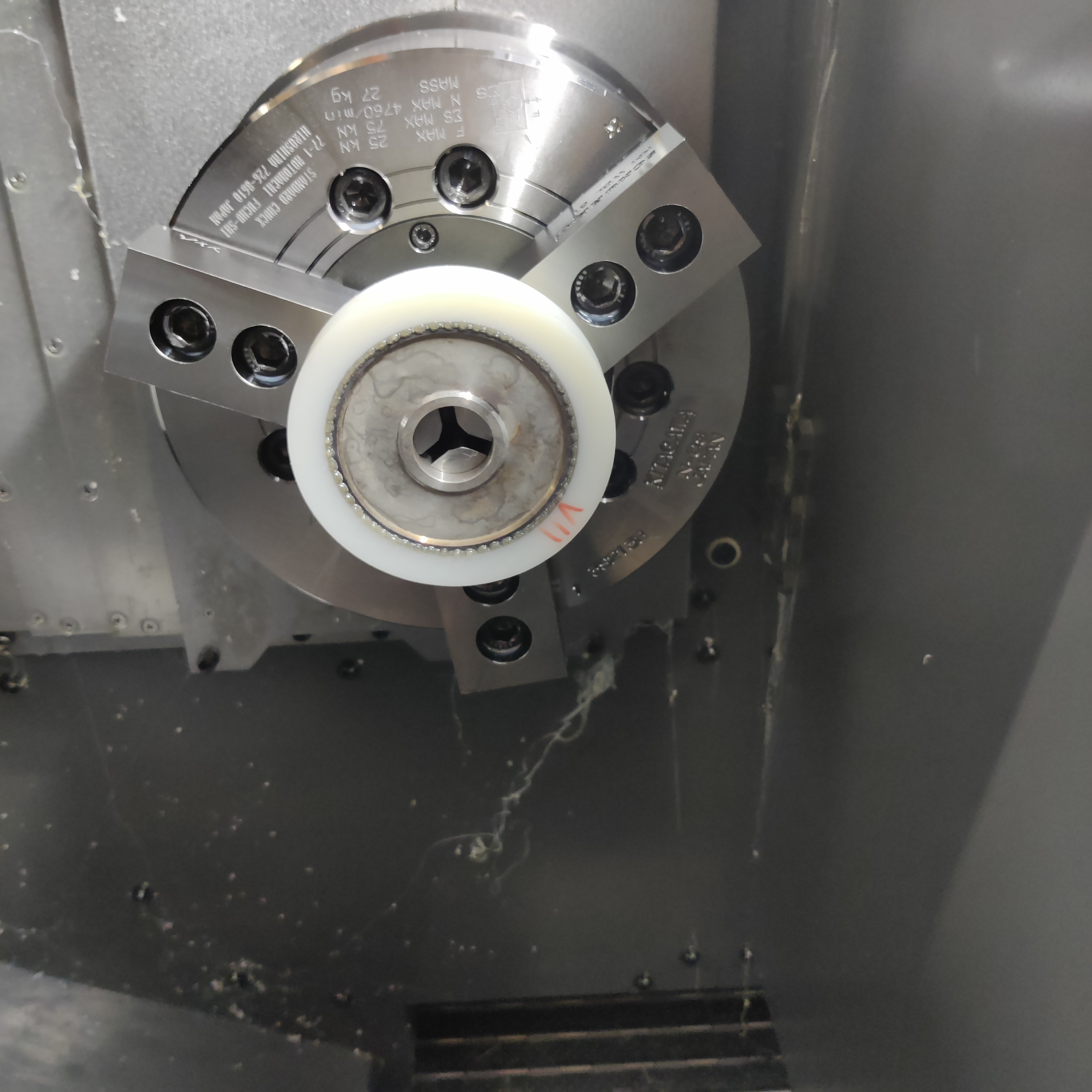

Witam szanowne grono , pisze do was z tematem miękkich szczęk bo już mi brakuje pomysłów, mianowicie na tokarkach takamaz xw-130 obrabiamy rolki które są podawane przez robota , bo ma być 37s na cześć i kropka 🤷🏻‍♂️ ale mamy problem bo miękkie szczęki na pierwszej operacji nie wytrzymują więcej niż 500 sztuk 😨 już różne designy szczęki nic nie działa , część jest trzymana za średnicę wewnętrzna o wymiarach 24.6 mm. I szczęki przekroczone do tego wymiaru po prostu nie wytrzymują,zmienialiśmy już ciśnienie (najniższe możliwe ) i porostu brak pomysłów, może ktoś miał podobny problem ?

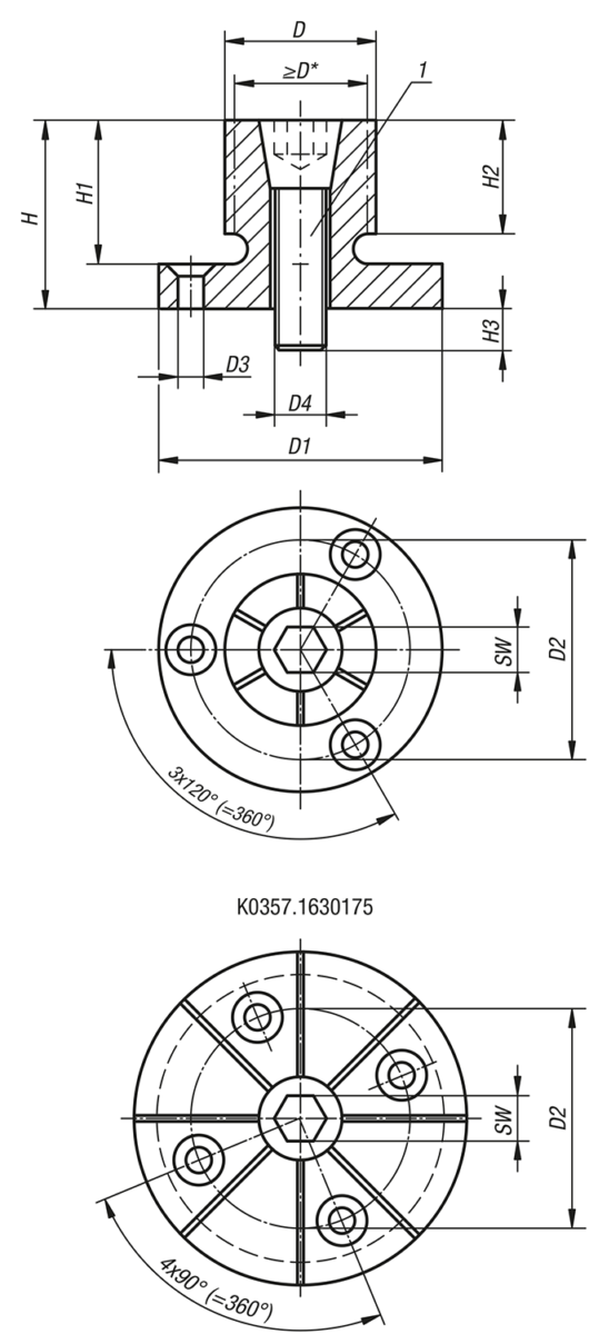

A czemu w szczękach? Nie da się jakiegoś trzpienia tam zastosować? Zauważ, że w maszynach zawsze masz w środku wrzeciona trzpień, który jak się wciąga, to zaciska szczęki, jeśli założony jest uchwyt. I ten trzpień mógłby zaciskać w jakiś sposób część na trzpieniu. Trochę jak masło maślane, ale myślę, że załapałeś o co mi chodzi. Choćby tak, jak działa tulejka rozprężna, tylko w drugą stronę (nie zaciskać otworu, ale rozprężać średnicę zewnętrzną. Przy tej ilości bardzo się będzie opłacić taki uchwyt zrobić.
koala.g
Posty: 2998
Lokalizacja: Małopolska
Re: Uchwyty tokarskie
Post napisał: koala.g » 22 lis 2024, 15:59
Chodzi ci o tulejkę ER
Posty: 12343
Post napisał: RomanJ4 » 22 lis 2024, 21:00

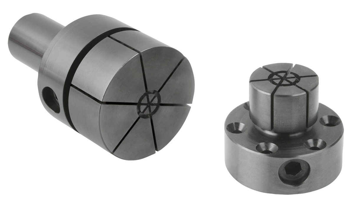

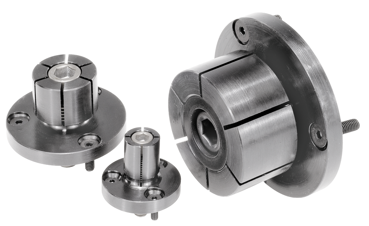

To musiałoby być coś takiego zamocowanego na wrzecionie,
https://www.kipp.pl/pl/produkty/ELEMENT ... /agid.1465 (https://www.kipp.pl/pl/produkty/ELEMENT ... ne/c/26503)
Obrazek Obrazek Obrazek
tylko zamiast wkręcanej śruby ze stożkowym łbem - ciągadło ze stożkowym łbem przechodzące przez wrzeciono jeśli zaciskanie ma być zmechanizowane(pneumatyczne, hydrauliczne, czy dźwigniowe jak w TSA, TSB, itd). Albo ta śruba wkręcana w ciągadło jeśli tuleja nie ma gwintu.
Albo zaciskanie ręczne kluczem,
https://www.kipp.pl/pl/produkty/ELEMENT ... /agid.1468
Obrazek Obrazek
Tuleje można zataczać na żądany wymiar
Albo któreś z podobnych rozwiązań
https://www.nann.de/de/werkstueckspannu ... dorne.html
https://www.ringspann.com/en/products/p ... w-bolt-bkd

Narazie podejmuje próbę z trzpieniami rozpreznymi z fazka na trzpieniu żeby jakoś naprowadzić ta część,być może wypali,bo tak naprawdę jedyna opcja jest zmiana cylindra na mniejszy,bo być może ktoś kto zamawiał maszyny trochę przeforsował Obrazek
Dodane 25 sekundy:
Na zdj aktualny design który nie ogarnia
