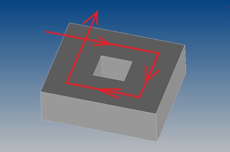

Witam, planuje kostkę o wymiarach 250×300×100, stal czarna. Planuje wysokość 100mm na 15mm. Używam do tego głowicy fi 125(taką posiadam największą) 10 płytkowa(płytki kąt 36stopni) w detalu występuje otwór w kształcie prostokąta. Gdy głowica planuje po tym otworze to detal drży. Czy mogę coś z tym zrobić? Posuwem, obrotami? Czy nie ma na to sposobu i detal będzie drżał, bo nie łapie w pełni materiału?

Zastosuj cięższe imadło, ewentualnie pobawić się z obrotami.

Głowica czasem nie bierze tyłem.

Użyj mniejszej głowicy.

A powaznie, duzy ten otwór? Jak zostaje cienka ścianka, to często ostrza wchodzą i wychodzą z materiału, a do tego i siła mocowania w tym miejscu jest mała. Możesz spróbować rozeprzeć scianki w otworze jakimś a'la pionkiem, ale cudów nie oczekuj. Jak ma być ładnie, to trzeba na dwa razy- raz grubo, a drugi raz 2-3 dychy i duże obroty/mały posuw. Jak to hałas Ci przeszkadza, to lepsze ochronniki, albo głośniej radio ;)

Otwór 70×80. Jest to zgrubne frezowanie zbieram po 3mm.

To nie detal drży , tylko głowica wpada w wibracje.
..... , jakbyś był frezerem , a nie operatorem frezarki to wiedziałbyś dlaczego. :|
Jak wyżej napisałem , użyj mniejszej głowicy i planuj powierzchnię w ten sposób.

MAriusz(jak przeważnie) ma rację. Swoją drogą... jeśli dobrze rozumiem, planujesz 85mm materiału!? Nie szybciej uciąć to na pile np do 20mm i później zebrać te 5mm?
Przy takiej kolejności działania z jednej kostki masz 5 kostek.
