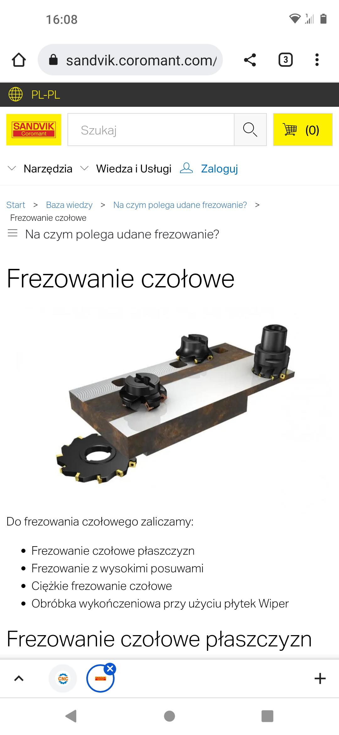

https://www.sandvik.coromant.com/pl-pl/ ... ce-milling
Mariusz.
przepraszam, ale link nie działa

U mnie działa.
Mariusz.
