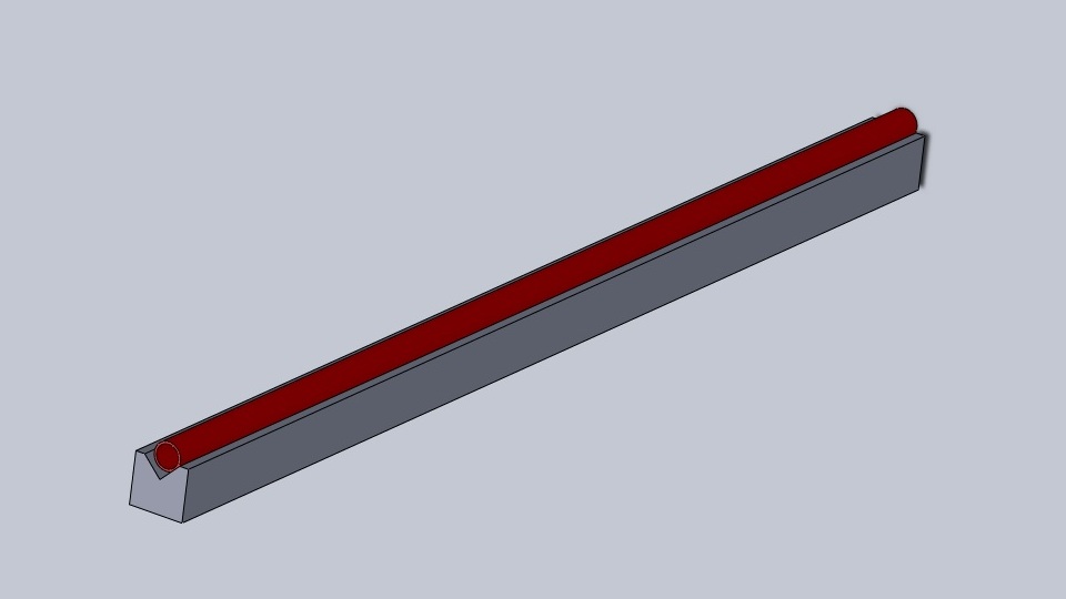

Czy posiada ktos wiedze czy da sie w rurce 6mm ze scianka o grubosci 1 mm zrobic otwor o srednicy 0,5 z dokladnoaci +/-0.05 tylko na jednej sciance ?

Z ciekawosci (też nie znam żadnej firmy która robi tego rodzaju usługi) tolerancja 0.05 odnosi się do srednicy otworu czy do jego położenia? Rurka okrągła czy kwadratowa (to "tylko na jednej sciance" nie daje mi spokoju :) )

W dziale zlecenia jest post z rysunkiem tej rurki. Kilka sztuk można wykonać samodzielnie, mając stolik krzyżowy i wiertarkę na statywie, który się nie kiwa.
Wiertło musi być sztywne, więc nie HSS, tylko węglik. Do kupienia za grosze z mocowaniem 3,175 mm.
Cały myk polega na długości rurki i obejściu dużo mniejszego zakresu stolika.
Rurka musi być zamocowana w imadle z pryzmą. Wiercimy tyle otworów, na ile pozwoli zakres stolika. Przy ostatnim blokujemy wiertarkę z wiertłem w ostatnim otworze i poluzowujemy imadło. Teraz trzeba cofnąć stolik i wielokrotność rozstawu otworów i ponownie zacisnąć imadło. Sztywne wiertło robi tu za bazę.

Są dwie opcje wydrukować przyrząd i powiercić z ręki te otwory(za 200zł ci zrobię), tylko precyzja 0.05mm z ręki nieosiągalna.
Albo zrobić urządzenie cnc jedno osiowe na arduino(większa precyzja),
Za 1000zł zbuduje i powiercę.
Przynajmniej to są moje możliwości wykonania.

Wystarczy pryzma , dwie ( trzy łapki) i wiertło VHM.
Każda maszyna CNC w jednym zamocowaniu to ogarnie.
