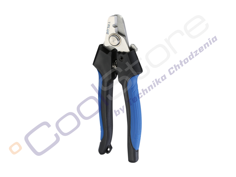

Hej Panowie!
Muszę przyśpieszyć cięcie małych rurek kapilarnych ze stali nierdzewnej - średnica 3mm, ścianka 0,4mm
Cęgami oczywiście miażdżę krawędź. Mała szlifierka - rurka wymaga dodatkowych operacji, co zajmuje.
Myślałem o cęgach do rurek kapilarnych, ale obawiam się, że są stworzone raczej tylko do miedzianych rurek.
Co sądzicie o próbowaniu na nierdzewnych? Czy to ma sens, czy w ogóle inne kąty cięcia itd. Jak utnę jednymi cęgami przed zniszczeniem z 500szt to było by OK.
Można podejrzeć tutaj. A może jakieś inne sugestie?
Dzięki!
https://www.coolstore.pl/product-pol-40 ... T-101.html

bh91 pisze: obawiam się, że są stworzone raczej tylko do miedzianych rurek.
Pewnie tak, ale trzeba poeksperymentować.
Sprawdziłbym jak wygląda cięcie.
Dwie stalowe blaszki wyciąć w nich otwór 3mm, w jednej 10mm od krawędzi w drugiej 15mm. Wstawić w nie rurkę, odpowiednio ścisnąć blaszki imadłem. Puknąć młotkiem w wystającą blaszkę lub innym sposobem przemieścić blaszki względem siebie aby uciąć rurkę. Zobaczyć jak wygląda cięcie i czy można potem ją skalibrować jakimś stożkowym kalibratorem.
Może tnij cęgami ale w rurkę wstawiaj kawałek innego materiału (nylonowa linka 2mm, drut miedziany, drut stalowy, gwóźcź) aby łatwiej dało się poprawić zakończenie rurki.

A próbowałeś brzeszczotem ciąć?
Co do nożyc pewnie prędzej zmiażdżą rurkę niż obetną miedziane są bardzo miękkie łatwo uciąć.
Do miedzi się używa "nóż do rurek". Wymiar się zaczyna od 3mm. Widziałem że są odmiany do stali stopowej.
