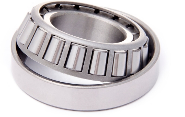

oczywiście nie tyle łożyska co luz na łożyskach da się to robić (a nawet należy) tam mamy łożyska stożkowe przeciwstawne l lub skośnie w miarę skręcania nakrętki zmniejszamy dystans czyli luz miedzy bieżnią wew. i zew.krokowyplc pisze:Ok a to ustawianie tych łożysk? Pierwszy raz słyszę żeby ustawić łożyska?
nie koniecznie łożyska są na wcisk w wew bieżni co może sprawić że jak skasujesz luz i nakrętka (np. niezabezpieczona) się poluzuje to luzu promieniowego nie będzie bo łożyska na tyle mocno będą się trzymać na wale że się nie rozejdą dopiero przyłożywszy siłę osiową poruszysz wał o luz na nakrętce (miałem tak na śrubie pociągowej we frezarce jak mierzyłem na sucho wszytko ok podczas frezowania wymiary uciekały bo właśnie śruba chodziła w łożysku osiowo)krokowyplc pisze:do tej pory zawsze jak miałem promieniowy to osiowy też występował
metod kasowania jest wiele tak jak i rozwiązań łożyskowania (są np. łożyska wciskane na stożkowy wałek co rozpycha bieżnię wew. i kasuje luz)

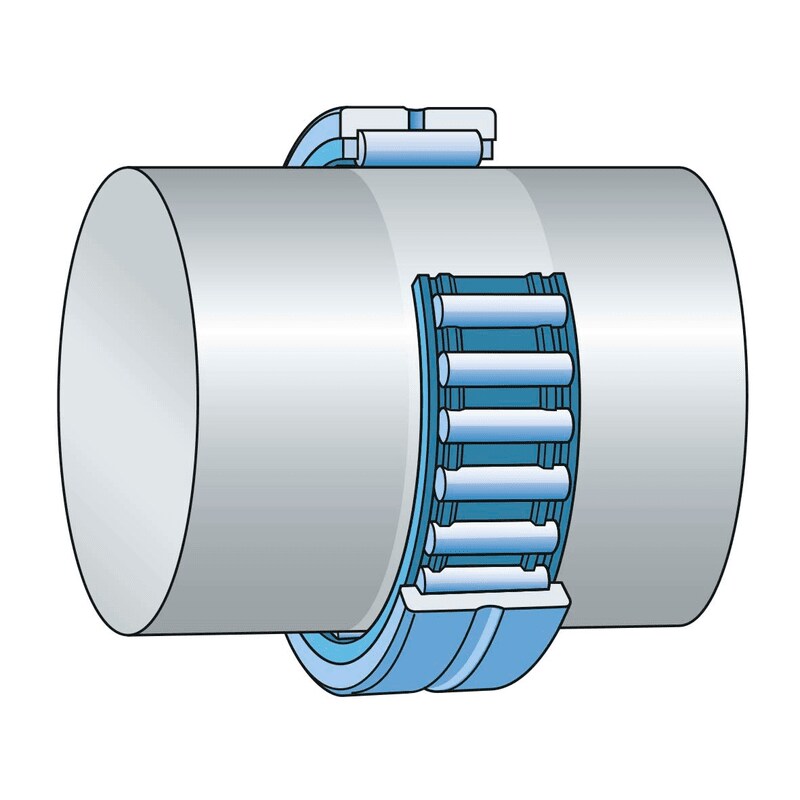

NP. jak robicie test ballbar q10 to są: odchyłka promieniowa i odchyłka okrągłości.
to chodzi o takie łożyska?
Ok ale jak się wałek poluzuje i to jak przyłożę zegar na początku to może luzu promieniowego nie będzie bo jak zmierzę zegarem to na końcu wałka to wtedy może zegar pokazać co innego?
Co kolega ma na myśli pisząc bieżnia? to środkowy pierścień łożyska?
to chodzi o takie łożyska?Ok ale jak się wałek poluzuje i to jak przyłożę zegar na początku to może luzu promieniowego nie będzie bo jak zmierzę zegarem to na końcu wałka to wtedy może zegar pokazać co innego?

Bieżnia to powierzchnia po której toczy się element toczny - kulka(w kulkowych), rolka, wałeczek, igiełka czy baryłka w innych.
Bieżnia znajduje się na zewnętrznym i wewnętrznym pierścieniu w łożyskach poprzecznych (promieniowych) i stożkowych,
a na mniejszym i większym pierścieniu w osiowych(wzdłużnych, potocznie zwanych oporowymi),
natomiast łożyska igiełkowe nie muszą mieć swoich autonomicznych związanych z nimi obu lub jednej bieżni, czasem bieżnią są dokładnie oszlifowane utwardzone powierzchnie łożyskowanych części, jak np w skrzyniach biegów koła zębate na wałkach, korbowody małych silników spalinowych, itp
