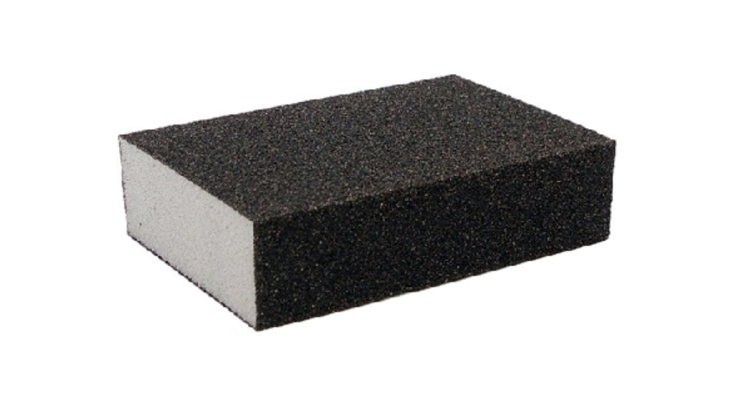

Ja używam pilnika.
Ostrożnie jadę po krawędzi detalu , następnie poprawiam gąbką ścierną o gradacji 80 , 100

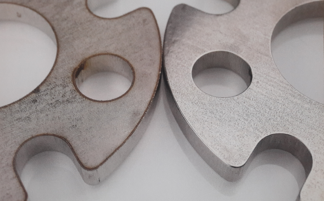

duże ilości można bębnować i tak to mniej / więcej wygląda.

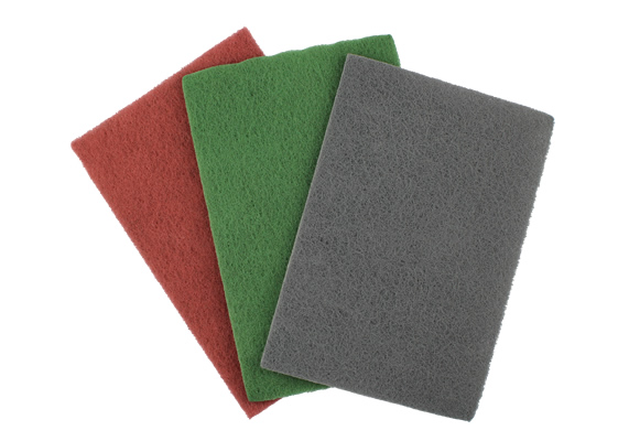

Ja od czasu do czasu (jak mi się nie chce pierdzielić z detalem) używam włókninę ścierną.
..... , ale wtedy czyszczę całą powierzchnię detalu.

Narzędzia ok , też takich używam ..... , ale niekiedy bez bębna ani rusz.
Na foto wyrób bez obróbki wykańczającej .
Jak zrobisz zbliżenie to wszystko widać.
https://zapodaj.net/74a684e581642.jpg.html
