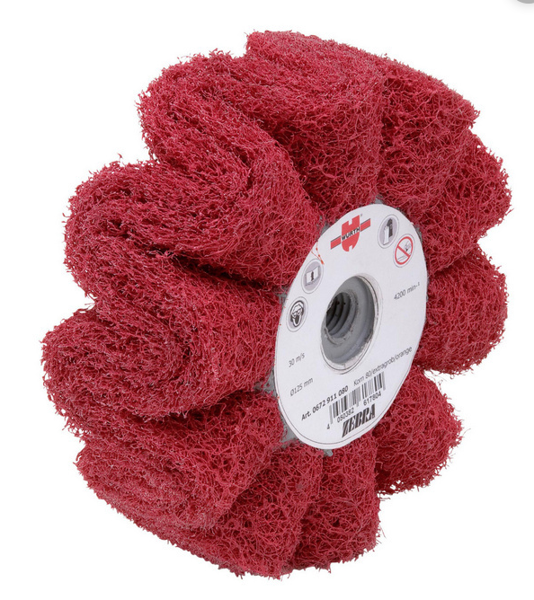

Zienek
Posty: 3725
Re: Ostre krawędzie blach
Post napisał: Zienek » 16 lis 2019, 20:58
https://prototypujemy.pl/portfolio/breloki-nierdzewne/
Lamelka gradacji ~120, szlifierka i setki sztuk można robić. Detal jest na tyle mały, że nie będzie widać nierówności z niepewnego prowadzenia ręki.
Ewentualnie z Wurtha "pomarańczka". Szlifierka z regulacją obrotów. jakieś 3000-5000 obrotów i jazda.
POFAŁDOWANY PIERŚCIEŃ ŚCIERNY Z WŁÓKNINY (kod 0672911080).
Ta pomarańczowa jest niby zgrubna. Innych nie testowaliśmy. Ta fajnie zdejmuje grat i satynuje.
