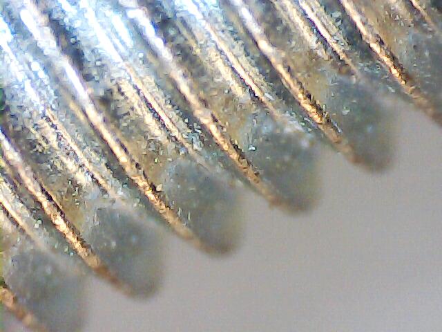

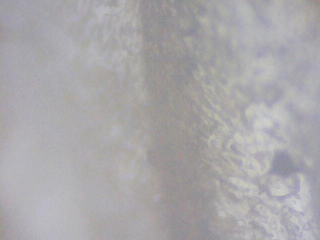

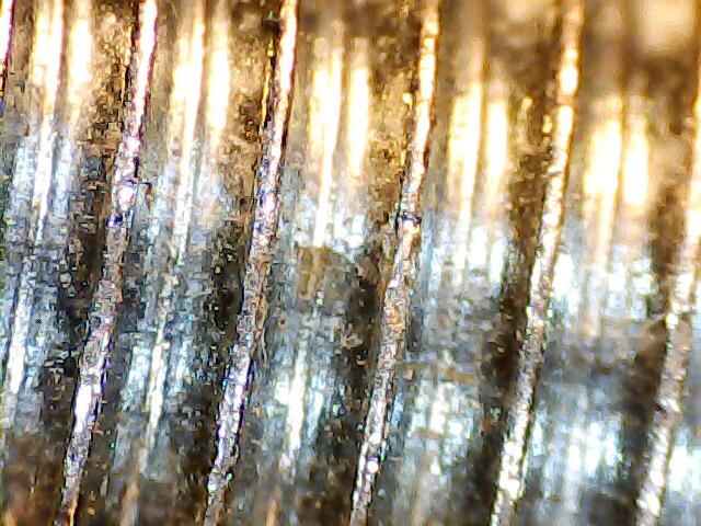

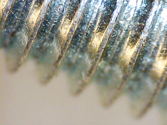

Post napisał: Kowal » 20 lut 2012, 22:11

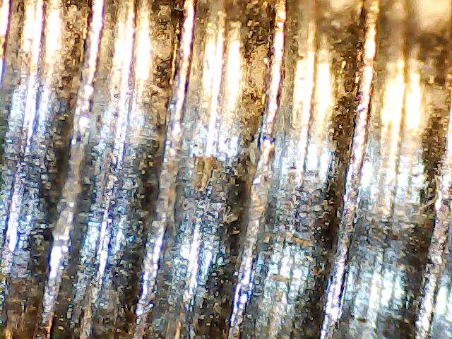

A tak dla porównania zrobiłem kilka fotek zwykłej śrubeczki M10/1,25 tak żeby koledzy mieli porównanie , oczywiście gwint jest walcowany a nie toczony. to tak żeby zobaczyć jak w powiększeniu wygląda dobry gwint :mrgreen: :mrgreen: :mrgreen:
