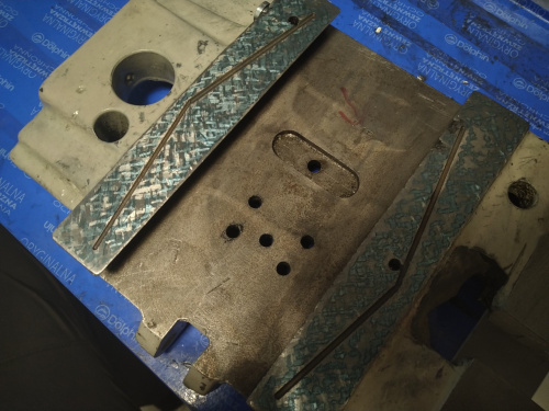

Wrzucam kilka zdjęć do oceny ze skrobania mojej fda16 cnc, co myślicie? Jakieś rady?? Do krzyżaka planuje dodać flakaking przed ostatecznym montażem
Kolumna osi z, od 1965r wymagała tylko 4 odbić żeby wprowadzić płaskość plus 2 "flaking"
Ten element znam od nazwą "knee" po polsku to też będzie "kolano"?
Mam nadzieję że najbliższe 40 lat obędzie się bez żadnego remontu :) w najgorszym stanie jest stół około 7 setek zużycia, następnie powierzchnie boczne jaskółek, czy to jest standard że te elementy najbardziej się zużywają??

Post napisał: rc36 » 19 cze 2021, 11:32
Ładna robota, stół będzie się przesuwał jak na poduszce magnetycznej są tam zgarniacze wiórów, bo jak nie to dorób.

Post napisał: orion32 » 19 cze 2021, 15:24
Tak. Te powierzchnie się najbardziej zużywają, bo są najmniejsze.Duże naciski i często pracują.
Robota dobra i ładnie zrobiona. Co prawda, po montażu nie będzie widać, ale będziesz miał świadomość, że jest wewnętrznie ładna.

Post napisał: Znaki » 21 cze 2021, 13:43
rc36 pisze: ↑
19 cze 2021, 11:32
No właśnie nie ma żadnych, maszyna była trochę nieprzemyślana albo niedopracowana. Muszę wymyślić jakieś nisko profilowe zgarniacze. Każde 5mm szczególnie w "y" jest na wagę złota. Nie wszędzie były nawet zrobione kanaliki na olej...
Mam nadzieję że wszystko będzie teraz pływać :) zapowiada się bardzo dobrze

Na kolumnie było dosłownie kilkanaście kilkadziesiąt punktów styku na bocznej powierzchni jaskółki, nic dziwnego w sumie. Od 1965r pewnie kilka kilo stali przerobiła.
Dzięki Panowie za dobre słowa. To dobra motywacja do dalszej pracy :) puki co nie mogę się napatrzeć jak pięknie to wszystko wygląda. Gdy kupiłem maszynę wyglądała ona tak:
Z każdego trupa da się coś zrobić :)
Gdy skończę wrzucę zdjęcia całości
Gdyby ktoś był zainteresowany to skrobanie bocznej części jaskółki od zera zajęło około 4 godzin, czoło kolumny około 6 może 7 godzin skrobak z tych płytek które pokazałem powyżej to przepaść w porównaniu do poprzedniego z płytki tokarskiej
Waszym zdaniem lepiej zrobić zgarniacze z filcu i blaszki mosiężnej czy szukać bardziej współczesnych z gumy?
