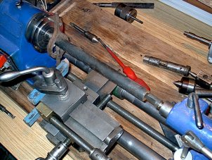

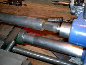

Post napisał: rynio_di » 24 paź 2006, 11:56
Dam fotki może coś z nich wykumasz.

Post napisał: rudzik6 » 24 paź 2006, 12:02
dzieki za fotki,
własnie przyszło mi do głowy, ze po co kupowac drugi kiełek, poprostu wytoczę jeden kiełek , a nawet może byc z pseudo tarcza zabierakową, to bedzie przeciez odadzone na uchwycie i bedzie się krecic razem z obrabianym wałkiem nie bedzie tarcia, a z drugiej strony kiełek stały na koniku :)
dziekuje za inspirację

Post napisał: Zbych07 » 24 paź 2006, 14:27
rudzik6 pisze:po co kupowac drugi kiełek
bo jest zakończony stożkiem pasującym do stożka we wrzecionie, co gwarantuje mocne , pewne centryczne osadzenie.
Jak ostrze kła we wrzecionie dokładnie trafia w ostrze kła w koniku to znaczy że pracują w jednej osi - a o to zwykle nam chodzi.
Kieł jest uwardzony powirzchniowo i wyszlifowany.
Chylę czoła przed samodzielnym robieniem wszelkich udogodnień ( jestem gorącym tego zwolennikiem ) , jednak trzeba zadbać o to żeby jak coś zamocujemy, to mimo pdodawania tego materiału różnym " stresom " mocno i pewnie siedział w maszynie aż do jej wyłączenia.
Mówiąc prościej żeby nie wyp....... na chałupę. :smile:
Dzięki za POMÓGŁ :wink:
A na fotce zamieszczonej przez rynio_di jest sercówka zamocowana na tarczy uchwytu - szkoda że ja nie mogę wcisnąć POMÓGŁ :wink:
