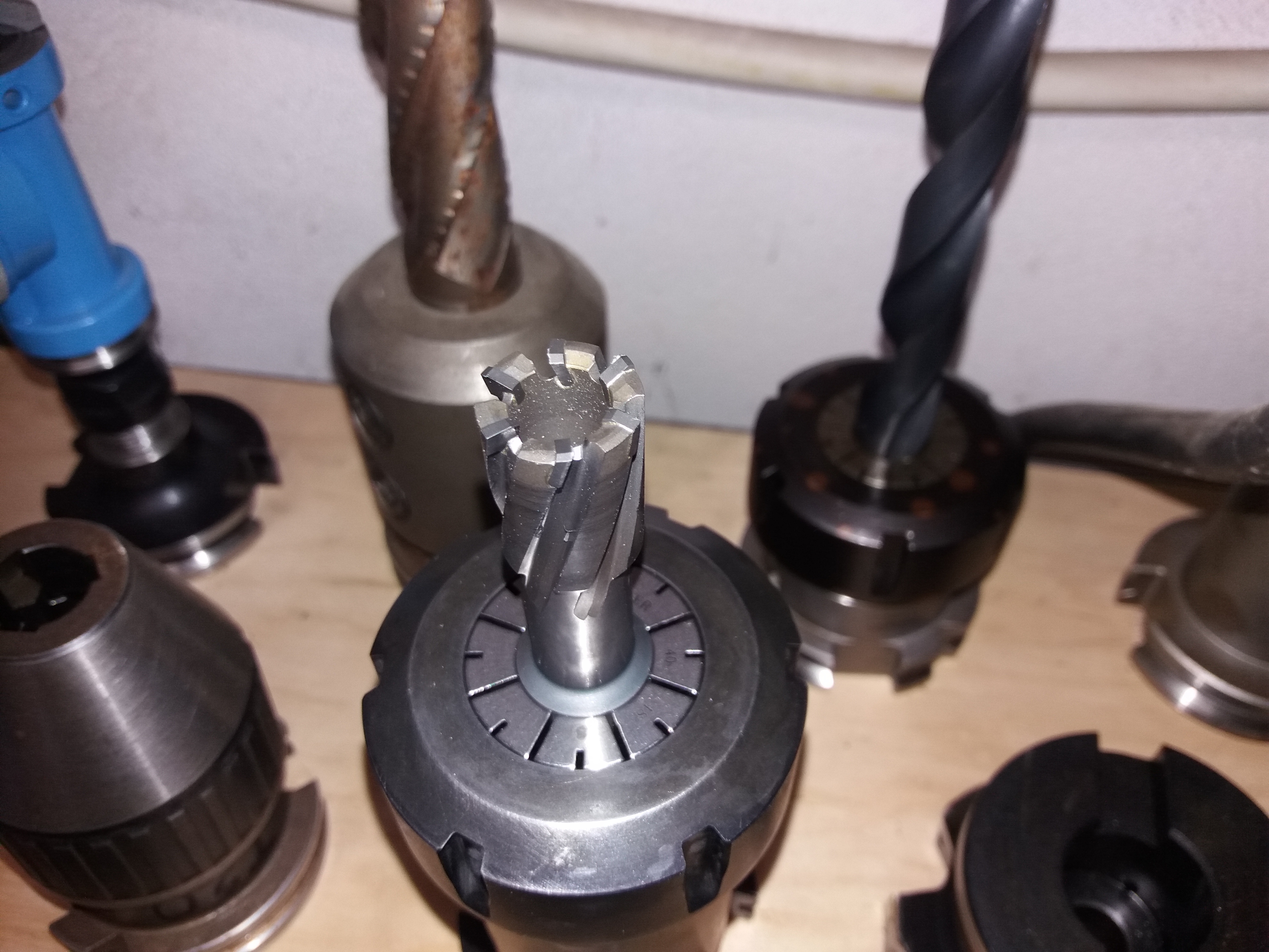

CFA pisze: A tu kolega ma S355 i fi18 i 200szt - doprawdy nie rozumiem po jaką cholerę używa jakichś wynalazków do wiercenia prostego otworu.
A no dlatego , ze wiertlem HSS rozbija otwór , tym trepanacyjnym mam otwór ø18,07 wiec jest ok. Zamówiłem wiertło składane ale to dotrze do mnie dopiero na następną partie. W moim MillPlusie mam tylko 2 cykle wiercenia , G81 wierci na raz , i G83 do głębokich otworów z łamaniem wióra.
Posty: 17326
#25
Post napisał: kamar » 15 sie 2017, 15:36
blasterpl pisze: W moim MillPlusie mam tylko 2 cykle wiercenia ,

blasterpl pisze:
Na pewno masz G73 a jak nie, to próbuj inaczej - załóż mniejsze niż 18 i będziesz miał nominał, albo do fi15 wierć czymkolwiek i powiercaj nowym fi18 a jak 18,07 potrzebujesz to są też rozwiertaki albo frezem wykończ.

A czemu tak się boicie frezować po spirali ? Wcale nie idzie wolniej niż cyklem wiercenia z łamaniem a bez problemu z wiórami i wymiar łatwiej utrzymać.
blasterpl
Posty w temacie: 10
Posty: 1943
Lokalizacja: jelenia gora
#28
Post napisał: blasterpl » 15 sie 2017, 17:14
A pewnie ze mam G73 :wink:
G72/G73: Usunięcie/aktywacja powiększenia/pomniejszenia lub odbicia lustrzanego .
Priorytetem dla mnie jest aby zrobić operacje jak najszybciej (wiercenie a potem rozwiercanie odpada). Początkowo to wiercenie miało być robione na tokarce z napędzanego narzędzia ale mam tulejki OZ16 czyli max ø chwytu 16mm , staczanie chwytu wiertla HSS na 16 niestety na niewiele się zdało (rozbijanie otworu) , jak się potem okazało na frezarce bez toczenia chwytu tez rozbijało otwór. Zapewne pomogło by nawiercanie mniejsza ø ale to już za długo będzie. Wiec teraz robię trepanacyjnym i gdyby nie te francowate wióry było by ok. Jaki sensowny posuw można dać :?:

Post napisał: kamar » 15 sie 2017, 17:30
Toż to masakra :)
Załóż freza 16 i puść to:
