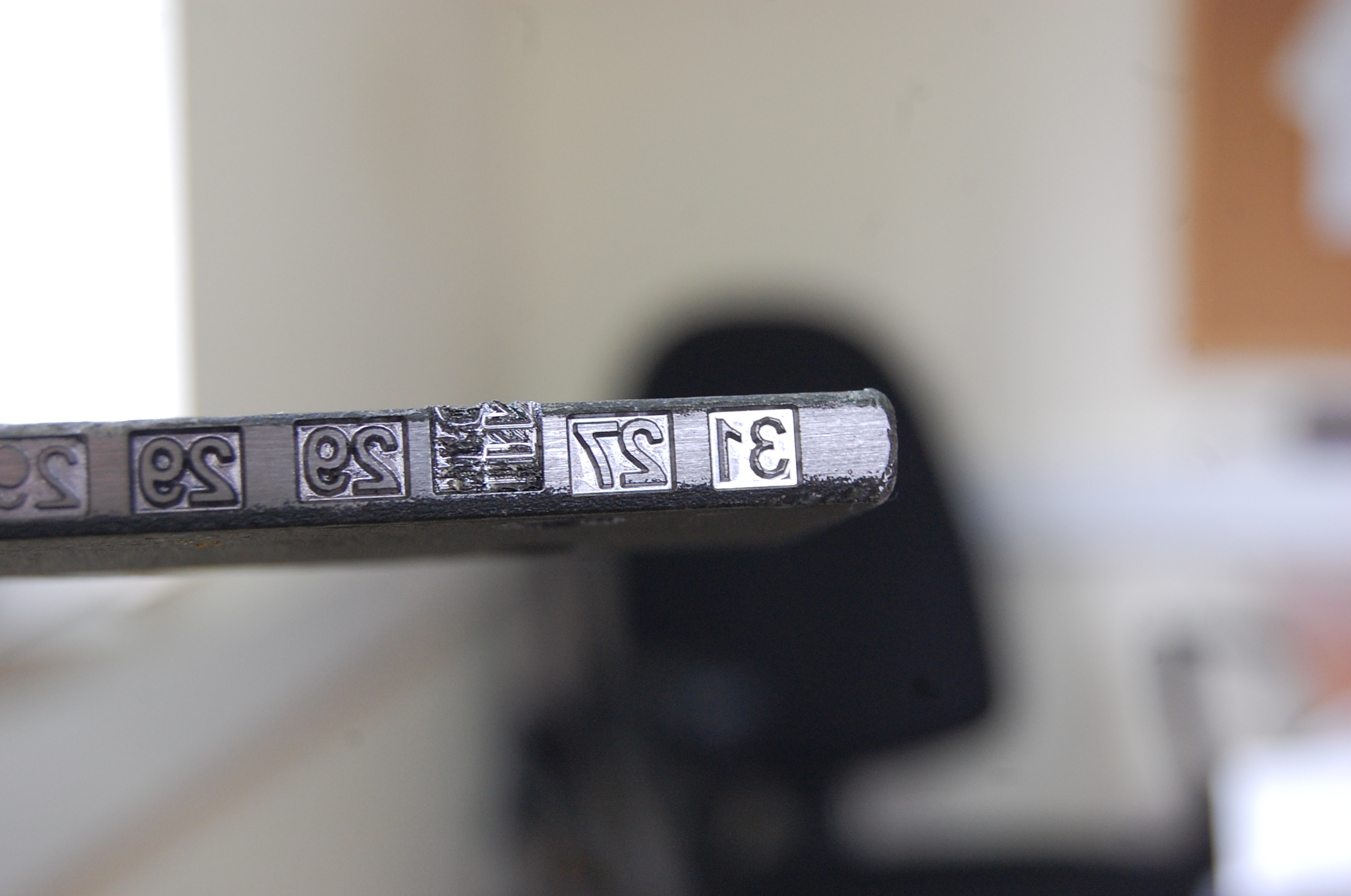

Post napisał: kamar » 29 paź 2012, 10:06
Ostanie testy. Jednak najlepiej idzie wg. kol. WZÓR z czubkiem nieruszanym. Co praktyk to praktyk :)

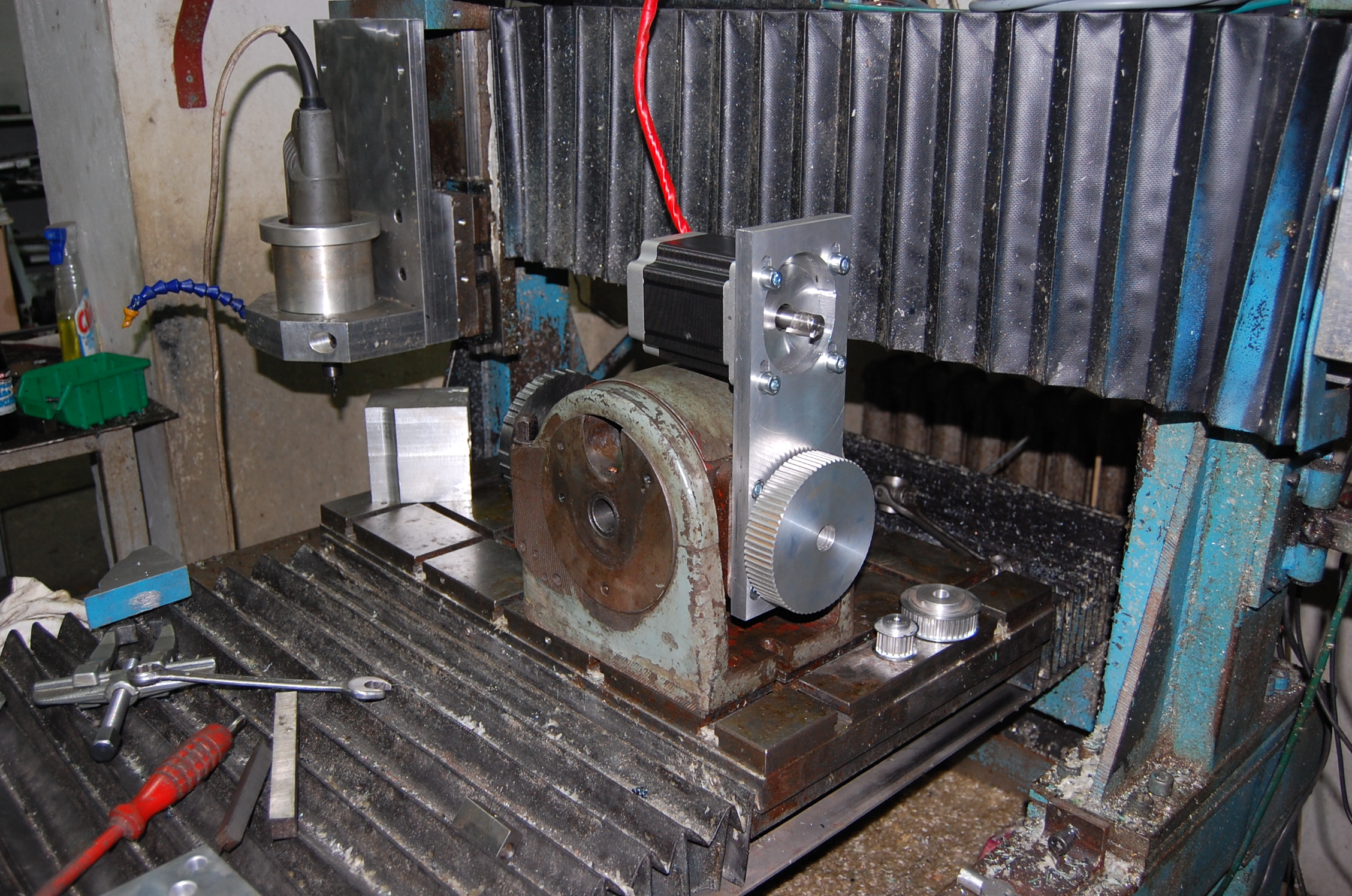

Jeszcze założyć krokowca na podzielnicę ( grawerka ma być na bębnie ) i można zaczynać.

kamar pisze:Jeszcze założyć krokowca na podzielnicę ( grawerka ma być na bębnie ) i można zaczynać.
Jak dobrze pamiętam to podzielnica z silniczkiem gdzieś się poniewiera.... :cool:
Samo grawerowanie to jest robione na zasadzie obrobienia calej powierzchni i kolejnych zaglębieniach? Jak tak to co ile?
Posty w temacie: 26
Posty: 17325
#28
Post napisał: kamar » 29 paź 2012, 17:17
Zagłębia się po dyszce i chyba więcej to strach, ale idzie całkiem żwawo.
Podzielnice owszem mam ale do poważniejszych robót z frezowaniem po obwodzie włącznie.
Do takich pierdółek zmontowałem przez popołudnie taką czwartą oś :

Post napisał: kak » 29 paź 2012, 17:36
No właśnie. Dość żwawo - mi tak się nie udało 10 stopniowym frezem.
30 stopniowym było trochę szybciej, bo więcej mięska ma.
Te cyferki jakieś kanciaste :-)
Nie da się obrysu cyferek wygładzić trochę?
Posty w temacie: 26
Posty: 17325
#30
Post napisał: kamar » 29 paź 2012, 17:47
kak pisze:Te cyferki jakieś kanciaste :-)
Powiększenie za duże :) Gołym okiem mało widać.
A poważnie to trzeba chyba trochę zejść z posuwami i na koniec objechac cyferkę.
