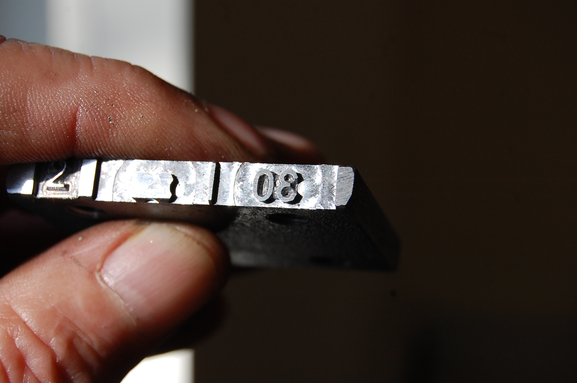

Post napisał: kamar » 20 paź 2012, 12:26

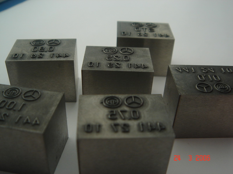

Wreszcie i mnie dopadło grawerowanie. Mam do zrobienia coś ala numerator i bladego pojęcia jak się do tego zabrać. Tzn. jakie frezy do tych brzuszków i jakie parametry obróbki.
Pierwsze próby wyglądają tak:
Kody dostalem na frez fi3 do okoła i skośny 30 st. 0.2 czubek. To wyżej jechałem na 3000 obr.
400 posuw po dyszce na przybraniach. Cyferka ma 1mm głęboko. Doradzi ktoś coś ? :)

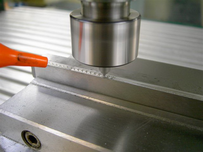

Post napisał: kak » 20 paź 2012, 17:01
Nic nowego pewnie nie napiszę, bo widać, że frezem 30 stopni nie da się zjechać na 1mm głębokości w najmniejszych zakamarkach.
To było dobrane na oko, bo szybciej czubki frezów pękały. W końcu pękniętym zacząłem robić i wyszło dobrze.
Frez 10 stopni, czubek 0,1mm, Kress 10.000 obr, zanurzenie 0.1, posuw 1mm/sek, mosiądz.
W sumie zrobiłem na głębokość 0,3mm bo też nie wszędzie frez się mieścił. Te małe cyferki mają 3mm wysokości.
Moje 10.000 obrotów to dlatego że nie mogę sobie pozwolić na hałas przy 30.000 :-)
Przy 30.000 mógłbym pewnie posuw zwiększyć 3 razy.
][/code]

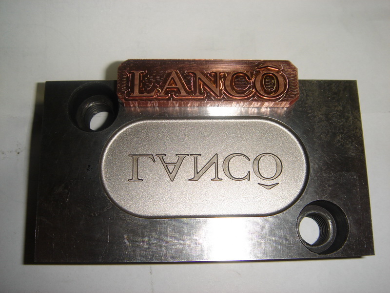

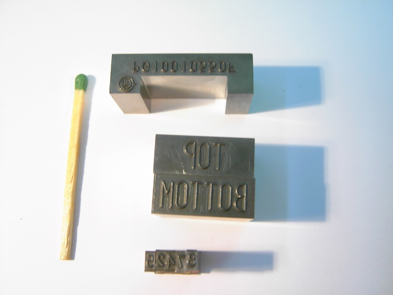

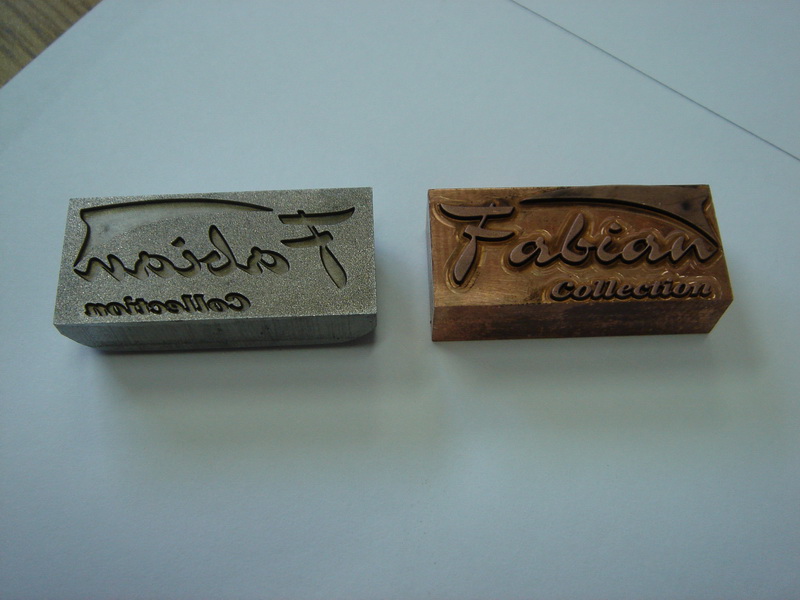

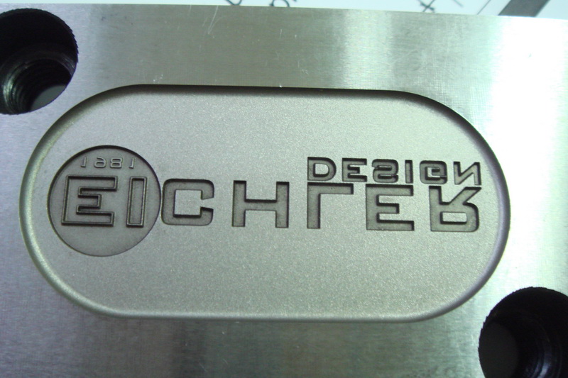

Piotrjub
Posty: 1494
Lokalizacja: Gdansk
Post napisał: Piotrjub » 20 paź 2012, 19:09

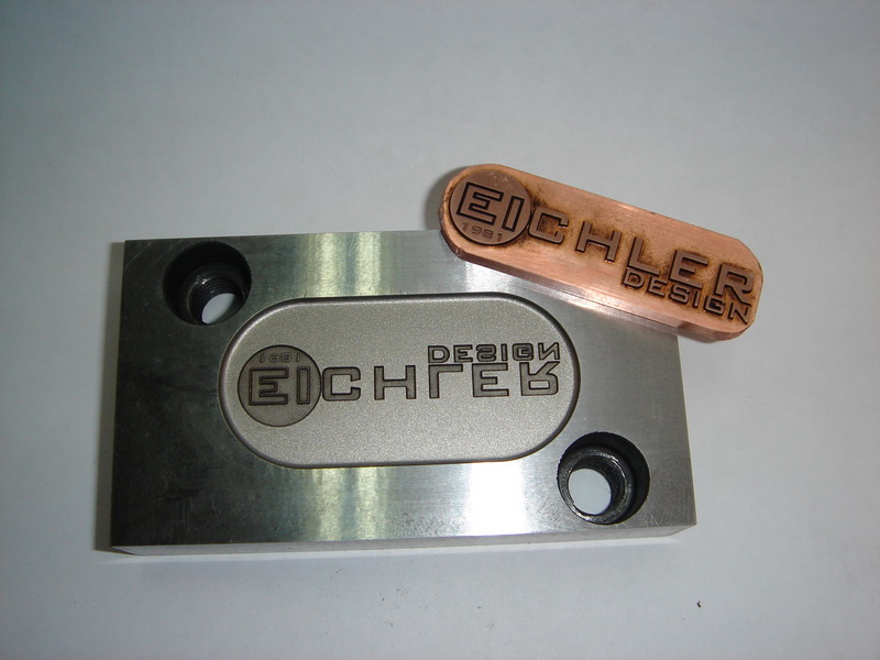

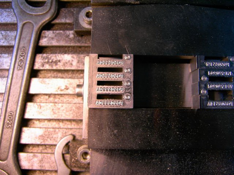

My robimy normalnymi frezami grawerskimi V
a ponieważ sami je robimy to z prze ostrzeniem nie ma problemu jak wystąpi taka potrzeba.
Obrazek Obrazek Obrazek
Obrazek Obrazek

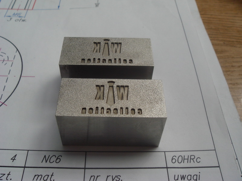

a jak materiał jest bardzo twardy np. 60HRC
to robimy elektrodę i na drążarkę wgłębną - oczywiście wszystko zależy co chceny osiągnąć
Obrazek Obrazek
