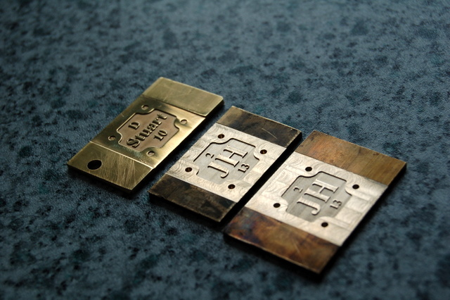

Na tym linku co ostatnio wstawiłem, to nie jest kieszonka po między ramką a literami, tylko tą kieszonkę funkcją V carve robili. Tzn. jak odstęp pomiędzy literkami, czy w literkach się zmniejsza, to frez V frezuje coraz płycej. Tam gdzie jest miejsce robi to na pełną głębokość. Fajnie to wygląda.
Też tak chciałem zrobić ale brzydki wzorek by został na dnie kieszonki.
I ten mosiądz jakiś twardy:-) Strasznie długo czasu to zajmuje.
Kilka ich zrobiłem i wyszło jak na zdjęciu, tylko moja ręczna polerka tego pierwszego trochę się wyślizgnęła z pod kontroli :-)

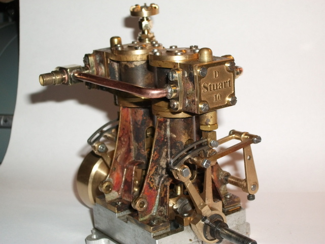

Maszynka parowa (mojego znajomego) obecnie jest wypolerowana i pomalowana a to jest zdjęcie jeszcze w stanie surowym.

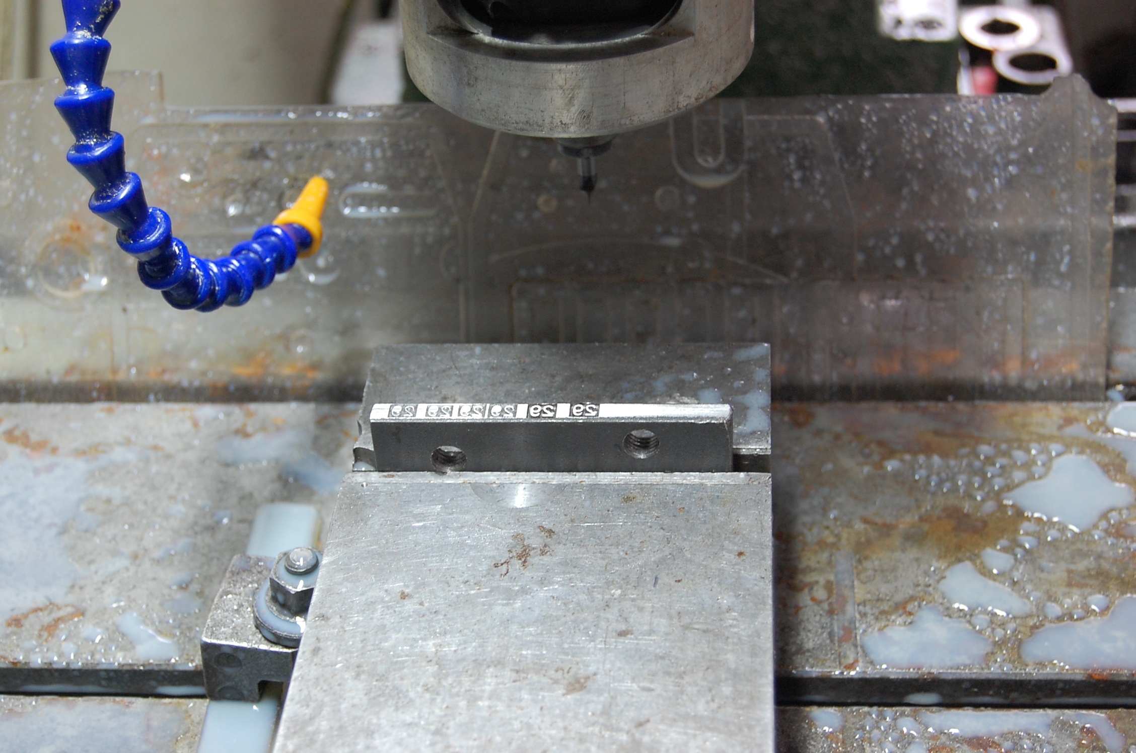

WZÓR pisze: a wykonuję je ze złamanych / tępych frezów węglikowych.
Takich ?
Mam drobne pytanie - co zrobić z czubkiem freza ?
Zostawić tą igłę czy próbować ustawić te 3 stopnie na dysze ?
kak
Posty: 1224
Lokalizacja: Dania
Post napisał: kak » 27 paź 2012, 23:20
Nie wiem co kol. WZÓR napisze, ale czubka na środku raczej mi powinno być. Musi być trochę z boku środka frezu bo nie będzie materiału zbierał. Wszystkie frezy V jakie widziałem miały co najmniej 0,1 offsetu.
To co widzę gołym okiem to albo czubek jest pod skosem ścięty, albo jest od razu robiony/ostrzony z offsetem.
A może to samo dało by usunąć tą płaską cześć (połówke freza) o 0,1mm więcej?
Niee... chyba to nie wystarczy.

Post napisał: kamar » 27 paź 2012, 23:34
Czubek jest przesuniety o dyche po płaszczyżnie ale ciągle jest to igła i przy kontakcie z materiałem musi się lekko wykruszyc. Pewnie go trące z czoła. I będzie offset 0.2 a nie 0.1 :)

Post napisał: Pawel Pawlicki » 28 paź 2012, 08:58
Można jeszcze w piramidkę ostrzyć. Znacznie łatwiejsze do zrobienia.
http://www.homemodelenginemachinist.com ... its-16272/
od roku używam takich i wydają się być lepsze niż jednoostrzowe V do cięcia w twardszych materiałach. Ale sam nie ostrze, nie mam porządnej ostrzałki, tylko w chinach kupuje. To taka loteria.

Post napisał: WZÓR » 28 paź 2012, 10:07
kamar pisze:
Takich ?
Ja robię czubek na igłę.
Wrzuć stop klatkę na samym początku filmiku , to zobaczysz.
Wykonam fotkę freza , to pokażę ...... na razie wrzucam poglądowy rysunek / model.
kak pisze:Nie wiem co kol. WZÓR napisze, ale czubka na środku raczej mi powinno być. Musi być trochę z boku środka frezu bo nie będzie materiału zbierał. Wszystkie frezy V jakie widziałem miały co najmniej 0,1 offsetu....
Potwierdzam. :smile:
