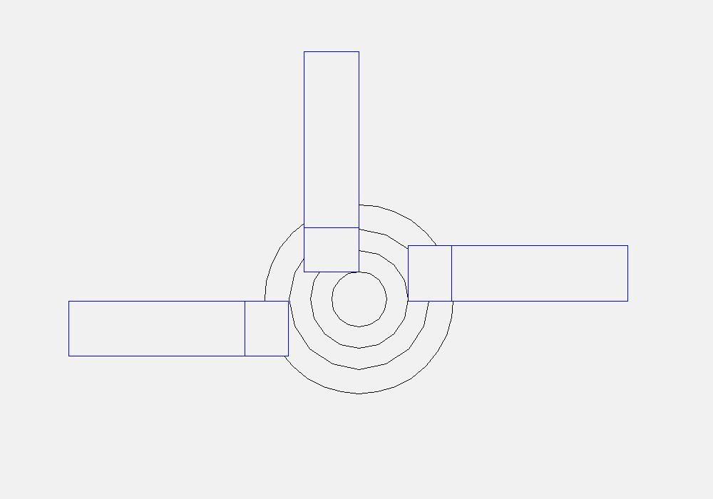

A mogą koledzy podesłać jakieś foto jak wygląda przykładowe mocowanie kilku noży,bo zwykły imak to chyba się nie nadaje :???:

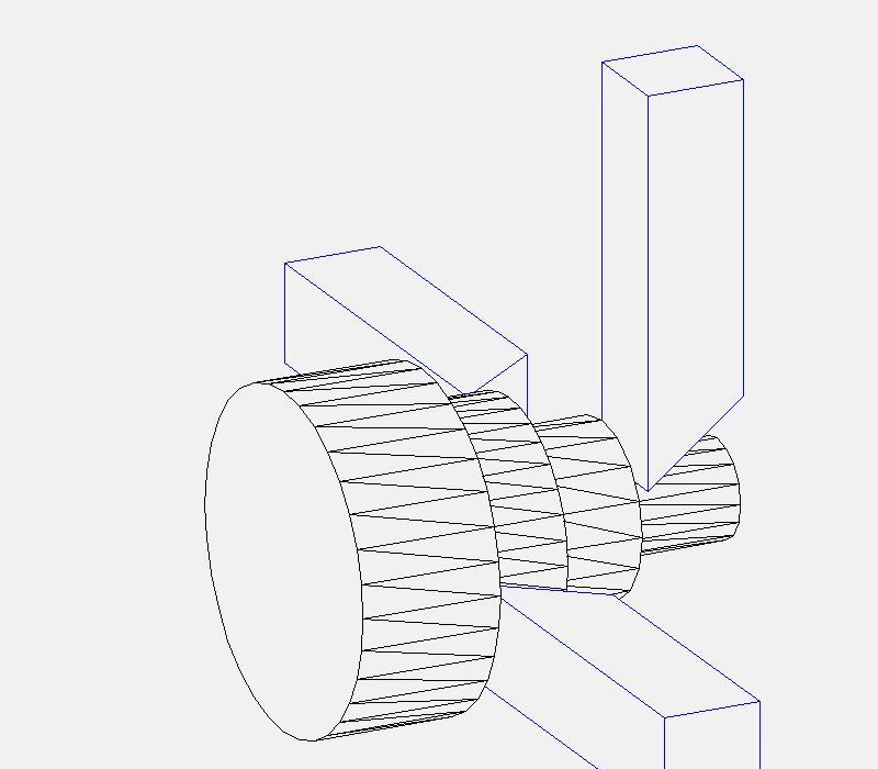

Ja myślałem o takim

qqaz pisze:Ja myślałem o takim
Jest to pomysł. :)

Do qqaz no tak ale jak ma wyglądać mocowanie tych noży bo jakoś nie mogę sobie tego wyobrazić.A bardziej zaawansowani koledzy juz pewnie przerabiali podobny temat wiec myślę ze nie ma co wyważać otwartych drzwi.

Stawiasz kątownik z otworem takim aby przez niego przeszedł obrobiony detal. A na czole kątownika mocujesz noże na podstawkach tak aby utrzymać wymiary gotowego detalu.
Oczywiscie trzeba sobie narysować detal na tle tokarki aby wiedzieć jak duża musi być zabudowa.
To oczywiście taki szkic na szybko bo każde rozwiązanie ma swoje szczegółowe diabełki
Ale w projekcie to nie jest trudne.
O teraz widzę - noże trzeba ustawić dwa pionowo jeden z tyłu a otwór w kątowniku rozciagnać w fasolkę tak abyś mógł odjechać z wytaczakiem (zamocowany na tylnej ściance katownika) dla wiercenia wiertłem.
