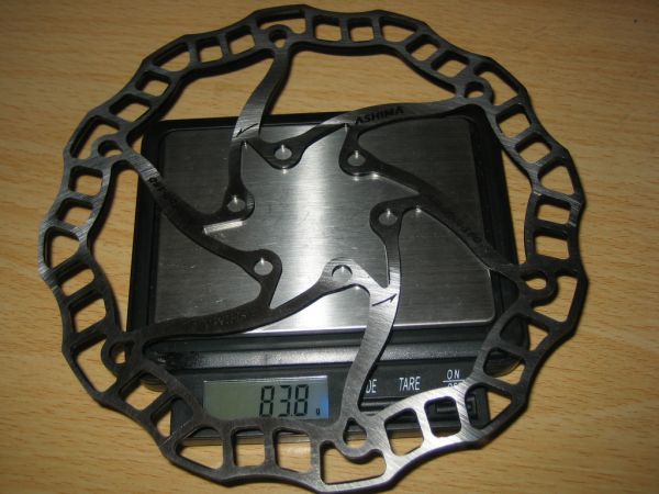

Mam zamiar wyciąć laserowo tarczę hamulcową w jakimś ciekawym kształcie. Poglądowy jest na rysunku. Tarcze powinno wykonywać się z żeliwa, ale przy oryginalnej grubości 4mm chyba będzie za wiotka. Może stalowa i nawęglana będzie lepsza bo może być kłopot z dostaniem materiału. Kiedyś w gokartach robiło się tarcze z starych pił tarczowych.
