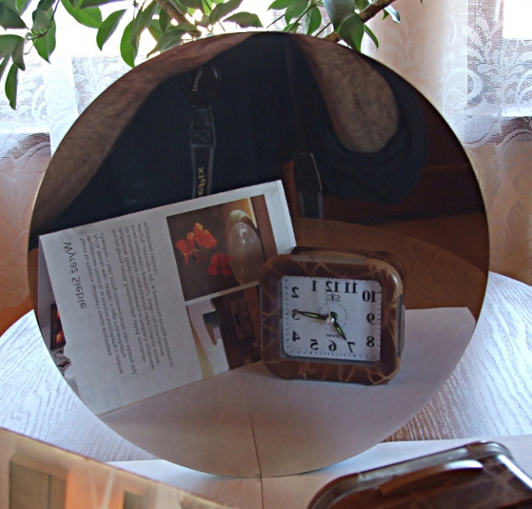

Odpowiedzi sporo, jednak bez konkretów.
Jak polerujemy aluminium na lustro? A mam na myśli lustro o wysokiej dokładności - dokładność długości fali światła, czyli najwyższy poziom.
przygotowanie powierzchni:
1 - pasta ścierna do zaworów o gradacji 0, rozpuszczona w benzynie do konsystencji śmietany.
2 - papiery ścierne o gradacji 500,1500,2000
3 - papiery ścierne o gradacji 2500 - 5000
polerowanie końcowe - pasta PP50 w postaci ciekłej
W szlifowaniu zgrubnym pastą zaworową "0", przedmioty czyścimy Perchydrolem lub Nitro. Jeżeli powierzchnia jest niezbyt chropowata możemy pominąć szlifowania pastą zaworową.
Przy szlifowaniu papierami wodnymi używamy wody z dodatkiem płynu do mycia naczyń Ludwik. Inny się nie nadaje. Płyn zapobiega klejeniu się pyłu aluminiowego i jest dodatkowo materiałem smarującym.
Kiedy dojdziemy do papieru 5000 mamy już powierzchnie lustrzaną. Polerowanie końcowe wykonujemy pastą polerską PP 50 w stanie płynnym.
Przygotowanie pasty:
Kawałki pasty PP50 zalewamy Ludwikiem, następnie gorącą wodą. Po 5minutach mieszamy i mamy postać płynną. Musimy przeprowadzić różnicowanie wielkości ziarna ściernego w paście. Pasta PP50 nie posiada jednakowej wielkości ziarna ściernego. Po wymieszaniu płynnej pasty, czekamy około 10 minut zbieramy tłuszcz i zlewamy górna część pasty. Mamy pastę wtedy selekcjonowaną w której znajduje się mikro pył ścierny.
W ten sposób można robić inne pasty płynne z kostek polerskich
Możemy polerować filcem, korkiem, papierem woskowym. Końcowe polerowanie lustrzane powinno być z niewielkim użyciem nacisku na materiał polerowany.
