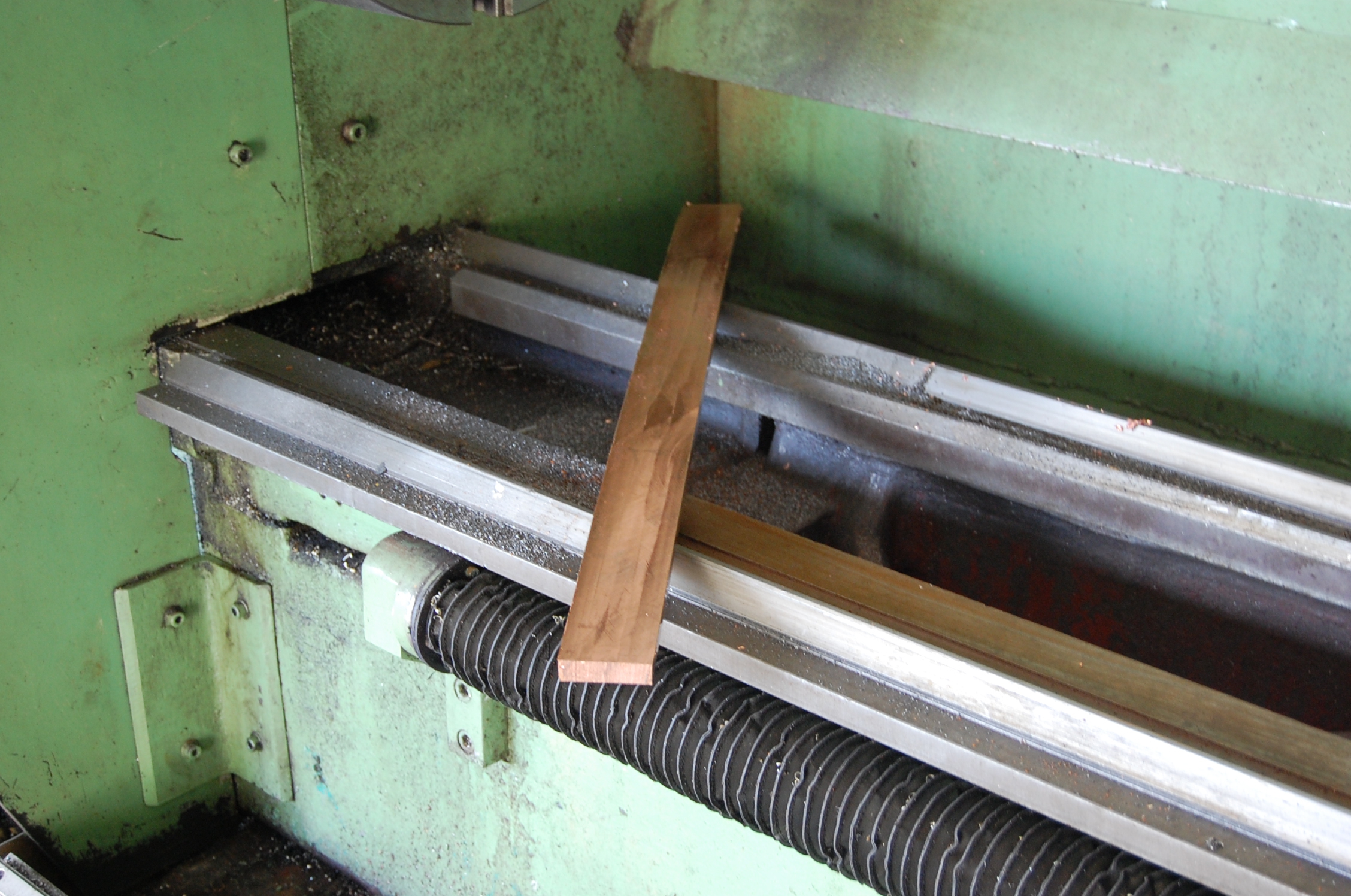

kamar pisze:jak zrobić dziurkę fi 6.5 wzdłuż 800 mm płaskownika brązowego ?

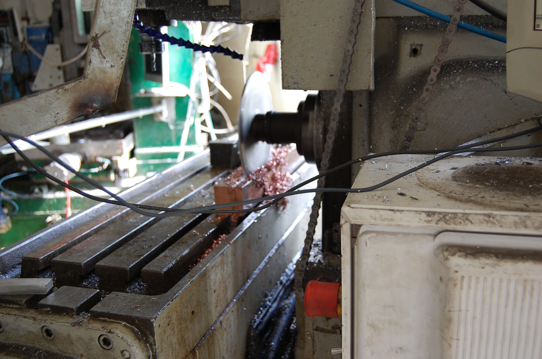

Jeżeli położenie i kształt otworu nie jest w płaskowniku jakieś krytyczne, oraz nie ma innych przeciwwskazań takiej metodzie, to można wyfrezować wzdłuż listwy frezem piłkowym odp. grubości głęboki rowek, w który wkładamy potem drut lub listewkę o takiej samej grubości jak rowek, (z tego samego lub innego materiału), ale o takiej szerokości by pozostał nam żądany kanał wewnątrz naszej listwy, i zalutowujemy/zaspawujemy (bądź nie).

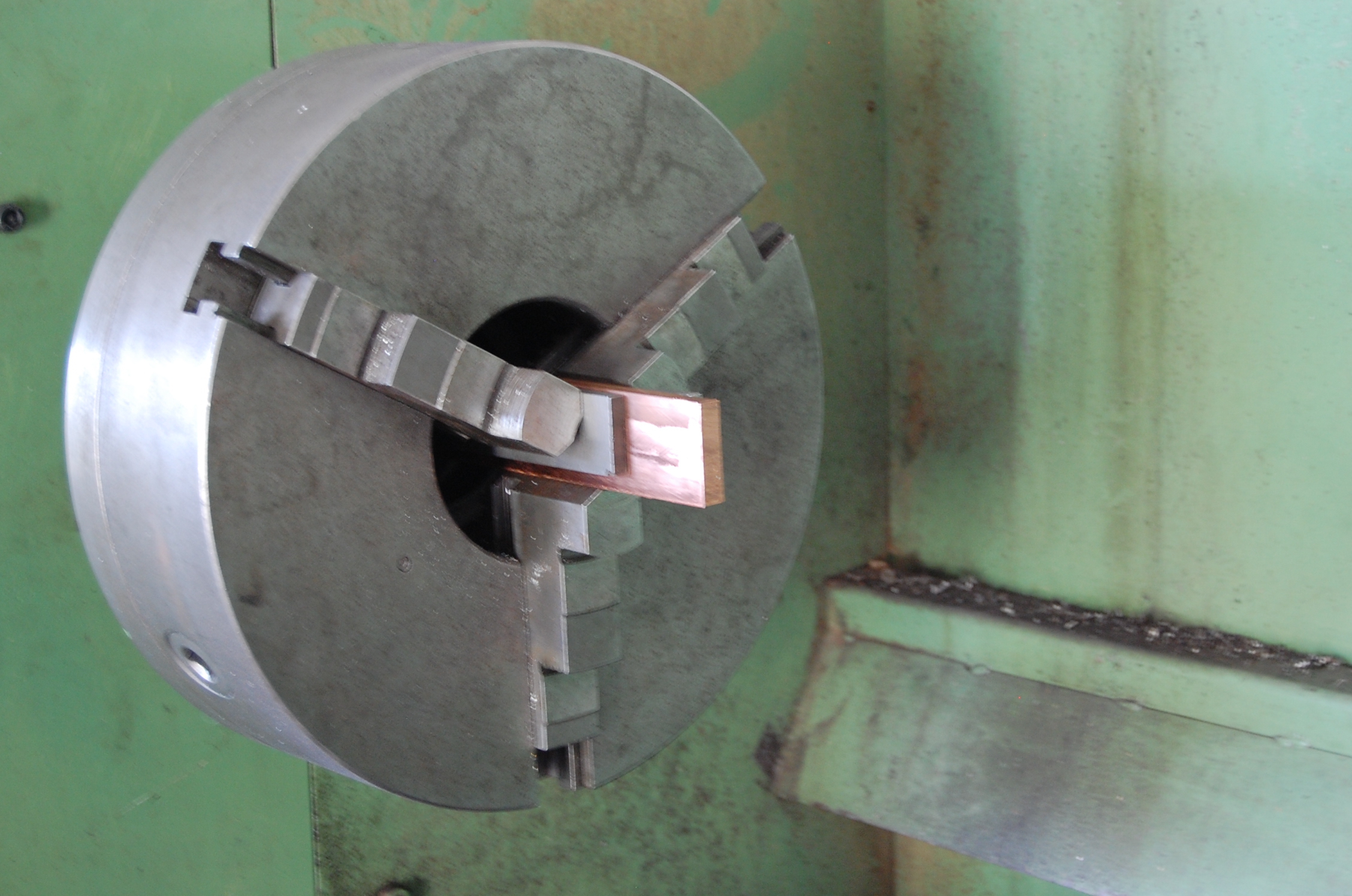

Post napisał: kamar » 05 lip 2014, 14:22
Kolega Roman , jak zwykle, wyczerpująco i dogłębnie :) Dzieki
Problem tylko taki ze dziurek do wywiercenia jest 2 (słownie - dwie :) ) i trzeba to zrobić bezboleśnie.
Usuwanie urobku załatwi pompowanie wiertła, w końcu poręba to jakieś CNC :)
Centryczność powinny zalatwic naddatki na materiale, w końcu najcelniej sie strzela jak się najpierw strzeli a potem narysuje tarczę :)
Płaskowniczki już się robią.
Obrazek Obrazek
Technologia wybrana, czy się sprawdzi będzie widać po niedzieli.
Obrazek Obrazek

Post napisał: kamar » 07 lip 2014, 16:41
No nie będzie to łatwy kawałek chleba :) Po każdym przejściu trzeba niestety odwijać wiórka.
[youtube][/youtube]
Połowa przepchnięta, bokiem jeszcze nie wylazło :) na dziś wystarczy.
[youtube][/youtube]
