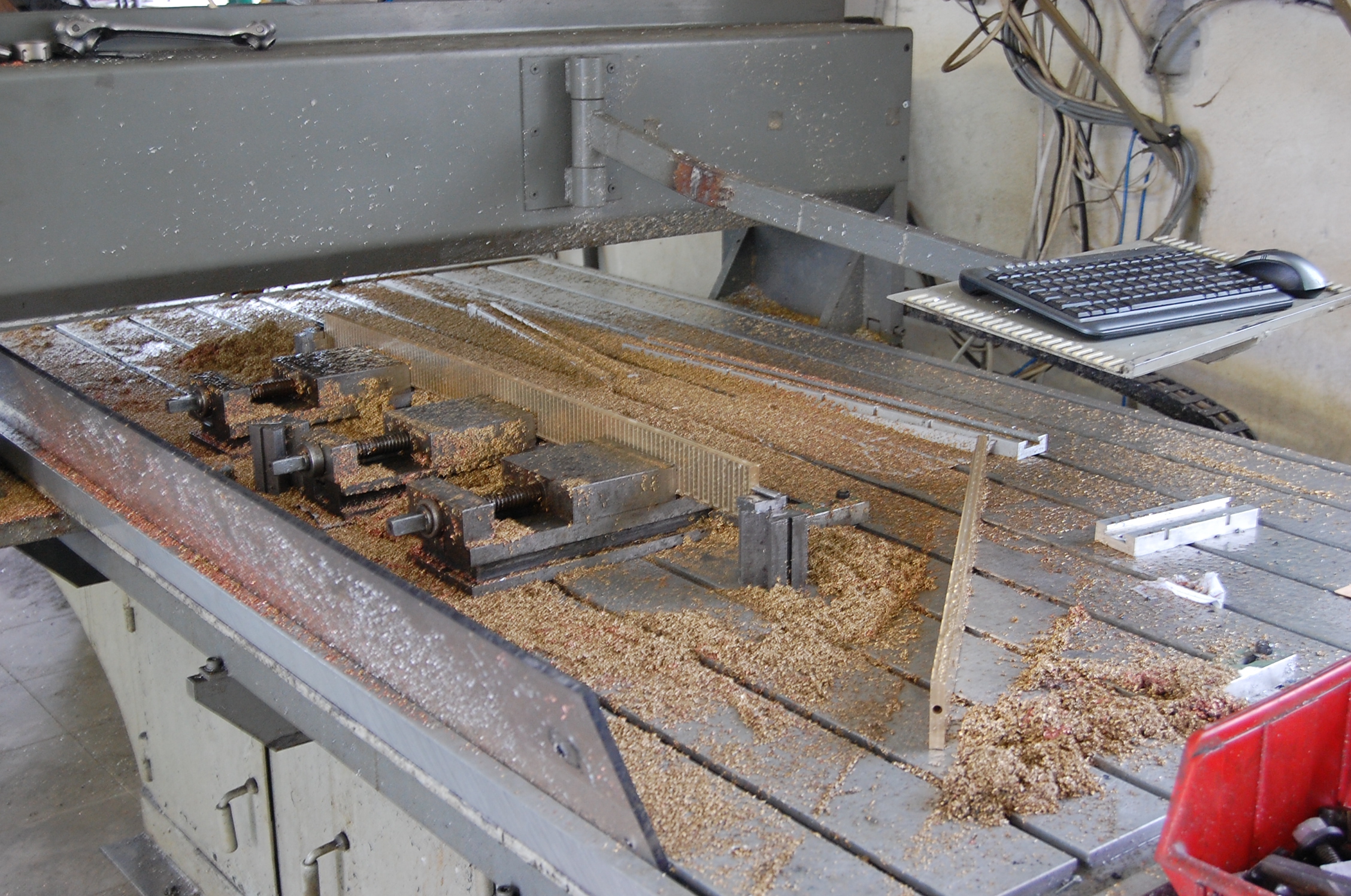

kamar pisze:No nie będzie to łatwy kawałek chleba :) Po każdym przejściu trzeba niestety odwijać wiórka.
No to się nakręcicie :smile:
Posty w temacie: 13
Posty: 17279
#23
Post napisał: kamar » 08 lip 2014, 11:03
pukury pisze:trzymam kciuki ! :mrgreen:.
Pomogło - punkcik leci :)
[youtube][/youtube]
Przy następnej trzeba trochę zejść z posuwami bo jednak kapkę odbiegło od osi.

Post napisał: kamar » 15 lip 2014, 17:51
Grzałki wychodzą jak marzenie.

e tam długie tylko 300, tu mowa o 800

Może postaw tokarkę w w pionie ;) grawitacja będzie stabilizować wiertło. A tak poważnie jakie wiertło użyłeś ?

Post napisał: kamar » 16 lip 2014, 21:10
6.5 x 300 szlifowane z drometu ale ostrzyłem po swojemu bo fabryczne trochę ściągało.
