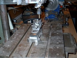

Co myslicie o takim stoliku do frezarki?

rudzik6 pisze:Można zastosowac od tokarki, ale tez śa luzy na srubach. Tokarka ma raczej posuw jednostronny, zwykle toczy się w jednym kierunku, więc najpierw likwiduje sie luz. Więc jako stolik do frezarki, tez trzeba by jakos prowadnice dostroic..
Można zastosować dzieloną nakrętke na śrubie to powinno w sporym stopniu zredukować luz ( tak mówią ) .

Mam taką na dużej śrubie pociagowej w tokarce i rzeczywiście tam luzu nie wyczuwam :)
Tylko tam jest śruba chyba z fi20mm i dosyc długa ok 40mm nakrętka z brązu.

Taki oto stolik T-owy stalowy z możliwością likwidowania luzów na śrubie i trapezie ,o wymiarach 300x200x70mm i polu rodoczym 200x150mm wykonał mi gość za niecałe 500zł. Zozpoczynał prace nad drugim o innych wymiarach i zachorował i to ciężko. Ma on moje materiały pofrezowane trapezy trzeba by tylko pofrezować kanały na śruby dorobić śruby nakrętki. Jak będzie możliwość odebrania tego było by to do sprzedaży za niewielkie pieniądze.
