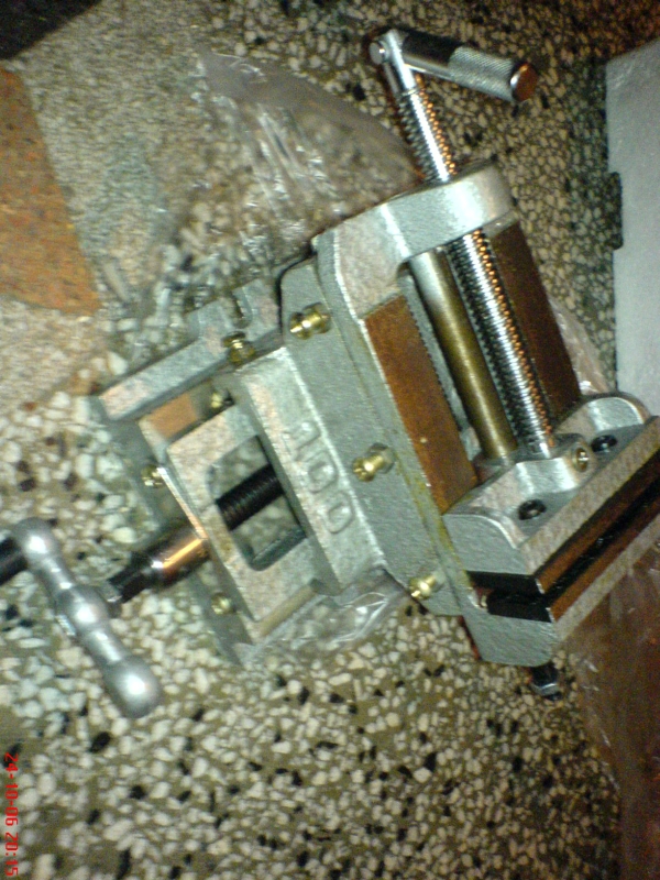

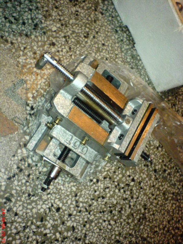

Swego czasu kupiłem bardzo podobny stolik w Auchan tylko ze tam owo "profesjonalne" imadełko kosztowało w okolicach 60zl . Mam pewne plany z nim związane ale wymaga ono generalnego tuningu . Na razie najlepiej sprawdza sie w roli obciążenia do suszarki na bieliznę . Zona jest bardzo z niego zadowolona .rudzik6 pisze:A co myślicie o tym: http://www.allegro.pl/ite...iowe_gw_fv.html stosunkowo tanie, mówią że profesjonalne...

A może chcesz odzyskac te 60 zł
..no może zarobic...40 zł ?;) (100zł)
