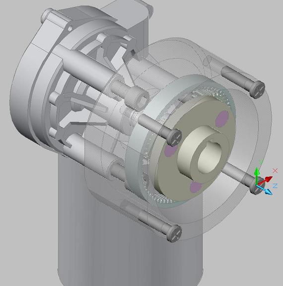

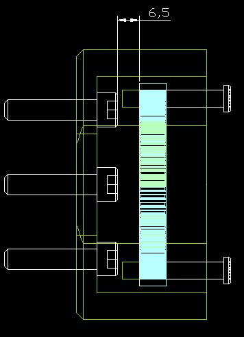

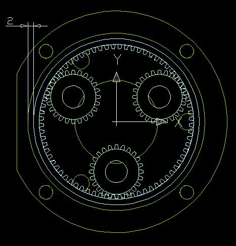

Witam ponownie!
Chciałbym wszystkim serdecznie podziękować za cenne podpowiedzi, dzieki którym wiele sie wyjaśniło. Co dwie (lub więcej) głowy to nie jedna
. I chę wytłumaczyć się po co bawię się akurat z przekładnią planetarną a nie zwykłą (przepraszam, że nie zrobiłem tego odrazu). Ano cały mechanizm ma:
- przenosić siłę max ~15Nm (po przełożeniu),
- dawać przełożenie 4,
- dać się rozblokować (na postoju),
- nie może zajmować zbyt wiele miejsca.
Co do metody wykonania więńca, to były następujące próby:
1. Dłutowanie - kółko wyszło dobrze ale strasznie długo to trwało (prawie 1godz.) na frezarce uniwersalnej.
2. Przeciąganie - po wykonaniu narzędzia (16 ostrzy z kanałem na odprowadzenie wióra, hartowane) rozleciało się na prasie
3. Przez wygniatanie na tokarce (narzędzie nie hartowane ze stali narzędziwej) nie dało rady nawet w alumnium.
4. Laserem nie próbowałem (nie mam dostępu), ale koledzy już wyjaśnili czemu sie nie da.
Na rysunkach niżej widać, że nie ma się specjalnie gdzie "bujać" z hamulcem. Apropo rysunków przepraszam ale lepiej nie potrafie. No cóż, dopiero się uczę. Pozdrawiam Janek.

Zatem dobry człowieku jeśli chodzi o wieńce zębate można je wykonać na dwa sposoby (oczywiście muwie o obróbce obwiedniowej ) frezowanie frezem ślimakowym (ale to pży większych wieńcach i małym module) i dłutowanie metodą Fellowsa. Zatem dla Ciebie wchodzi w grę jedynie Fellows. Metoda dosć wydajna polega na tym iż wieńce dłutuje się za pomocą narzędzia w kształcie koła zębatego. No i trzeba mieć do tego specjalną maszyną. Z tego co sądze to chcesz rozpocząć produkcje seryjną (skoro brałeś pod uwagę przeciąganie ). Jeżeli nie zależy Ci na „sztywnym „ (znaczy będzie występował poślizg ) przełożeniu to na Twoim miejscu zastanowił bym się nad przekładnią planetarną cierną. ( mając tokarkę i szlifierkę do wałków z powodzeniem możesz takową zrobić no i jeszcze musisz hartować te koła ) tyle że brąz wtedy odpada.

Witam!
Zajrzałem ostatnio do przekładni wkrętarki ręcznej z regulacją momentu i rzeczywiście jest tam dwustopniowa przekładnia. Od strony silnika wieniec jest zablokowany a od strony uchwytu ma naciętych kilka wgłębień. Regulowaną sprężyną dociskane kóleczki wpadają w owe wgłębienia i blokują wieniec
