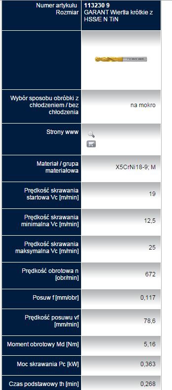

Post napisał: burzaxxx » 25 sty 2016, 20:05
tu masz parametry
InzSpaw dobrze radzi,
wiercisz 3-5 mm, wyciągasz wiertło co pozwala na wlanie się chłodziwa do otworu.
Jak jest upalone to za szybkie masz obroty. ma się kręcić wolno !
Powinno być coś koło 530 obr i 53 posuw

Post napisał: pukury » 25 sty 2016, 21:17
witam.
czyli należy stosować parametry katalogowe.
jakoś tam sobie radzę - jak już muszę wiercić w " nierdzewce " - to bardziej dla Kol.
ale - dziękuję za informację.
pozdrawiam.
