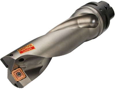

sobres01 pisze:Mam do wywiercenia 1000 sztuk dziur fi 43 w walku o dlugosci 160mm moge wiercic z dwoch stron wiec glebokosc wiercenia to 80 mm. Ogólnie problemu z wierceniem to nie mam ale jak wiadomo przy serii liczy sie czas, moze macie pomysly w jaki sposob wiercic tzn jakie obroty i jaki posuw
Acha wiercenie na tokarce wiertlo hss
Może sandvikiem koromantem?
ale jak nie masz chłodzenia przez wrzeciono to nie pójdzie

Burza pytanie do Ciebie bo trafiles w interesujacy mnie temat.
Pytanie 1. czy to wiertlo z plytkami jest szczegolnie podatne na pekanie w czasie pracy ?
- wiertla HSS srednic 18 i wiecej ktorych uzywam daja rade ale mniejsze srednice ( 14 albo 12 mm potrafi zlamac w czasie wiercenia albo wysuwania z materialu ).
Pytanie 2. Czy sa uchwyty do tego wiertla na stozek Morse'a ?
Pytanie 3. Czy sa takie wiertla jak pokazales ale z mozliwoscia ustawienia srednicy ( zamiast osobnego wiertla dla kazdej wierconej to ustawienie przy pomocy sruby imbus dla dowolnej w jakims tam zakresie ).
Pytania szczegolowe ale interesujace zwlaszcza jesli sie wierci 500 otworow na godzine srednica 20mm w 10mm material.

Pozwolę sobie wtrącić się - mam nadzieję, że burzaxxx nie będzie miał mi za złe ;).
Ad 1. Raczej mało prawdopodobne by korpus takiego wiertła pękł. W każdym bądź razie nie słyszałem o takim zajściu. A miałem styczność z wiertłami od fi 14 do fi 60.
Ad 2. Wiertła tego typu są z chwytem Weldon lub Whistlenotch.
Są przejściówki z MK na Weldon: np Bison (str. 317, niestety tylko do fi 20) lub: Laip (modułowe rozwiązanie str. 203 i 209)
Ad. 3. Nie spotkałem się z takim rozwiązaniem. Część producentów stosuje rozwiązanie z płytkami +/- 0,5 mm od średnicy "głównej". Wiertła Coromanta - takie jak na obrazku - umożliwiają na tokarkach wiercenie trochę poza osią.
Tego typu wiertła wymagają chłodzenia pod odpowiednim ciśnieniem i w odpowiedniej ilości.
Trzeba by spojrzeć w katalogi czy producent dopuszcza płytkie (do 3xD) otwory tylko z zewnętrznym chłodzeniem.
