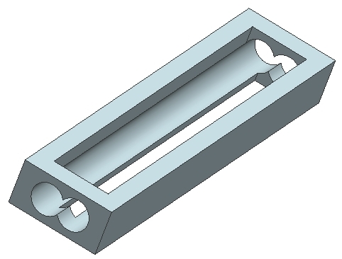

Jako że temat dotyczy wiercenia długich otworów to się podepnę. Problem podobny tylko na większa skalę. W firmie zamyślili żeby wykonać otwory w aluminiowej ramce. Jako ze nie do tego jakiejś specjalnej maszyny to chłopaki sobie wcześniej w ten sposób że montowali ową ramkę do suportu na tokarce a wiertło we wrzeciono i dawaj w imię Boże. A że stoi tokarka numeryczna to chcą żeby to robić na niej, metoda ta sama. Narzędzie...... jak sam pomysł robienia tego pozostawia wiele do życzenia. Mianowicie jest to wiertło przedłużone przyspawanym prętem. Ogólnie to jestem bardzo sceptycznie do tego nastawiony co do samego pomysłu robienia tego.
A co Wy o tym sądzicie, dałoby radę coś takiego zrobić bez większych komplikacji? Bo ja to w ogóle nie mam doświadczenia w wierceniu tego rodzaju otworów.
W załączniku rys części.

Przy tej średnicy i długości to wstępnie nawiercić czymkolwiek a potem na tokarce tak jak mówisz, tyle że tzw. borsztangą. Jako że to korpus pompy to musi być chyba jakaś tolerancja zachowana. No i lepiej otwory robić w pełnym materiale przed wycinaniem wejścia i wyjścia pompy.

A co to jest ta borsztanga? Jeśli jest to jakieś specjalistyczne wiertło to wątpię żeby nam kupili, no bo przecież chłopaki na konwencjonalnej robili wiertłem przedłużanym przez pręta, to my na numerycznej powinniśmy tym bardziej zrobić. Tolerancja..... byleby osie nie uciekły więcej niż 1 mm to będzie bardzo dobrze.

W rysunku kolegi co zaczal watek widze otwory planowane na ponad dziesiecio calowe narzedzie.
Nie wiem jaka to ma miec tolerancje, ale wiertlem za 200peelen czy za 2tys tego nie nawierci. Bo to nie od wiertla zalezy (glownie nie od wiertla powiedzmy).
Tak po prawdzie to zeby uzyskac otwor z tolernacja na os czy cos podobnego to nalezy tam detal przeciac i wyfrezowac po dlugosci okraglym frezem.
A wiercenie z normalnej maszyny nie da sensownej zgodnosci z rysunkiem (chyba ze nei jest wymagana) na tej dlugosci.
Po pierwsze to trzeba to robic w pionie. Po drugie na 10 cali glebokosci trzeba miec jakies 3 jardy narzedzia z przelotem na chlodziwo.
Jakby to sie dalo robic bez takich wymyslow (maszyn i narzedzi) to w kazdym warsztacie by trzaskano mikrometry do otworow i lufy do broni sportowej.
Ale probowac nie zaszkodzi, na kilkaset sztuk jedna bedzie calkiem w normie sie trzymac.

na początek to chciałbym zaznaczyć że w mojej firmie pod pojęciem seria jest rozumiana jako kilka sztuk (akurat w tym przypadku) lub kilkanaście (w innych przypadkach). Co do odchyłek od wymiaru założonego..... nie miałem jeszcze okazji widzieć i mierzyć jak to wcześniej robili na konwencjonalnej, ale odchyłka osi szła grubo w milimetry, także wypadłoby być trochę lepszym. Co do narzędzi to tak jak już wspomniałem wcześniej, jest to wiertło HSS, kręte, przedłużone poprzez przyspawany pręt, wszelkich jego niedokładności nie miałem jeszcze okazji sprawdzać. Potem to jest chyba poprawiane rozwiertakiem. Co do samej kinematyki wiercenia to tej nie ma możliwości zmiany (tokarki nie postawi na boku, niestety)
Generalnie chciałem się dowiedzieć czy kiedykolwiek ktoś z Was próbował w ten sposób wiercić i nikomu nic się nie stało.

Skoro na zwykłej tokarce daje zadowalające efekty to po co kombinować z numeryczną?
Jak to chcesz mocować na numerycznej?
Jeśli to ma być ten sposób jak na zwykłej, spróbował bym wiercic wstępnie do 45 (nawet do połowy z obu stron), a następnie wytaczadło 40 i na wstecznym posuwie skrobać w kilku (nawet kilkunastu) przejściach do 55.

Czy wiercenie na konwencjonalnej daje zadawalające efekty to nie wiem, ale jak to mówią: jak się nie ma co się lubi to się lubi co się ma. Kombinować to chce szefostwo, bo zapenwe sądzi że na numeryku położymy sztukę, zielony i za chwile będą 2 otwory. Mocowanie to by wyglądało tak, że na suporcie (oś X jest poziomo) kładziemy jakiś podkład (tak aby oś otworu zgrała się z osią wrzeciona), a na nim sztukę i to mocowane za pomocą 4 śrub do rowków teowych w suporcie w odstępie ok 20 cm.
Ale puki co wszystko jest na dobrej drodze ku temu że to jednak będę męczyć na konwencjonalnej.

"Co do odchyłek od wymiaru założonego..... nie miałem jeszcze okazji widzieć i mierzyć jak to wcześniej robili na konwencjonalnej, ale odchyłka osi szła grubo w milimetry, także wypadłoby być trochę lepszym."
Nie stresuj sie, zaklady rusznikarskie maja problem zmiescic sie na milimetrze od osi przy takich otworach i to dla calkiem sporych kalibrow, majac bardzo sztywne narzedzia.
Dlatego lufy w produkcji sie odlewa, i jedynie gwintuje, a reszta "jakos to bedzie wygladalo po toczeniu z wierzchu".
"Generalnie chciałem się dowiedzieć czy kiedykolwiek ktoś z Was próbował w ten sposób wiercić i nikomu nic się nie stało."
Tak, wiercilem tak jak opisales. Jesli nie zrobisz nigdzie oszczednosci na materiale wiertla i przedluzacza to krzywdy nie bedzie. I nie przegnij z obrotami.
Jozekg:
"Jeśli to ma być ten sposób jak na zwykłej, spróbował bym wiercic wstępnie do 45 (nawet do połowy z obu stron)"
Spotkanie nie bedzie po osi.
Jesli ten otwor ma miec zachowana osiowosc to sugeruje to przeciac i wyfrezowac jako kanal.
Bo wiertlo, dlugosc... wrzeciono w uniwersalnej obrabiarce ma ledwo cal lub dwa scisku na wiertle. Jesli to nie ma byc ze styropianu to musi byc krzywo. Pytanie jak duze krzywo zaakceptujecie.
A jesli to bedzie stal to bedzie nie dosc ze krzywo, to do tego przynajmniej parenascie minut z powrotami i przedmuchiwaniem zeby nie zrobic tam ciepelka.
