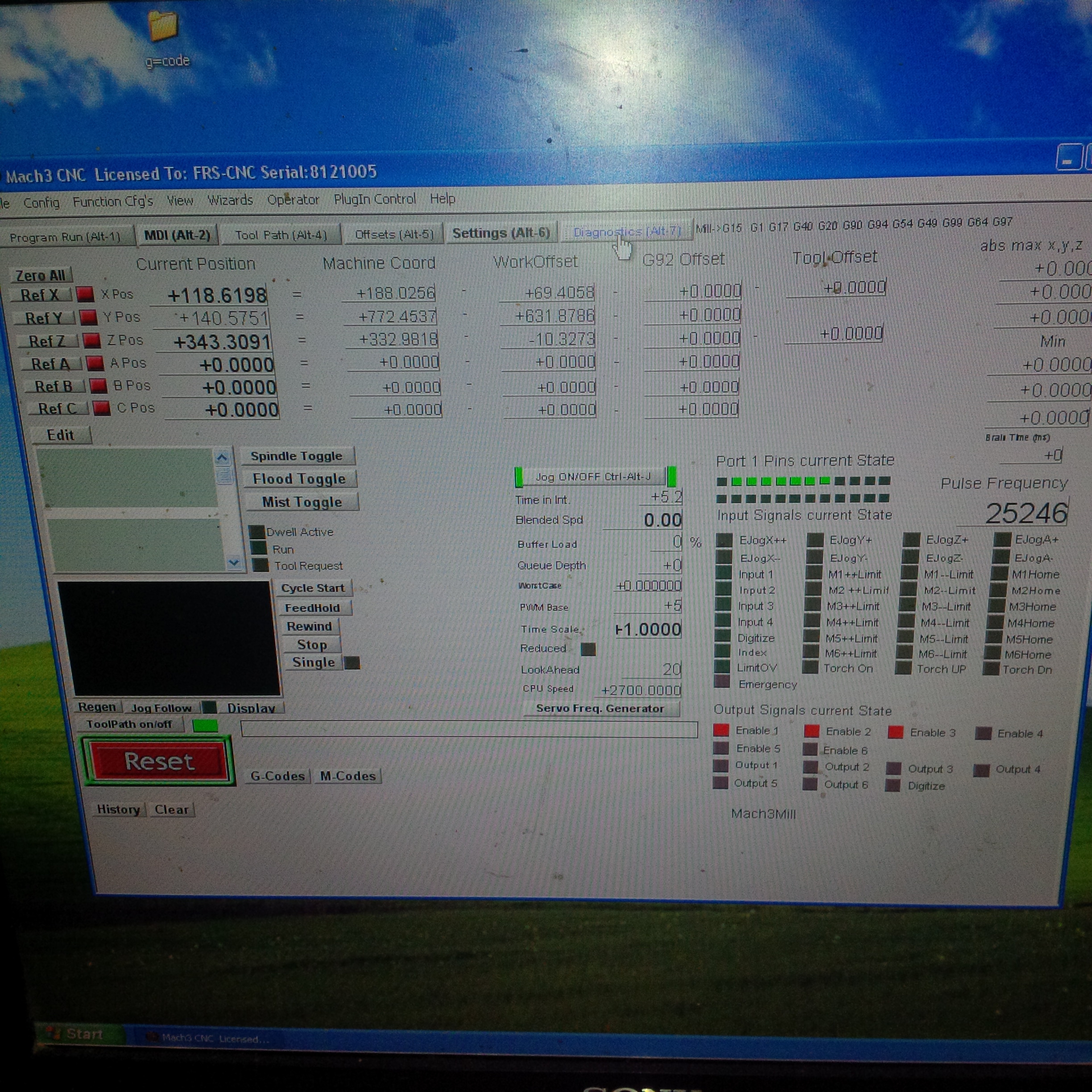

Witam, po przestudiowaniu forum nadal nie znalazłem rozwiązani na dolegliwość mojego CNC.
Używam Macha3, WIndows XP, łączenie przez port LPT, Płyta SSK-MB2, projektuje na ArtCamie 2017, ploter jest skonstruowany z profili i elementów z matalu na śrubie trapezowej. Bardzo stabilna konstrukcja, żadnych uszkodzenia mechaniczne samego ploteru nie wchodzą w grę.
Gdy wrzucam Gcode do macha ładnie cnc pracuje i wykonuję swoja prace, gdy pracuje dłużej np ok. -6-9h występuje zjawisko typu przesunięcie na osi x o 1cm, tak jak by się ploter zawiesił przy czym słychać pewnego rodzaju szarpanie. Owe zjawisko występuje raz na kilka wykonanych projektów. Podkreślam że przesunięcie (zgubienie kroku) występuje raz w projekcie którym wykonuje, jak wiadomo jedno przesunięcie niszczy cały projekt.
Dodam że prędkość przesuwu jest bardzo wolna.
Proszę o pomoc.

Możesz:
Zamienić ster x y tak wykluczysz ster.
Zamienic slinik x y
Format c i od nowa macha
Spradzic czy mechanika nie pada np. Pył w łołozyska na srubie itp. I po prostu przycina
Przełamany kabel
Sąsiad włacza akurat jakąś maszyne i zakłucenia powstają

Bardzo dziekuję za tak szybki odzew i chęć pomocy. Dziś spróbuje zamienić sterowniki i dam znać. Format C raczej nie pomoże gdyż wcześniej przeprowadziłem tą operacje i problem się nie rozwiązał. Opcja z sąsiadem też odpada gdyż pracuję w godzinach bardzo późnych od 22 do rana.
[ Dodano: 2017-10-31, 13:55 ]
Zgodnie z tym co kolega podpowiedział zamieniłem sterowniki:
Próba 1: Projekt 200mm x200mm x 8mm przesuw bardzo szybki.... w połowie projektu raz zgubił krok o 4cm
Próba 2: Projekt 560mm x430mm x27mm bardzo wolno... pod koniec projektu raz zgubił krok również o idealnie 4cm
Teraz zamiana silnika krokowego. Będę informował na bieżąco.
P.S Mam pewne obawy i przypuszczam że może być coś z machem3
Tak wygląda diagnostyka wiele mi to nie mówi może wam:

Ale czy nadal mimo zmiany sterowników problem pozostał na osi X?Huriel pisze:Próba 1: Projekt 200mm x200mm x 8mm przesuw bardzo szybki.... w połowie projektu raz zgubił krok o 4cm
jak masz innego kompa to możesz na nim postawić mach 3 i sprawdzić

Została mechanika kable lub silnik (rzadko silniki się psują ) zacząłbym więc od mechaniki i kabli
adam Fx
- Posty w temacie: 8
- Posty: 5580
- Lokalizacja: Gliwice
Tylko zgaduję , maszyny na oczy nie widziałem za to przypadki przycinania przrskakiwania co jakiś czas są mi znane
Wyłacz maszynę w miejscu awarii i ręcznie poruszaj ukłafę ocenisz organoleptycznie czy wszystkie osie chodzą równie płynnie

Myślałem jeszcze nad ustawieniem akceleracji silników w machu może tam...
Ustawione mam 315 kroków 2400 akceleracji i przyspieszenie 780 na osi x i y
na osi z 165 kroków 2400 akceleracji o 780 przyspieszenie. Być może nie wyrabia osi Z opuszczeniem i dla tego gubi X, dobrze myślę czy krążę jak dziecko we mgle?
