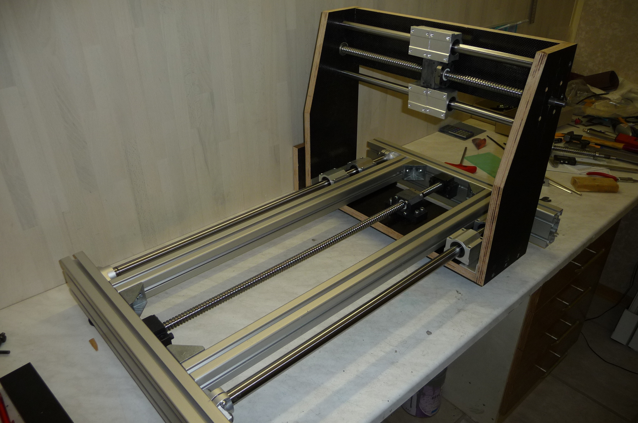

jestem w trakcie budowy frezarki cnc 450-750-10 wszystkie drogi na srubach kulkowych 16x5, zastosowanie: frezowanie w sklejce i alu,
o jakiej mocy zastosowac silniki krokowe, czy 1nm wystarczy?
a tak to narazie wyglada

januschk pisze:czy 1nm wystarczy?
Wystarczy, by się kręciło, ale żeby było szybko i się nie gubiło przy nawrotach nie wystarczy. Myślałem, że śrubki o takim skoku się stosuje, żeby było szybko (przynajmniej dojazdy)... ale chyba konstrukcja na to nie pozwoli. Szkoda, bo śrubki ładne.
Spore pole pracy, moim zdaniem silniki o połowę za małe.

ja bym nawet 3Nm. wsadził, w swoim maleństwie mam 1.89 Nm i wystarczy, ale już jest za wolno pomimo że mam przełożenie na paskach w celu zwiększenia prędkości. Jaki skok śruby jest. Im większy skok śruby tym więcej siły potrzeba żeby to pchnąć

Szkoda, że kolega nie czyta tego forum zbyt dokładnie. Pisałem o swojej konstrukcji wielokrotnie i o błędach, jakie sam popełniłem - po to, żeby z tej wiedzy mogli skorzystać inni. Podstawowy mankament Twojej maszyny to niepodparte prowadnice. Są niestety bardzo elastyczne. Możesz to sam stwierdzić, gdy przejedziesz na środek oby osi i złapiesz za to, co będzie osią Z i spróbujesz poruszać nią, jakbyś działał, jak głowica z frezem.

Zgodzę się - patrząc na powyższe zdjęcie to myślę że nawet nie będzie trzymać wymiarów w sklejce. Przerabiałem kiedyś identyczną konstrukcję po kimś kto nie bardzo rozeznał temat. Jedyne co się udało osiągnąć to wożenie głowicy pomiarowej nad układami :) Nie dość że wszytko się gnie to jeszcze rozstaw wózków w bramie do jednej śruby napędowej to też trochę nie bardzo.
Żeby odpowiedzieć na pytanie co do silników to moim zdaniem jeśli nie masz oporów na śrubach napędowych ze względu na nie osiowości to do tej maszyny 1 nm wystarczy. Predzej konstrukcja popłynie zanim silnik przyblokujesz. Prędkości dojazdowe jednak wielkie nie będą.

robili to z plyt wiorowych i szyn meblowych no i wszystko podobno bardzo dobrze dzialalo to myslalem ze sprawa niebedzie wogule taka ciezka no i ze moja maszynka bedzie wygladala profesjonalnie, a tu guzik prawda, ale co do tej gietkosci to wydaje mi sie ze chyba to jest bardzo stabilne bo prúbowalem tak jak Piotr pisal i nie wyczuwam zeby sie cos poddawalo czy gielo bo 20mm walki na dlugosci 720 mm sie chyba tak latwo nie poddawaja, no ale nie jestem specem w tej dzialce no i bedzie okazja zeby cos zmodernizowac.
FDSA - wyosiowana jest chyba dobrze bo kula sie wszystko bardzo lekko i bez oporow i chyba sie zdecyduje na kupno takiego zestawu chyba ze mi znowu ktos odradzi

ale ci co mają maszyny z płyt wiórowych nie frezują aluminium. Nie poddawaj się, jak już masz te wałki i śruby i konstrukcja skończona to kupuj ten zestaw z ebaja, a co będziesz frezował to już zobaczysz, a nóż się uda i w aluminium przy małych prędkościach. Trochę za późno na zmiany jak już wszystkie części masz. Głupio by było wszystko teraz demontować nie robiąc ani jednego testu. Ja zbudowałem frezarkę dla samej radości budowania, nie chciałem nią nic frezować, a już dwa breloki do kluczy wyfrezowałem, a na już kody napisane na elementy składowe do nowego wrzeciona z aluminium 15mm. przewidywany czas pracy jednego elementu 2 godziny, po 0,5mm na raz, ale zrobi

januschk pisze:bo 20mm walki na dlugosci 720 mm sie chyba tak latwo nie poddawaja
Niestety, ale jesteś w błędzie. W moim drewniaku siedzą wałki fi20 także niepodparte. Ruchomy stół, długość prowadnic 500, rozstaw wałków 200, łożysk 200.
Naciskając na stół kciukiem z siłą około 5kg wałki pracują...
Zrób prosty test nawet suwmiarką. Przymocuj do wałka, wysuń do podparcia, zrób odczyt, naciśnij wałek i zobaczysz ile suwmiarka się schowa...
