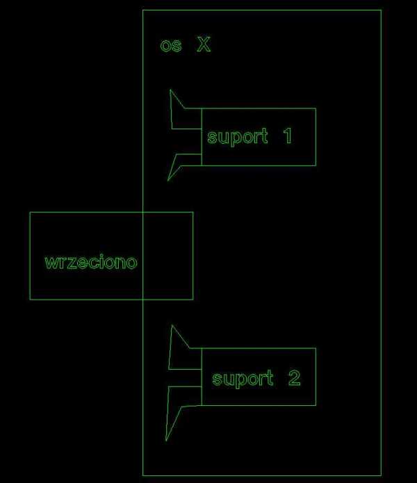

Wodzu pisze:fakt że sam przesów- 400m nie jest duży
Po pierwsze wiekszosci ludzi na forum nic nie mowi jednostka mm/s i powinienes uzywac mm/min . Po drugie nie wiadomo jaka masz srube . Przy posuwie 600mm/min i srubie skok 2mm oraz przekladni 1/2 silnik musi miec 600obr/min.Wodzu pisze:Do jakiej wartości mółbym rozkręcić taki silnik aby uzyskać pzesuw w granicach 10 mm/sec chodzi oczywiście o G00, przesuw szybki, przy przełożeniu 1:2???
Ten temat dokladnie juz kiedys analizowalem bo tez mam zamiar zrobic tokarke.Jakie sa problemy? Przedewszystkim dokladnosc (powtarzalnosc) pozycjonowania . Wypadaloby zeby po kazdym obrocie noz trafial dokladnie w to samo miejsce z bardzo duza dokladnoscia.Do tego przydaloby sie jakies ryglowanie pneumatyka lub hydraulika . A to juz dosc spora masa i duzo miejsca.Wodzu pisze:chyba że zdecyduje się na wykorzystanie dodatkowego wejścia do 3 osi na płycie głównej i zrobie automatyczną zmianę narzędzia na zasadzie głowicy rewolwerowej
A co wymyslilem?Zamiast zabawy z bardzo precyzyjna mechanika poprostu dwa imaki . Jeden przed wrzecionem drugi za

Właśnie w gre wchodzi ryglowanie, jak to ująleś. Patrząc na pneumatykę trzeba jednak wymyślić jakiś sposób aby siłownik dociągał całą głowicę do suportu, a nie ją odpychał bo na razie jeszcze nie zajmuję się suportem, ale myślę że znalazłem rozwiązanie, tyle że nie jest takie tanie wymaga układu pnaumatycznego siłownik, spręzarka, elektrozawór, pzewody no i sterowanie, a jak sie sprawa ma z tą 4 osią płyty z akcesoria.cnc. Ja tam widzę kilka otworów żadnych przyłączy. Czy da się tam coś wlutować, czy jest to dodatkowa opcja??

Właśnie doczytałem. Zdecydowanie w grę wchodzi pnumatyka, lżejsza bo same medium jest lżejsze. Natomias nie da się nią uzyskać tak dużej siły więc to musi być dobrze przeliczony i przeanalizowany model głowicy.
