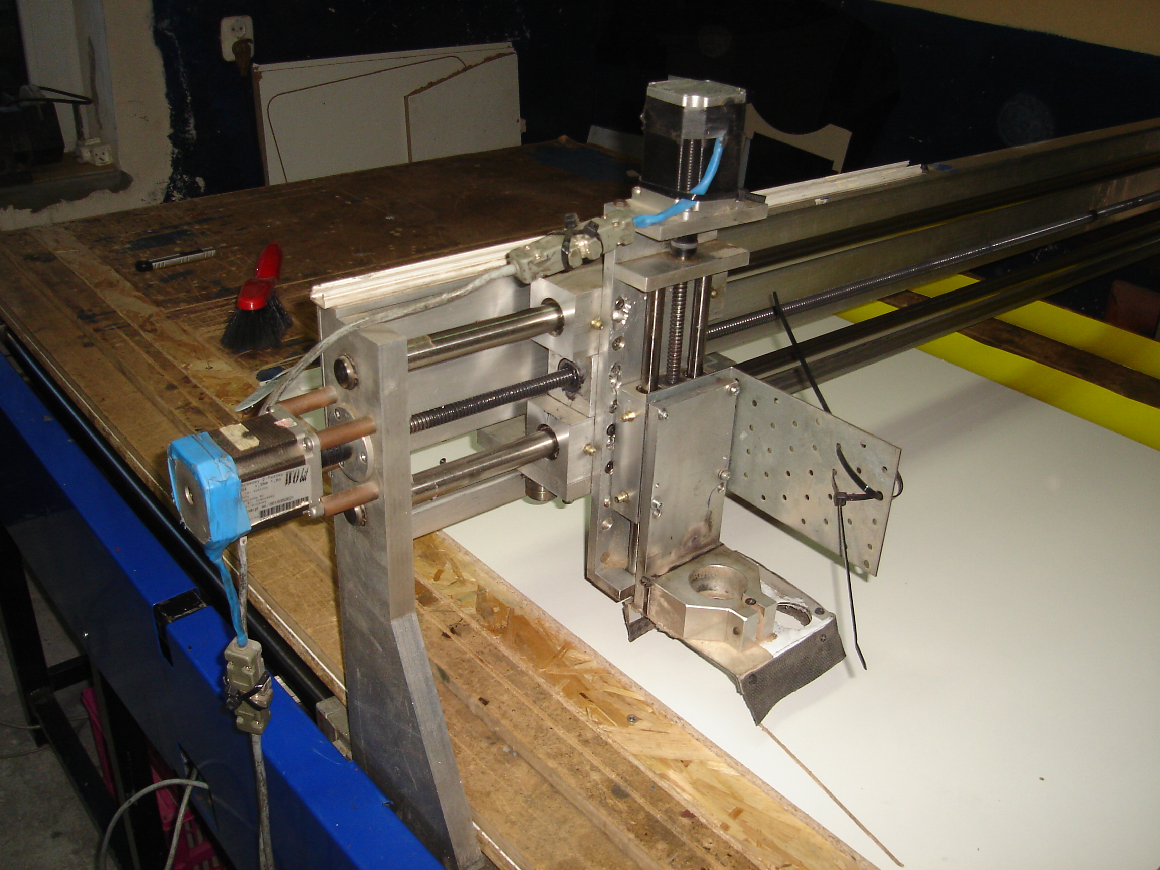

Witam wszystkich.

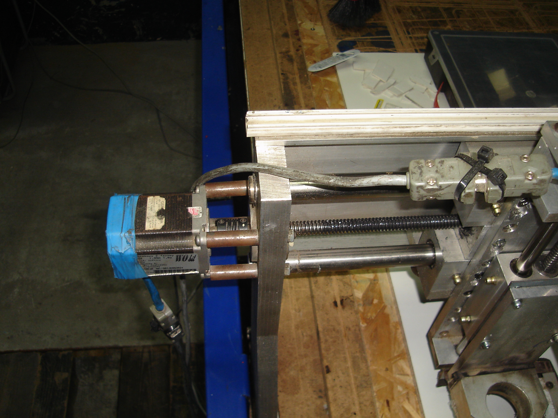

Moj problem polega na tym iz ostatnio zauważylem luz na osi x ok 1 mm w prawo i lewo.Wydaje mi sie ze powstaje on poprzez nakretke w bloku do ktorego wchodzi śruba. Nie znam sie na tym wogole nie wiem za bardzo co powinienem z tym zrobic, czy wymienić nakretki,czy caly blok, jak skasowac ten luz. Mam jeszcze pytanie odnosnie rozbudowy tej frezarki. Myslalem nad dolorzeniem przekladni i wymiany silników na mocniejsze teraz sa 1.3 Nm Mam pytanie jeszce odnoscnie zmiany oprogramowania czy jest mozliwe zastosowanie innego ?? obecnie dzialam na programie XYzapp a sterownik to Perform micro step xyz 06
Luz na osi x jak skasowc?

Jeżeli chodzi o Twoje pytania to niewiele można pomóc skoro na wstępie mówisz że nie znasz się na tym w ogóle. Zwykle w takim bloku w którym przeczuwasz występowanie luzu, zamocowane są dwie nakrętki. Obracając jedną z nich a potem blokując w optymalnym położeniu likwiduje się luz. Dużo rzadziej może tam być włożona długa nakrętka o lepszej precyzji wykonania. Po jej nadmiernym zużyciu trzeba tę nakrętkę wymienić na nową. Podobnie potrzebna będzie wymiana nakrętek jeżeli zużyły się tak że nie sposób zniwelować luzu.
Jeżeli myślisz o wymianie silników, sterownika i oprogramowania to bez pomocy osoby lepiej znającej się na sprzęcie cnc w Twoim wypadku raczej się nie uda. Chyba że masz czas i nie zabraknie Ci też desperackiej motywacji żeby pokonać lęki i samemu wziąć do ręki narzędzia. W Krakowie jest o ile pamiętam paru uczestników tego forum z większym doświadczeniem. To wszystko o czym wspomniałeś jest do zrobienia. Sprawdzonych w praktyce sterowników o lepszej wydajności jest wiele, programów sterujących też wybór spory. Pracujących przez port drukarkowy ale także przez USB. Można dobrać według potrzeb i zasobności portfela. Najlepiej wrzuć do działu "praca" https://www.cnc.info.pl/praca-ogloszeni ... y-vf77.htm krótki anons i zaproszenie dla osób w Twojej okolicy. Możliwe że któryś z sąsiadów znajdzie wolny czas, wpadnie, oceni , z grubsza wyceni zakres robót i jakoś się dogadacie.
