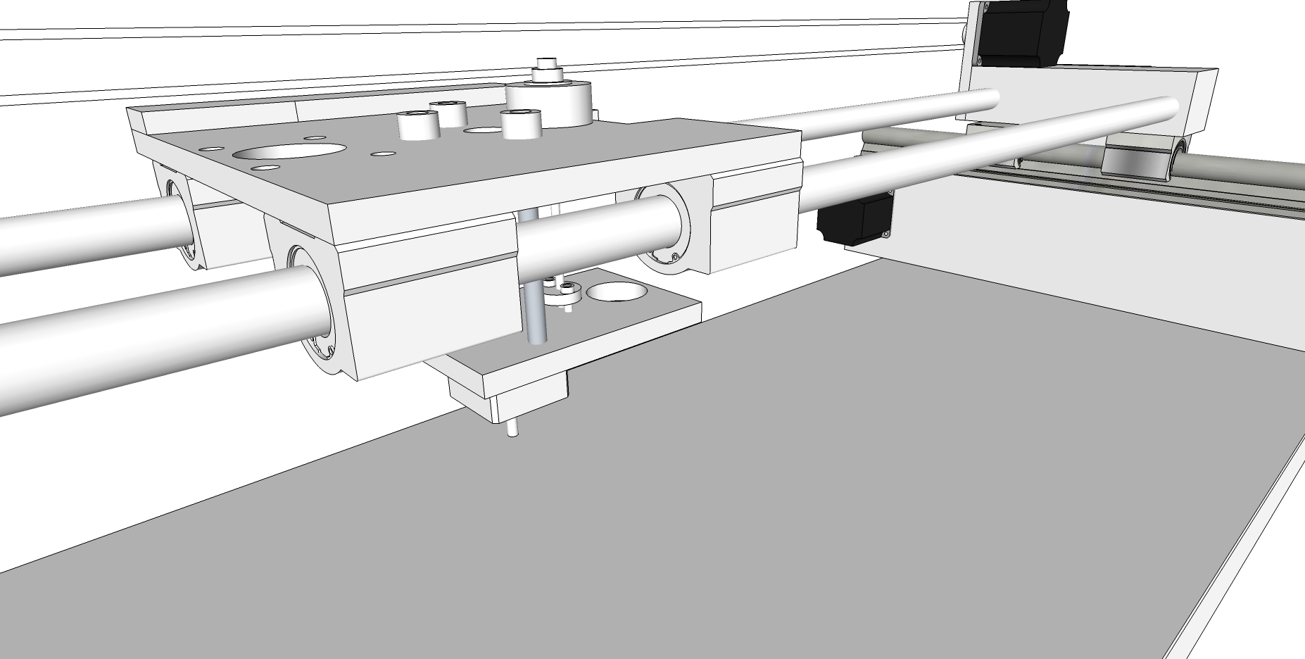

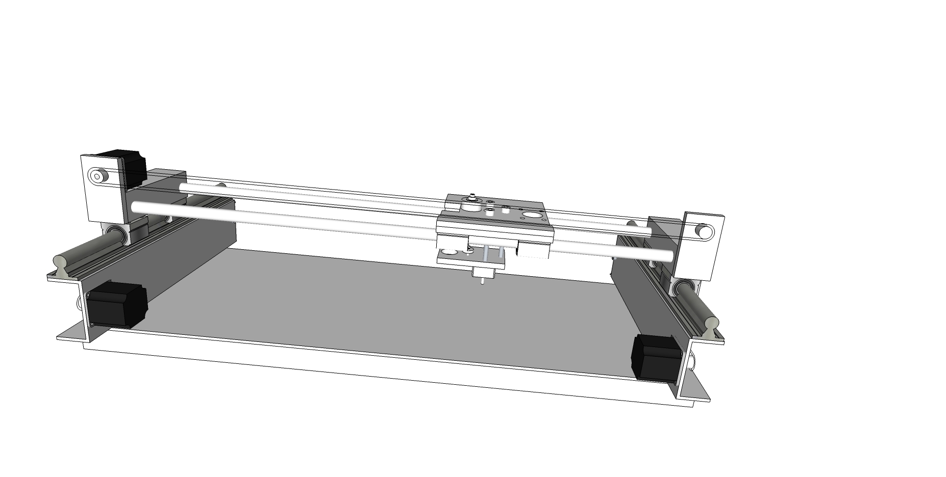

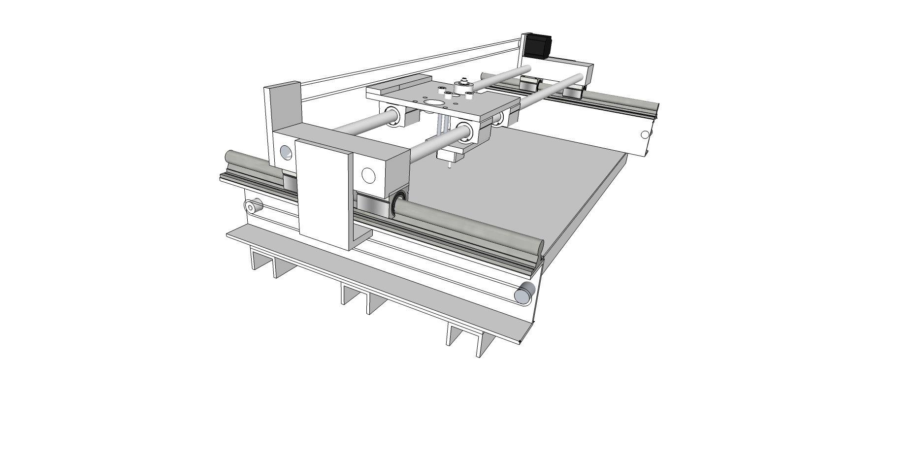

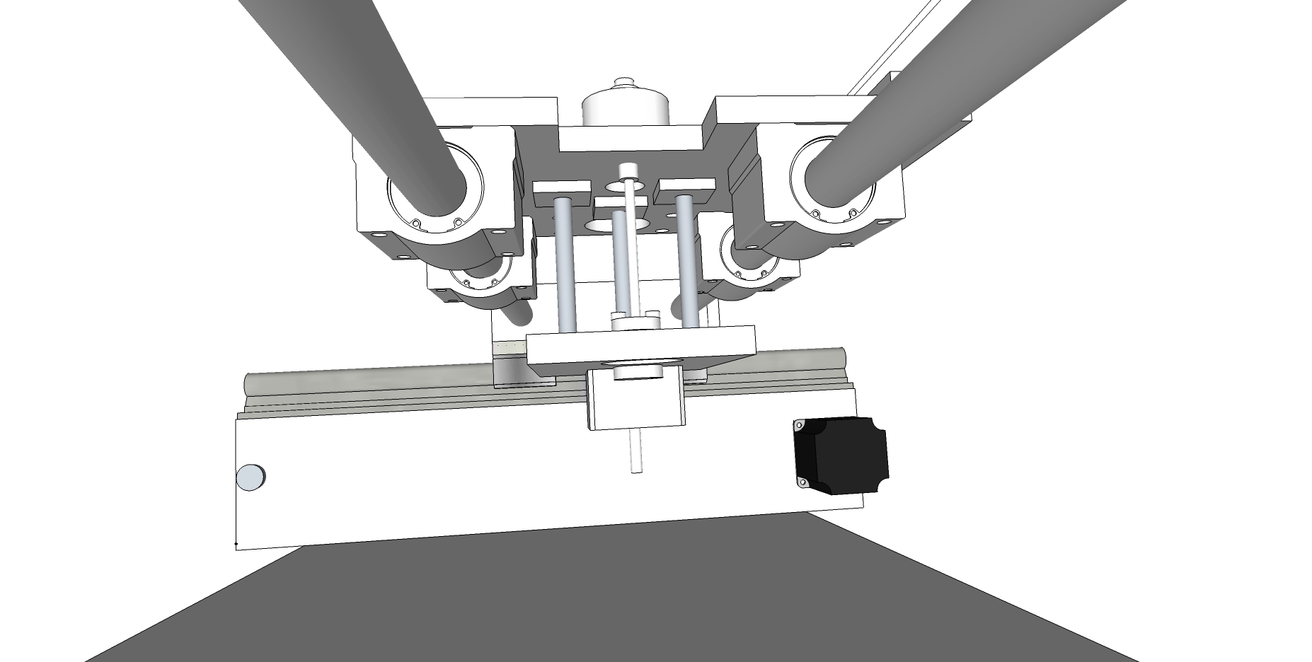

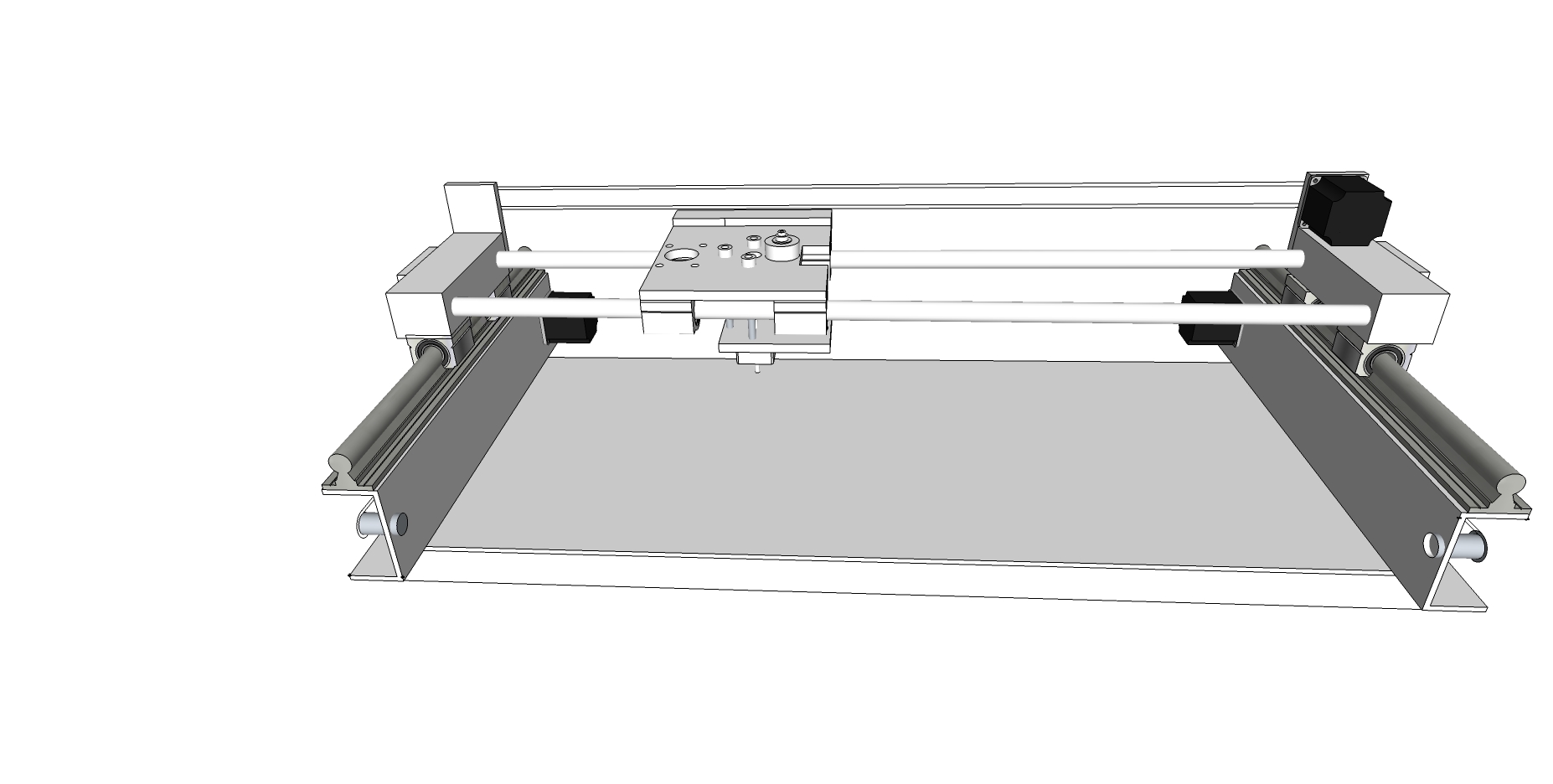

Kolejna iteracja projektu:
- Rodzielony napęd bramy na dwa silniki. Wiem że lepiej byłoby mieć przenoszenie napędu, ale tak jest prościej, zwłaszcza że małe obciązenie. Poza tym zwiększony rozstaw wałków też powinien pomóc
- Głowica włożona między wałki
- Nieco zmniejszone gabaryt - aby pasowały standardowe długości wałków
- Dodane mocowanie dla kamery i dyspensera pasty

jarekk pisze:no to - zakupy i skręcaj .
Czekam jeszcze na próbki niektórych elementów z Poltechu ( wałki 8mm i łożyska z kwadratowym kołnierzem do nich ). Przymierzę i wtedy zamówię resztę.
Tak naprawdę to mam człowieka któremu to zlecę bo sam jestem urobiony, a on to zrobi lepiej.

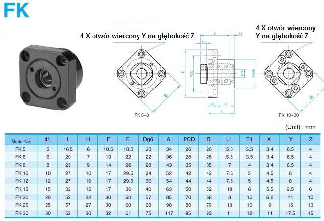

Muszę jeszcze wymyśleć łożyskowanie wolnobieżnych kół zębatych - chcaiłęm wziąć gotowe bloki łożyskowe od napędowej strony śruby kulowej ( są tam dwa łożyska skośne) - chyba się nada ?

wałki 8mm ? - jakieś to małe :shock:
co do łożyskowania kół - wytrzymałościowo takie łożyska wytrzymają z pewnością.
jak by to miało pracować ? - rys. jakiś może podeślij.
a jak z ceną takiego czegoś ?
pozdrawiam.

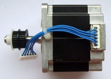

Myślałem o tym - wstawić tam trzpień i na nim kółko do paska zębatego.
Kółko jest około fi23mm ( najmniejsze rekomendowane do HTD 9mm )
No bo jak inaczej to łożyskować ? (gotowymi elementami)
Można oczywiście wytaczać coś samemu, ale tego chciałem uniknąć.
Szukałem piasty, ale te samochodowe za duże ;-)
[ Dodano: 2012-09-25, 13:00 ]
jarekk pisze:wałki 8mm ? - jakieś to małe
Wiem - dlatego muszę popróbować ( to do Ztki). 10mm wydają się być wystarczające z dużym zapasem, więc spróbuję je trochę odchudzić

Może kupić tani silnik krokowy i powiesić mu koło na piascie ??

aaa - do zetki - już się przestraszyłem że na którąś długą oś .
oprawy na łożyska spoko wytrzymają - tylko cena to chyba " dość godna " - a miało być w miarę tanio .

pukury pisze:tylko cena to chyba " dość godna " - a miało być w miarę tanio .
Wiem - zapytam człowieka który mi robi mechanikę za ile by sam to zrobił.
Przez chwilę mi chodziło coś takiego - wstawić i uciąć kable.

no to pięknie - obciąć kable .
z takiego silniczka zrobiłem wnuczce wiatraczek :lol:
wywaliłem stojan - skręciłem śrubkami i wlepiłem pręcik fi5 - do niego wiatraczek .
super działało.
takie coś to tokarz wytoczy za niewielkie pieniądze i łożyska wystarczą zwykłe po 2 pln.
pozdrawiam.
