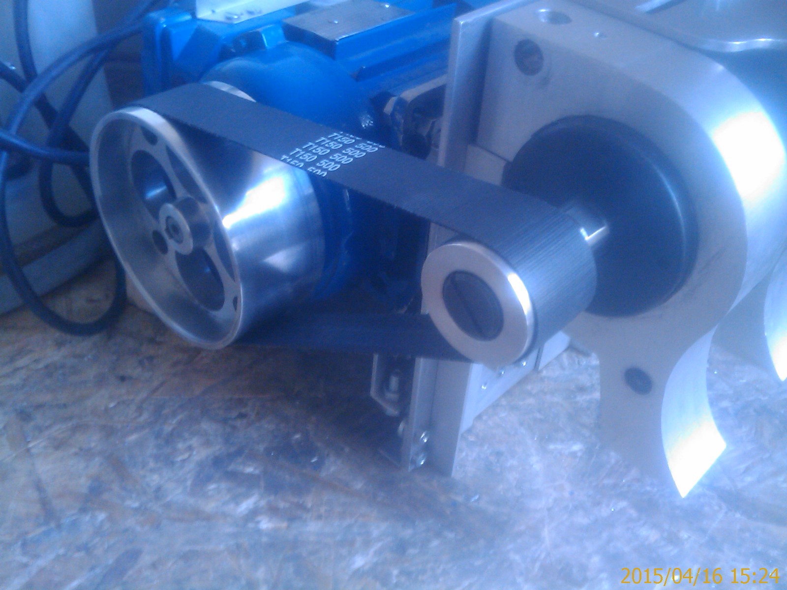

Na zakończenie tematu - i jeszcze raz dziękując za pomoc - krótki filmik. Trochę trzęsie :), bez napinacza, a dalej gwiżdże, docelowe mocowanie silnika z regulacją naciągu paska.

tomcat65 pisze: a dalej gwiżdże,
Ale nie spada :) taka już uroda tych wrzecionek.

kamar pisze:Ale nie spada :)
po to jest to wyoblenie bieżni koła by nie spadał, bo pas samoczynnie nabiega na większą średnicę koła czyli środek..

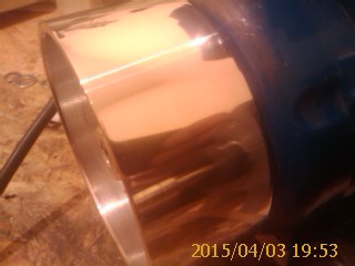

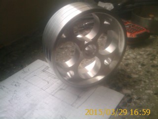

#27
Post napisał: tomcat65 » 19 kwie 2015, 17:03
kamar pisze:Wystarczy ? Bo jeszcze kilka stron jest :)
Oczywiście, jak masz czas ?, jak szaleć to szaleć :). A tytuł/autor ?
RomanJ4 pisze:po to jest to wyoblenie bieżni ......
I cały dylemat polegał na tym, czy tylko jedno koło, czy oba są baryłką ? ( i jaką ).
A kółko było :
-płaskie ( ale wypolerowałem :) :
-baryłka + rowki:
-i teraz baryłka gładka:
I jest ok.
Pasek mam 25mm szer. i 1mm gr., ładnie się układa na małym kole. Może przenieść - wg. producenta - 1,5 kW, więc 4 x więcej niż mam silnik.
